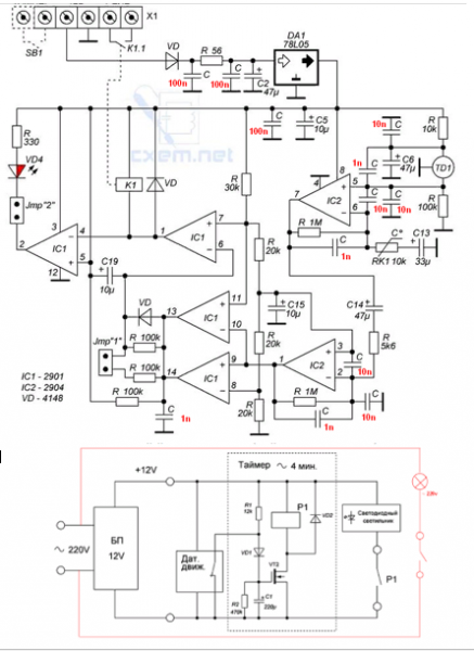

вот здесь ослуждался похожий случай
https://electronix.ru/forum/index.php?a ... c&id=87379
Спойлера зедсь даже схема моего объемника тока у него на выходе сразу релюха, а у меня оптопара
и даже еслить схема управления освещеним на базе релюхи.
https://cxem.net/guard/3-95.php
https://cxem.net/ckfinder/userfiles/com ... _Rapid.png
:dont_know:

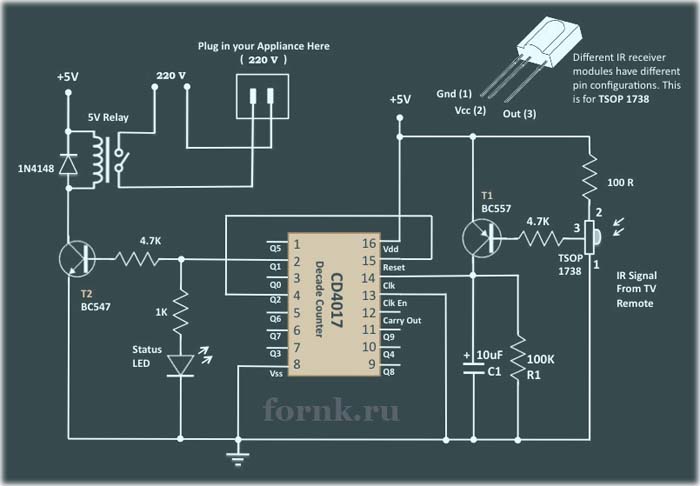

Ну, если вам "электроника" не нравится, то преобразовать сигнал с оптопары в управление релюхой можно вот так:
335577.png [24.92 KiB]
А, если и этого много, то реле с потребляемым током менее 30 мА можно просто подключить через оптопару, обычно там транзистор с максимальным током около 50 мА..
(схема оттуда)
А потом выход с реле подключаете к схеме задержки на полевике- (на картинке внизу)

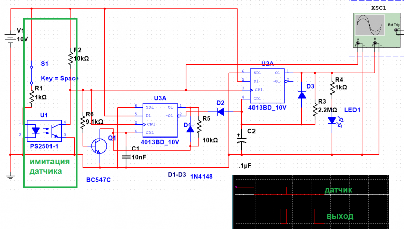

Сработал датчик ... ТС нужно чтоб реле сработало СРАЗУ, а не когда-то там в будущее, после зарядки кондера .....
После сработки надо держать 10-15мин. Если опять сработает - отсчет времени пойдет сначало .....
По лoгике - ЖМ с перезапуском - такая как CD4047

В схему (см выше) я дал два корпуса 4013 - U2 и U3
Надо U3 читать как U2B - один корпус
Время задержки определяется С2 и R3.
посчитай время задержки , оно там 10-15 секунд, а нужно на 2 порядка больше.

diplodok писал(а):
Подумайте.....
"кондер" заряжается практически моментально. Любое следующее срабатывание заряжает его снова. Время задержки определяется временем разряда конденсатора через резистор (в основном)
