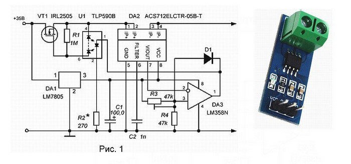

электронный предохранитель можно купить отдельным модулем и доработать на свой максимальный ток .
В схеме поправить включение ключа VT1 .
https://www.kondratev-v.ru/zashhita-rad ... nitel.html
электронный предохранитель.jpg [51.83 KiB]

jonpim, а ничего, что токовый кондуктор ACS712ELCTR-05B-T рассчитан всего на 5 Ампер?
Это схема предохранителя, а не регулятора. Она сработает один раз при превышении заданного значения тока и отключит нагрузку. Чтобы сделать из неё регулятор, опять же, нужна кардинальная переделка.

Так acs разные на холле и на 200 есть ампер

Ну так и схемы включения у них разные. Для корректной оценки сложности доработки нужно показывать ту схему, которую планируется брать за основу.
Серия ACS712 по шиту до 100 а .

Да чего вы прицепились к токовому кондуктору? Это всего лишь один элемент схемы. Покажите лучше ту часть схемы, которая будет рассевать мощность в 1,2 кВт. Уверяю вас, это не так-то просто реализовать на практике.
