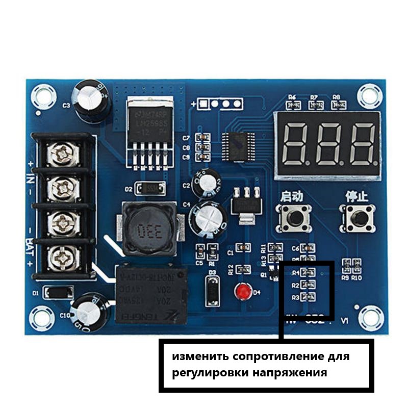

Для организации зарядки аккумуляторов выпускается очень хороший модуль контроля и управлением зарядки ХН-М603.
Модуль измеряет напряжение на аккумуляторе , и в зависимости от установленных значений напряжений включает или отключает зарядку.
Модуль имеет красивый индикатор напряжения, и удобные кнопки установки напряжений включения и выключения зарядки.
К большому сожалению модуль потребляет более 1 ватт/час мощности.
В процессе заряда 1 ватт/час это очень малая величина, а в процессе сбережения это очень много.
Требуется доработать модуль, а именно отделить цепи питания модуля, от измерительного входа( который потребляет ничтожно мало).
Это уменьшит потребление мощности от аккумулятора на несколько порядков.
Если кто то уже делал подобную доработку, дайте ссылку, буду благодарен.
Я бы и сам попробовал найти измерительный вход, но к сожалению не могу найти схему этого модуля ХН-М603.
Или подскажите где можно найти схемку.

измеряемое напряжение со входа идёт на R3...всё ж видно даже по картинке....откуда питается реле тоже не проблема вызвонить...
ury2005 писал(а):
так схемы жеш нету!
так нарисуй, один слой дорожек....или тебе кто-то должен это сделать ?...
ury2005 писал(а):
так схемы жеш нету!
Да я ещё не смотрел, хотел по схеме сначала глянуть, найти что нужно, а потом лезть в монтаж. Привычка.
Там обычно куча элементов сверху дорожек, и покрашено, хрен чего разберешь.
Но это не наш случай, тут действительно дорожка на измерение идёт одна и с краю как голубая каёмочка на блюдечке, прямо на R3
Отрезал её , вольтметр стал показывать 0.0 вольт.
Остальной функционал вроде сохранился, щас разбираться буду.
Короче Спасибо PWRbal !

Вот доработанная схема модуля зарядки ХН-М603.
Схема не разряжает аккумулятор при отсутствии напряжения зарядки.
Схема допускает ток заряда до 100 ампер.
Если такой большой ток не требуется, дополнительное реле AVAR 7537771080 можно исключить, и задействовать контакты штатного реле модуля.

не знаю скока жрет
При 13.5 вольт жрёт 75ма. т.е немного БОЛЕЕ 1 вт/час ЭНЕРГИИ.
Это реальный замер. Как говорится- НЕ ЗНАЕШЬ- НЕ ПИШИ.
Много это или мало- вопрос философский, сильно зависит от энергоёмкости аккумулятора. При 10 квт видимо мало, а при 100 вт это очень много.
при токе 100а на нем упадет 100ва -такая вот экономика ваша вместо 1 вата теряем 100
Опять ерунду написали.
Имеющиеся у меня дешевые китайские диоды на 15 ампер, без роду и племени, при токе 10 ампер дают падение 0,34 вольта (реальное измерение), что при токе 100 ампер, даёт 34 ватт.
Много это или мало? При 1350 ватт мощности зарядки это ерунда, у нас на преобразователе, проводах, клеммах потеряется во много-много раз больше.
При зарядке автомобильного аккумулятора 5 ампер, потери на диоде составят около 1 вт.
Но главное, чего вы не понимаете, это разница между режимом зарядки и режимом сбережения.
При зарядке потеря 1 вт, это всего лишь небольшие потери, но 1 вт постоянной нагрузки при отсутствии зарядки и критически малом остатке заряда, приведёт к ВЫХОДУ АККУМУЛЯТОРА ИЗ СТРОЯ.
СХЕМА ПЕРЕДЕЛКИ МОДУЛЯ ЗАРЯДКИ
XH-M603
Схема предотвращает разряд модулем аккумулятора до критически низкого напряжения, приводящего к выходу аккумулятора из строя
