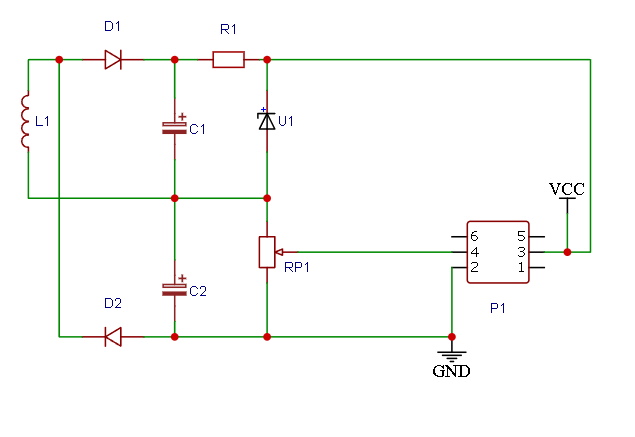

Здравствуйте.
Прошу выдать соображения на счёт упрощения системы:
- Это вырезка из описания/даташита, - типовая схема; мне кажется - можно сделать систему без транзистора и отдельной обмотки обратной связи:
Транзистор выполняет роль инвертора, то-есть: когда на трансе напряжение повышается - на четвёрке оно уменьшаться - так-ли? Далее: оного можно добиться уменьшая опорное напряжение и подавая его на чётвёрку, то-есть - увеличивать отрицательное напряжение, притянутое не к земле - а к опорке (питание). Для этого надо вторую обмотку (ОС) пустить с другой полярностью - перевернуть, и/или обратить диод и буфер, и основать его не на земле - а на питании. - Тогда увеличение напряжения на этой обмотке будет увеличивать разницу между напряжением питания и четвёркой, то-есть - снижать напряжение относительно земли. - Так-ведь?

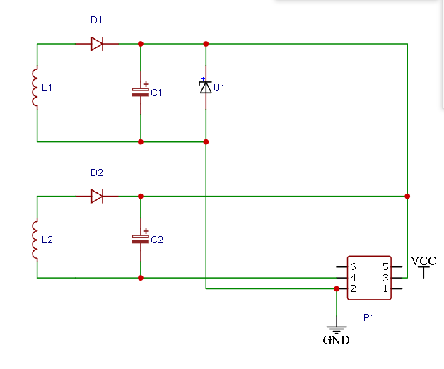

Далее: если напряжение на обмотке питания так-же изменяется - как и на обмотке ОС, то ОС проситься взять от обмотки питания - да-ли? По типовому включению напряжение на ОС больше чем на самозапитке, что связано (я думаю) с работой транзистора и опорного стабилитрона, из-за чего нам следует переиграть напряжения. С новой общей обмотки будет сниматься отдельным диодом и стабилитроном нужное напряжение для самозапитки, и отдельным - для ОС.
С ОС сложнее - ибо её придётся инвертировать. Допустим - мы от обмотки подключим два разнонаправленных диода - положительный для самозапита, и отрицательный для ОС. Катод диода ОС мы подключаем на землю, а другой вывод обмотки (из чего получается средняя точка и выпрямитель по схеме удвоения напряжения) мы подключаем к, собственно, выводу ОС на микросхеме - 4. - Каково? Интересно - нужен-ли будет в этой новой ОС опорный стабилитрон...
Добавлено after 1 hour 3 minutes 23 seconds:
Мне кажется - это должно быть так:
Добавлено after 2 hours 12 minutes 17 seconds:
Наверно с двумя обмотками будет логичней:

Это точно проще, чем транзистор?
Можно ОС пустить привычным способом со вторички через оптрон.

Для схем без оптрона, как раз типовым решением является ОС по напряжению самопитания, зачем там две отдельных обмотки - непонятно.
Схему стабилитрон-транзистор проще оставить как есть.
Выход нужно нагрузить резистором, хоть на пару процентов номинального тока, он ограничит разгон напряжения на холостом ходу.
Последовательно с диодом самопитания, добавить резистор несколько Ом, он снижает провал напряжения на нагрузке близкой к полной. Хотя тут от параметров транса зависит, обсуждался случай, когда у человека ни как это не получалось.
Это / не это - а я пытаюсь уйти от транзистора и разбираю разные варианты.
И, таки-да - это проще чем те-же две обмотки, да с забубонами, да с транзистором.
И иметь обвеску чуть-ли не сложнее как здесь...
- во-во: вот и я о том-же.
а где Y-конденсатор между высокой и низкой стороной?
- Это типовая схема - упрощенная.
Всё-таки, мне кажется - вполне можно было-бы напряжение с обратки подать на плюс питания и на регулировщик (и большее напряжение со стабилитроном - на плюс питания и на землю): первое напряжение увеличиваясь - уменьшало-бы разницу между регулировщиком и землёй.

Судя по схеме, вход FB инверсный.
Значит примерно два с половиной варианта:
1. Вешаем все на одну обмотку, но стабилитрон с транзистором придется оставить.
2. L4, D614, C630 - переворачиваем, стабилитрон с транзистором заменяем просто делителем, но две обмотки остается.
(3) Меняем микруху на аналогичную, с прямым (не инвертирующим) входом FB, например Viper22A, которых в любой подворотне как грязи :)
Здесь вкрадывается бывалый вопрос: при таком раскладе - зачем обмотки две? - оный диод подключаем к обмотке питания и - "вуаля"!

Так это надо у авторов схемы спросить, может они курили что то? :D
Стабилизация без оптрона по любому так себе, если +/-5% устраивает - можно использовать, не везде нужно точнее, но этот вариант как бы надежней.
