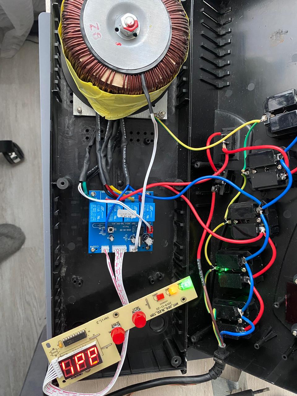

Доброго времени суток! Подскажите кто знает.. Заменил платы управления и дисплея на стабилизаторе напряжения. Теперь все работает, но вольтметр стал показывать какую то ерунду. Перекинул со старой платы вольтметр, таже история..
https://img.radiokot.ru/files/161505/3ui44ck4ek.jpeg

А когда разбирал, фотографировал куда какие провода?

А старые платы вышли из строя? Провода вроде однозначно что куда вставлять, как я понял
да, конечно.
Добавлено after 2 minutes 34 seconds:
Он перестал выдавать выходное напряжение, изза этого поменял платы. А так там особо перепутать ничего нельзя..

Перестал выдавать выходное говорите, а реле проверяли?
То что перстало выдавать напряжение, это я уже исправил поменяв платы, теперь то все работает, кроме вольтметра

А со старой платой управления что перестала выдавать выходное напряжение вольтметр работает нормально?
Работала нормально, но та плата вышла из строя, если ее поставить обратно, то ничего не включится

На плате есть реле подключающее выходное напряжение к нагрузке, вы бы реле на старой плате управления проверили. Выпаять из платы, подать 12В и омметром проверить сопротивление замкнутых контактов есть чем?
