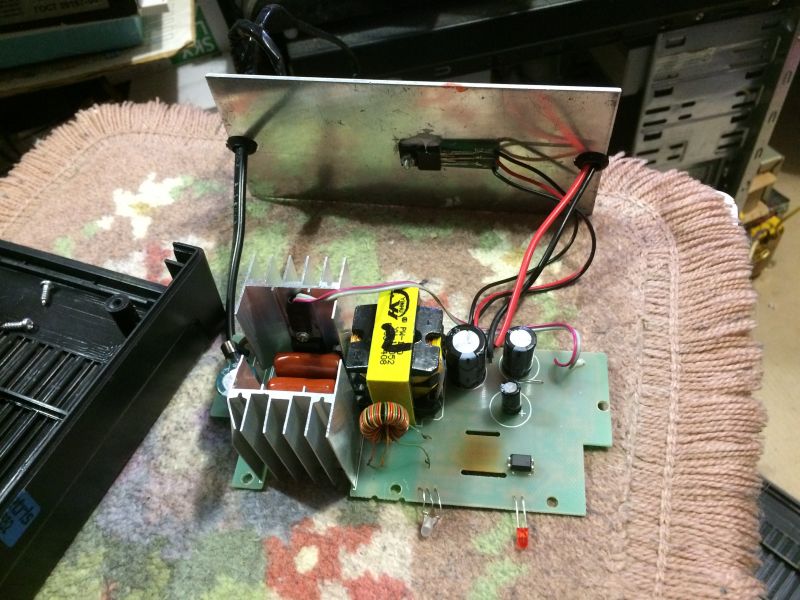

Приветствую всех котов и котиков!
Предлагаю к обсуждению ремонт и доработку зарядных устройств Орион 150 - Орион PW150 - Вымпел 15 и прочего аналогичного ширпотреба.
Имею на руках 8 зарядок этого типа.
Внешне по корпусу, практически, не отличить - только названия разные.
Все собранные в абсолютно одинаковые корпуса, наклейка бумажная теснение на пластике нпп орион.
У всех абсолютно одинаковые саморезы по дереву ну или в лучшем случае - у двух экземпляров блестящие.
Все - кроме одного этого устройства - имеют трансформаторы намотанные на кольце, а силовые элементы посажены на солидол а не на термопасту.
На официальном сайте от этой зарядки - как впрочем и от всех других у вопрошающих - представитель НПП Орион открестился - мол нет, не нашего производства.
Вот похожие ответы https://forum.orionspb.ru/viewtopic.php?f=3&t=15594
Начнём с НПП Орион PW 150
Маркировка на плате 150C 300313
Это единственная зарядка из 8 имеющая привычный - квадратный трансформатор и радиаторы в форме радиаторов.
Добавлено after 5 minutes 42 seconds:
Добавлено after 19 minutes 5 seconds:
Диодный мост на входе собран из 2 видов диодов S1M и S1G.
На выходе стоят 2 конденсатора 2200мкф 25В и почему то 10мкф 400В.
Наверное так быть не должно?

Доработка.
Заменил высоковольтный конденсатор 22мкф 400В на 62мкф 400В.
Так же хочу заменить сборку резисторов - под которыми поджарился текстолит на более мощные.
Текстолит под этими резисторами нагрелся до 110 градусов при токе 5 ампер.

Доработка.
В зарядках на кольце электролита не было. Похоже на ШИМ по сети.
Однажды попробовал подкинуть конденсатор - был бах.
Доработка зарядки как на фото выше.
Как огранить ток зарядки ? У меня под 10А на разряженном аккумуляторе. Пробовал резистор ставить 1 Ом на выход.
Лучше, но резистор греется. :))
