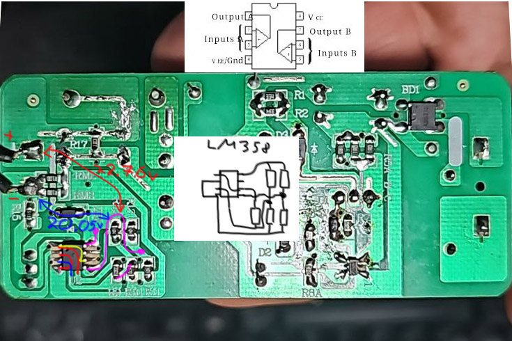

Это ЗУ самоката, напряжение на выходе 42вольта, нужно сделать 50.4 вольта.
Забегая вперед скажу: нет тут волшебного TL431 и оптопары, это не та схема инструкцией по переделки которой завален весь интернет. Хитровыдуманные китайцы все извратили. Схема собрана на LM358 . И ясен-прекрасен, что нужно делитель искать... только вот какая из пар резисторов является делителем и какой из них нужно подбирать - вопрос.
Может кто сталкивался? Фото в приложке.
По твоему фото ничего не ясен .
Рисуй схему всей вторички а не этот позор во вложении :)
что скрыто под микросхемой или не внятно, я дорисовал.

Что за трёхногий элемент слева внизу? Оптопары совсем-совсем нет?

3 ногий элемент в нижнем углу слева, это 2 цветный светодиод для индикации окончания зарядки. Оптопары прям вообще нет . Собственно с другой стороны, только светодиод, конденсаторы, 1 диод и трансформатор.

Ну всё, значит ОС по отражённому напряжению. Надо на первичной части искать обмотку самопитания и делители с неё. А 358 отвечает за индикацию.

Если отве,акт за индикацию то откуда там взялачь половина выходного напряжения и зачем диод? Странная схема.

Потому что 40 Вольт 358 не выдержит. Возможно, диод не просто диод, а стабилитрон. Часть питания самого ОУ.

Странная схема.
Никакой схемы ты не предоставил .
кроме твоих каракулей и цветных пятен там нет .
Купи готовый на нужное напряжение и не морочь голову если лень рисовать человеческую схему , понятную людям .

Всем спасибо, проще говоря зарядник г...но собачье и вовсе не зарядник а блок питания и не стоит возни.

И правда. А то, не дай бог, схему рисовать придётся.
Так я и начал рисовать. Потом замерял напряжение на вторичке и все с впросы отали
