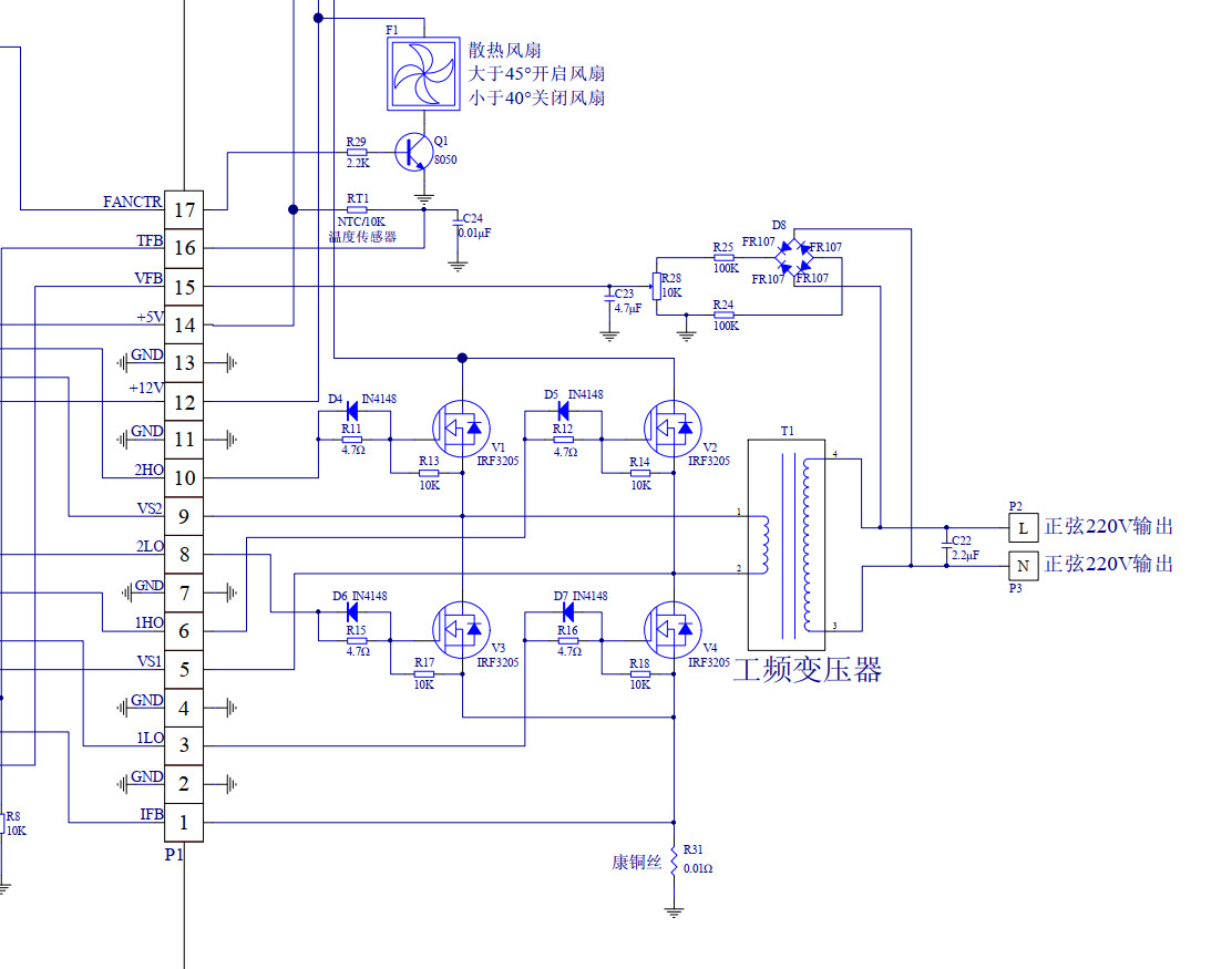

Здравствуйте!не получается запустить плату, на выходе вообще ничего нет.

Ты схему давай что ты делаешь, видео смотри сам.

По этому рисунку выходит что минус аккумулятора подаётся на две клеммы, по видео не видно есть ли на плате дорожка между ними. Выходное напрряжение снимается с радиторов инвертора потом стоит дроссель, трансформатор и выходной кондесатор как на индукционках (они есть в комплекте?) и подключена обратная связь. Где отсутствующие детали, которые не установлены на плате, а подразумевается что они у вас есть и ОС не подключена к выходному трансформатору. То есть эта плата часть инвертора, а в заводских эти детали есть
А вы где выходное напряжение измеряете?

Поддержу vladzirka . Где остальная часть ус-ва? Как именно плата НЕ работает? на видео нифига этого нет.

имхо, преобр на eg8011 ?
так проверить питание модуля +5 и +12, разрешающие сигналы - на плате имеются блокировки по пониженному, по току итд..
там есть....банально... разьем кнопки включения

Вроде бы все за снял: от ИБП к плате, кнопка вкл есть, к 220 на трансформатор идет обратная связь (правда, как можно такие тонкие провода подключить к 220) :shock:
трансформатор прозвонил и первичную и вторичную, и простая лампочка которая в теории должна ярко работать. :oops:

Толи лыжи не едут я плохо вижу, но на видео трансформатор включён через диод, или это дроссель в таком исполнении?

это простой диод на 600А, не уверен что туда нужен дросель (это вихревые как я понимаю)

Там нужен дроссель а не диод, перед трансформатором. А что за трансформатор, из комплекта для сборки инвертора? Я таких наборов не встречал а уже имел дело с уже готовыми инверторами.
А тонкие провода для ОС вполне допустимы, они же не силовые

Аргументируйте. Ведь на кхитайском наскальном рисунке намалеван дроссель. Чем вызвана такая замена?
p,s, Хотя, конечно! Установка диода позволяет разгрузить одно плечо выходного силового каскада! Но это если не важен результат.

Диод там зло! Трансформатор то как работать на пульсирующей постоянке будет? там нужен именно дроссель,
да и диод стоит может всё таки на 6А, а не на 600?

диод 33в 5квт. = дросель сегодня поставлю
до трансформатора ни какого напряжение нет :( с маленьких радиаторов, через тестер и реакции ни какой. :(

Автор:  jonpim [ Ср апр 09, 2025 19:33:43 ]
Заголовок сообщения:  Re: Китайская плата инвертора
Вот мостовая схема подобных инверторов .
Это силовая часть .
Никаких диодов и дросселей нет .
