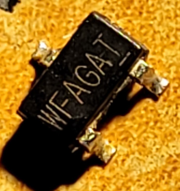

Здравствуйте уважаемые помогите опознать сего монстра. WFAGAT Маркировка на нем в корпусе (SOT-23)
20240125_102812.jpg [95.08 KiB]

(SOT-23)
А ног наверное сорок ? :)

(SOT-23)
Ног 333! :shock: Получилось закинуть фотку во вложение.

Вероятно N-Channel 30V Trench MOSFET.
Это легко проверить тестером , как и все мосфеты logic level .

Спасибо (Если б не кз)
 Заголовок сообщения: Re: Опознать транзистор
СообщениеДобавлено: Вт янв 30, 2024 20:05:21
Рейтинг сообщений: 2241
Сообщений: 19898
А чо прозвонить куда что идет

Если б не кз
Бывает на затворе долго заряд остается .
Все три ноги в кз ?

Все три. Он стоял в цепи управления питанием от аккумулятора блютус колонки харман кардон, хозяин предположительно при замене акб сунул разъём не той стороной и вся линия питания в кз, это только ближайший элемент.
