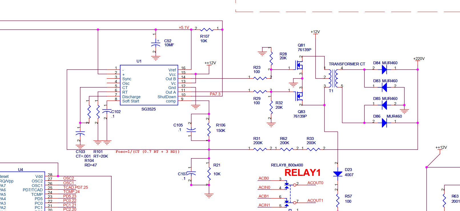

Купил на Авито китайский инвертор 12/220 4000 Вт без названия. На почте, разумеется, приготовился проверить на включения, захватил аккумулятор 7А/ч. Но, как назло ,за мной стояла очередь из семи человек, и каждый дышал мне в спину . С перепугу я перепутал плюс с минусом. В конце концов вольтметр 12 В показал, а 220 В -нет. Дома убедился, что 12 В до первичного преобразователя 310 В не доходит через две пары полевиков на входе. Вопрос: мог ли я сжечь эти 4 полевика от переполюсовки? А может мне прислали 24/220 ? Как проверить? Подавать вместо 12- 24 боязно.

В пушпуле на 12 в любом случае будет не меньше 27 плюс иголки на противоположных ключах. Чото не верится. Или там супернавороченная схема ограничения напряжения
 Заголовок сообщения: Re: Не включается инвертор 12/220
СообщениеДобавлено: Пн фев 24, 2025 10:49:36
Рейтинг сообщений: 341
Сообщений: 4812
Откуда: Владивосток
Ничего навороченного . Стандартная схема на SG3525
Вот фрагмент схемы от аналога .
Транзисторы вроде HUF76139S3S
Электролит по 12 в на среднем выводе трансформатора стоит немелкий - 2200 мкф 16 в .
После моста на выходе нет никакого конденсатора . Сразу нарезается 50 гц четырьмя фетами .
