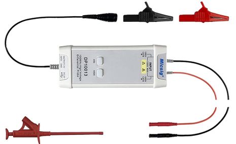

Если профессионально занимаетесь ремонтом инверторов, то парочка таких или подобных коробочек должна быть в наличии. Для верхнего и нижнего плеча. А еще лучше для каждого транзистора. Но это дорогое удовольствие, хотя при наличии прямых рук можно собрать и самому.
Дифференицальный высоковольтный щуп.
DP10013.jpg [13.98 KiB]
