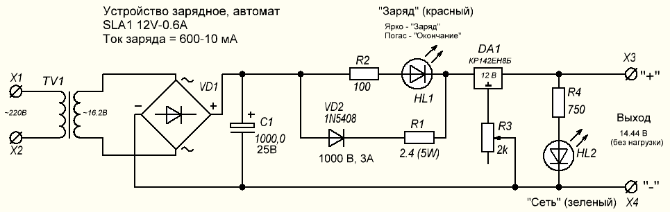

Доброго ...
Простая схема, но я нифига не понимаю!
Как сюда прикрутить закон Ома?!
Вместо 2.4 Ом поставил 3,9 Ом
Получил гораздо меньше.
Плюс на АКБ 160 мА, а по резистору (напряжение 0,94) более 200 мА
Хотя, возможно это то, что рассеивает КРЕНка.
Один фиг:
14,4 / 3,9 = овер дохрена
Внутреннее сопротивление аккумуляторов мало!
Ток КЗ трансформатора - 5А.
Ток КЗ всей схемы 1А
НИЧЕГО НЕ ПОНИМАЮ!
ХЭЛП!

На конденсаторе C1, при напряжении вторичной обмотки ~16,2 вольта будет что-то в районе 22 вольта.
На выходе КРЕНки должно быть 14,44 вольта, на входе должно быть не менее (+2,5 вольта минимальная разница для работы схемы) 16,94 вольта.
На диоде VD2 ещё упадёт, допустим, 0,5 вольта 17,44 вольта.
Резистор R1 должен ограничить ток 0,16 ампера при падении напряжения на нём 22 - 17,44 вольта = 4,56 вольта.
И вот тут мы подходим к закону Ома- 4,56/0,16 = 28,5 Ома..
Хм.. Возможно, резистор 2,4 Ома получился из-за того, что ~16,2 вольта это напряжение на конденсаторе С1, а не входе диодного моста.
Если уж вам приспичило заряжать свинец, то, лучше использовать более подходящую для этого микросхему- L200
https://static.chipdip.ru/lib/222/DOC000222156.pdf
Если по какой-то причине L200 вам не подходит, то, можно сделать ЗУ лоя свинца с режимами CVCC на LM317 и TL431, или, можно на двух LM317.

Померил.
На выходе транса 13,4
13,4 * 1,41 = 18,9
Что больше 14,4 + 2,5 = 16,9
Добавлено after 2 minutes 2 seconds:
И да,
На резисторе R1 = напряжение 0,94

Всё, вроде бы, хорошо!
Заряд идёт.
Сейчас 12,77 и 0,91 на R1
Если кто шарит в физике процесса, то буду признателен!
Добавлено after 3 minutes 26 seconds:
Как собрал, то попробовал КЗ.
Отличная светомузыка.
Зелёный гаснет, а красный горит ярко.
Я и думал, что так и будет!
НО!
При КЗ слишком большой ток - 1 А
Мне нужено 0,4 и менее, поэтому и увеличил сопротивление до 3,9
На свой страх и риск, прицепил АКБ и ...
160 мА
Откуда и чего берётся - я не понимаю!!!
(зелёный светодиод горит, а красный еле светит)
Всё правильно- 1 ампер у вас КРЕНка ограничивает, было бы и больше.
И так и должно быть, так как разряжать свинцовый аккумулятор ниже 10 вольт нельзя.
зы.. Поэкспериментировал в протеусе- резистор R1 получился 50 Ом 5 ватт. тогда, при подключении разряженного до 10 вольт аккумулятора, ток заряда начнётся примерно от 200 мА, и будет постепенно снижаться.
зызы.. Расчёты расчётами, а на практике может получиться не совсем то, что рассчитали. В общем, подбирайте резистор R1, начиная от ~60 Ом в сторону уменьшения, до получения нужного тока.
Только учтите, что, аккумулятор, разряженный до 10 вольт, будет брать полный ток, который, довольно быстро, начнёт снижаться.
Интересно, что это за аккумулятор, которому 160 мА нужно? 0,8 ампер/часа?

PPqq писал(а):
11,5 В было.
Непосредственно на аккум шло 160 мА
А по резистору 240 мА.
Резистор ощутимо горячее КРЕНки.
Резистор какого номинала?
Мощность на КРЕНке считается как ток * падение напряжения на КРЕНке между входом и выходом. Без радиатора КРЕНка держит не более 1 ватта, и, при этом- прилично греется.
PPqq писал(а):
КРЕНка ограничивает 1 А.
А что ограничивает на уровне 160 мА?
Я не усну походу )))
Аккум может отдать по паспорту кратковременно 20 А
Соответственно, он менее 1 Ом имеет внутреннее.
Резистор R1.
PPqq писал(а):
У мя 4,5 А часа
Тяговый RuTrike
Для 4,5 а/ч аккумулятора типа такого:
рекомендован зарядный ток 0,25С, или 1,125 ампера. :dont_know:

PPqq писал(а):
На входе КРЕН ваще 15 В )
Этого мало, должен быть "выход +2,5 вольта", НЕ МЕНЬШЕ!

...Начнем с того, что производитель рекомендует при зарядке ГЕЛЕВОГО аккумулятора ограничивать только зарядное напряжение, ток АКБ будет регулировать самостоятельно. Многие обзывают гелевыми аккумуляторы типа AGM VRLA, хотя общего у этих систем лишь то, что там и там используются свинцовые пластины... Ну, и: переношу в более соответствующий раздел...

Огромное спасибо!
Вроде бы всё утряслось.
С КРЕНкой чё-т я зациклился на 12 В.
Ещё раз спасибо!
