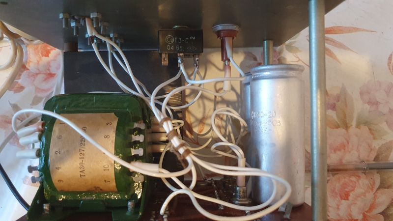

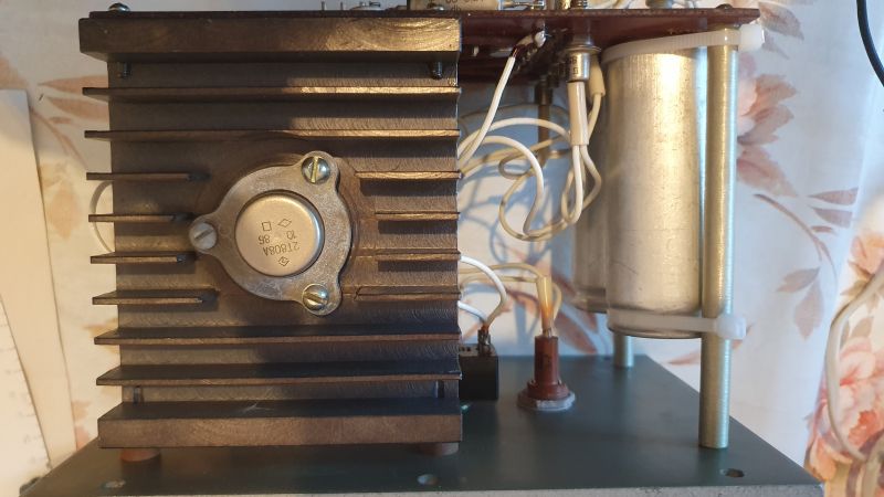

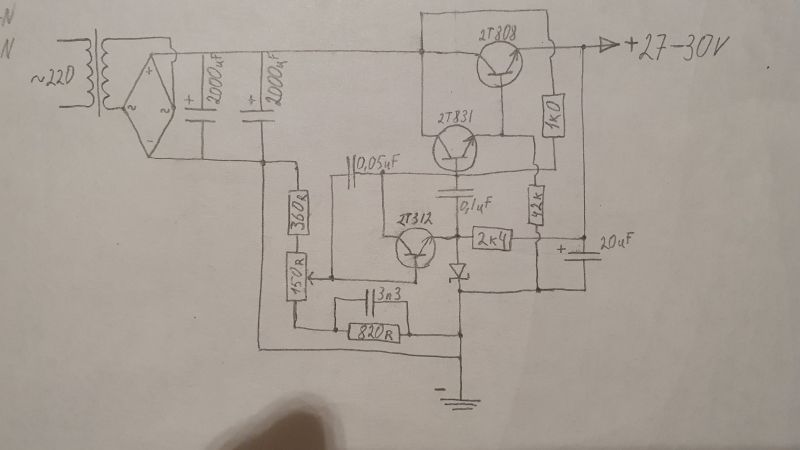

Всем доброго времени суток дорогие друзья! Есть у меня блок питания от аппаратуры на 26-36 вольт постоянного тока. Хочется из него лабораторный сделать.
Диодный мост на 2А202В диодах. На стабилитроне показывает Напряжение 9вольт. Напряжение на выходе подстраивается резистором на 150 Ом. Подскажите что изменить что добавить чтобы напряжение регулировалось от нуля до максимального значения и добавить регулировку ток.

схемка срисована немножко с ошибками...но то уйдёт при переделке....)))
вам регулировать от нуля принципиально ? (до 30 В при этом)....с обычным резистором даже от 2,5 В и то напряжение по "цифре" затруднительно устанавливать, но проще схема, если за этим нулём не гнаться...
такое с некоторыми изменениями номиналов устроит ? (регулировка тока не прецизионная, но для повседневных нужд - достаточная)

Трансформатор ТА30-127/220-50, максимальный ток, который с него можно получить- ОДИН АМПЕР, если соединить все 28-и вольтовые обмотки параллельно, (и ещё останется 2 обмотки на 6 вольт 0,46 ампер- можно запитать китайский ампервольтметр, например, или сделать отдельный источник на 5 вольт, или даже регулируемый "второй канал" до 10 вольт 0,5 ампера..

Если захочется получить ток 1А при маленьком выходном напряжении, то потребуется увеличить площадь штатного радиатора раз в 5.

Вообще, самый простой вариант- сделать стабилизатор на LM317, и не морочить себе голову, вся переделка обойдётся в 239 рублей, даже при закупке в чипдипе:
https://www.chipdip.ru/product/lm317t-umw
https://www.chipdip.ru/product/16k1-b5k
https://www.chipdip.ru/product0/1353
Получится БП с регулировкой от 1,5 до 30 вольт.
Можно сделать посложнее, со "ступенчатым" ограничением тока- добавив TL431 и ещё несколько деталей..
зы.. Только, желательно, у трансформатора по-другому соединить первичные обмотки- соединить контакты 3 и 6 (а не 2 и 6, как, скорее всего, сделано у вас)

Не лучше ли тогда на L200CV? Ведь ТС хочет и регулировку тока, что правильно.
Ну, и у LM317 и L200C не сложно сделать диапазон выходного напряжения от нуля, добавив немного отрицательного напряжения

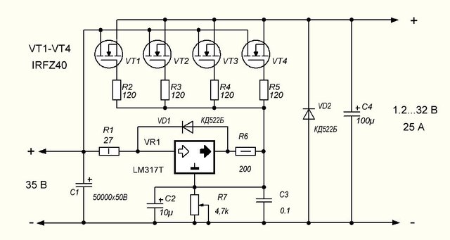

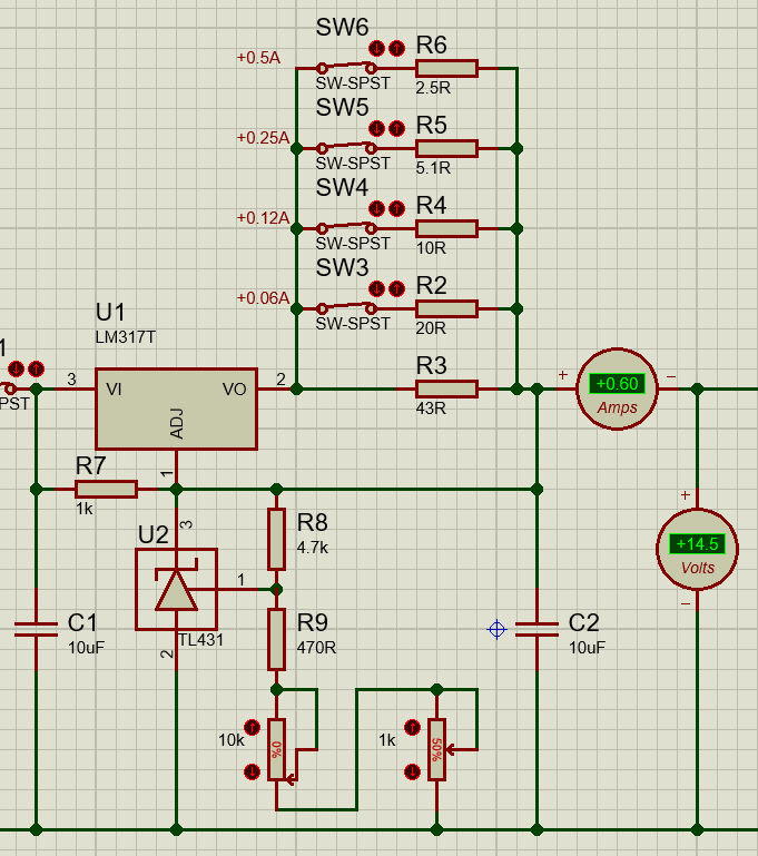

Вот я пробовал сделать схему со ступенчатым ограничением тока:
И ещё- здесь я попытался обезопасить схему от возможного обрыва в цепи регулирующего резистора - в случае обрыва, на выходе ЛБП напряжение будет не выше 3,6 вольта.

Я такой делал с мосфетами. отлично работает.
Тем более, что мосфетов сейчас как грязи
советская нетленная классика

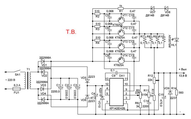

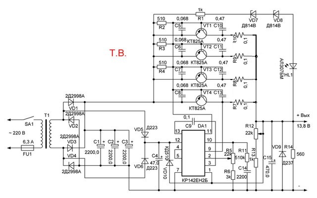

в случае параллельных транзисторов всё-таки надо последовательно токовыравнивающие резисторы ставить, помимо подбора их максимально близкими по параметрам. С учётом этого последняя схема выглядит странно - резисторы есть, а стоят не там.
Надо вот так?
