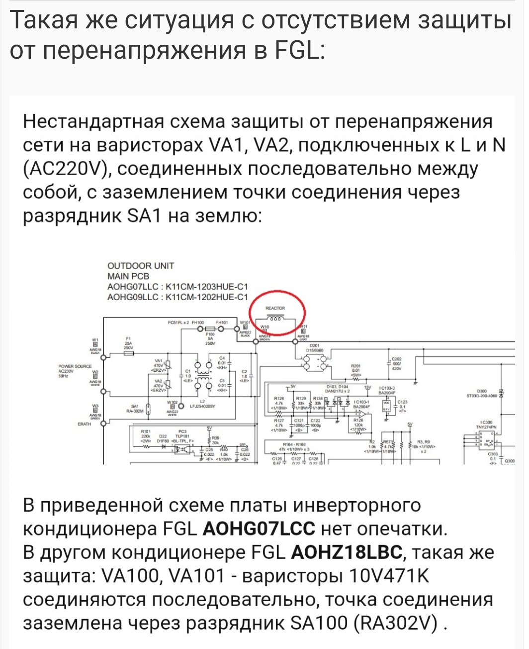

В том то и дело, что варисторы 14D681 400V (АС) стали ставить в оборудование, работающее в сети 230V без уведомления пользователя и монтажников об этом.
В инструкции ни слова не сказано об обязательной установке реле контроля напряжения.
При обрыве 0 на вводе вместо спасительного варистора 10D431, 10D471 и предохранителя выгорает, взрывается ШИМ+конденсатор.
Почему вместо варисторов 10D431, 10D471, которые применялись 20 лет, теперь в кондиционеры Samsung стали ставить варистор INR 14D681S (420V AC),
контролирующий U=230V (АC) между L/N - ?
Модель: Samsung AM045FNMDEH/EU.
У других брендов такая же мода наступила.

стали ставить варистор INR 14D681S, контролирующий U=230V (АC) между L/N - ?
Вероятно потому что давно появился дефакто стантарт трехконтактных розеток .
Кондиционер Samsung VRF - это система из 11 блоков.
Наружный + 10 внутренних.
В случае перенапряжения выгорают 10 внутрянок, они, как правило, запитаны от одного автомата.
Это диверсия колосального масштаба.
Почему все молчат об этом?
Такую защиту ставят на много бытовой техники крупные брэнды .
Варисторы разные по напряжению ставятся между L/N 230V.
Почему?
Fujitsu General:
При каком напряжении пробьются два последовательно соединенные варистора 10V471K, подключенные между L/N - ?
Последний раз редактировалось FIDER Ср май 01, 2024 08:43:39, всего редактировалось 2 раз(а).

Ну вот, и здесь варисторы - от перенапряжения... имеет место быть неправильное понимание.
20 последних лет варисторы кроме абсорбирования импульсов выполняли защиту от превышения U>270V при обрыве нуля или путанице L1, L2, L3, N.
Теперь эта функция возложена на реле контроля напряжения.
Пусть будет так.
Но пользователя и монтажников производитель обязан уведомить.
Куда смотрит РОСТЕСТ - ?
