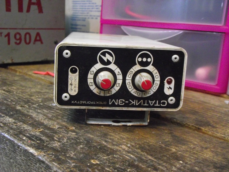

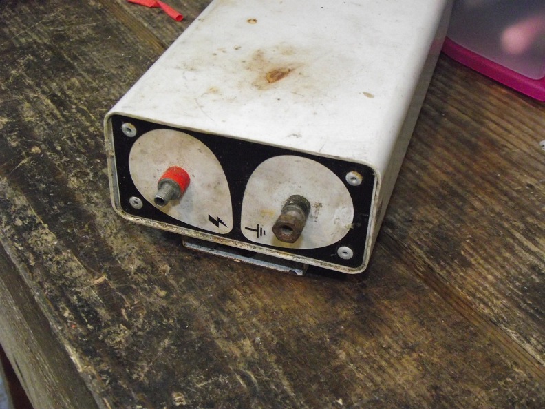

Приветствую всех!

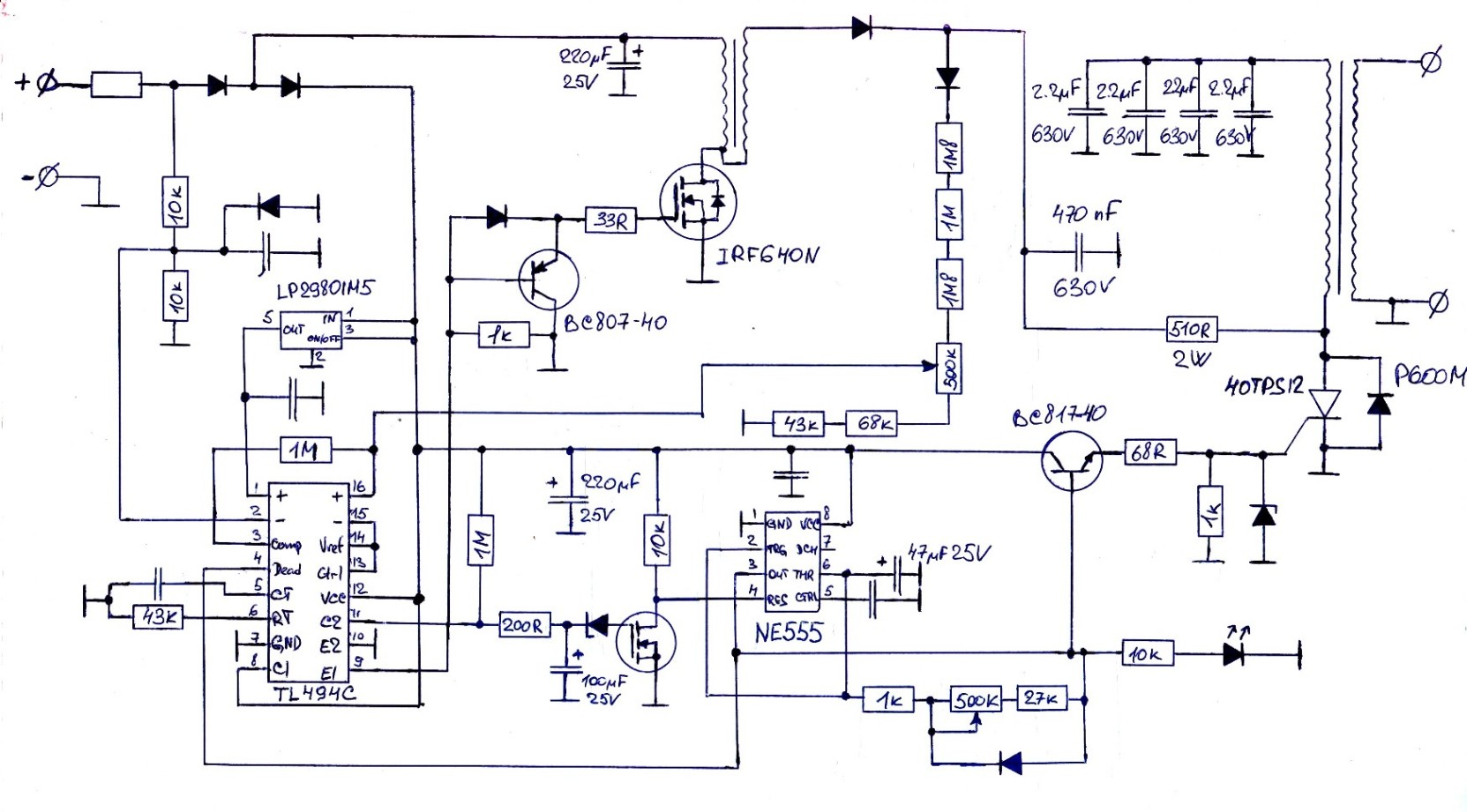

Вопрос к тем, кто разбирается в электрошокерах и им подобных устройствах. Принесли починить электропастух.
В последствии для понимания устройства и принципа работы накидал его схему:
002.jpg [228.53 KiB]

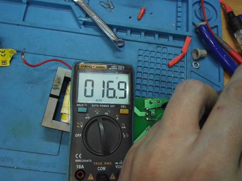

После прозвонки силовых компонентов был обнаружен пробой тиристора 40TPS12 (15 ом между катодом и управляющим выводом). Так же при прозвонке обмоток выходного трансформатора обнаружились некоторые непонятные моменты. Первичная обмотка (двойной медный провод) звонится нормально. А вот между оставшимися двумя проводами весьма высокое сопротивление - порядка 5 МОм. LC-метр показывает бесконечную индуктивность. Кроме того данные провода никак не звонятся на первичку. Здесь стали терзать смутные сомнения - как могли одновременно произойти эти две мало связанные между собой неисправности - пробой тиристора и обрыв вторичной обмотки трансформатора. И тут вопрос в следующем: либо данный трансформатор - это стандартный импульсный трансформатор, и тогда действительно, имеет место обрыв вторички, либо же в его составе присутствуют еще какие-то высоковольтные диодные каскады, умножители, конденсаторы и т.п. (как у ТДКС в кинескопных телевизоров)? Так же мне не совсем понятна конструкция с тиристором, первичкой трансформатора и конденсаторами, поэтому не совсем понятен принцип работы самого выходного каскада.
Кто что думает по этому поводу?

И 15 ом между катодом и УЭ для тиристора/симистора вполне нормально. Там только в стенде проверить реально можно, но от нескольких ом до сотен я встречал для рабочих тиристоров/симисторов параметр.

freebits писал(а):
между УЭ и катодом все равно не может же быть 15 ом
А какое сопротивление, например, у диода?

>TEHb< писал(а):
у диода
вопрос не совсем правильный....нам в книжках в структуре рисуют пн-переходы...но реально там не звонится мультиметром диод, а звонится резистор в обоих направлениях почти одинаковый, и в тиристоре, и в симисторе....ВТА41 - 60 Ом, ВТ137 - 180 Ом, ВТ151 -200 Ом....15 кажется мало, но кто мешает его проверить на лампочку в сети ?...
(а диод не звонится мультиметром на пределах резистора)

Откуда: москва
Если пастух сделан на обратноходе, К трансформации только косвенно играет роль.

Откуда: Воронеж
Да ну, вряд ли на тиристоре и обратноход.

СообщениеДобавлено: Пн окт 09, 2023 20:51:39
Рейтинг сообщений: 337
Сообщений: 4776
Откуда: Владивосток
У этих симисторов сопротивление больше .
У ТС это простой тиристор , для мощного 40 амперного 16,9 ом норма .
Вот на столе сборка тиристор диод от мицубиши (TM20RA-H) на 20 ампер , сопротивление 32 ома .
Блин и правда, замерил на новых тиристорах, у них по 16 ом где-то.. Удивительно, всегда считал, что у полупроводникового прибора сопротивление должно быть мегаомы, а омы значит пробой. Буду теперь знать, спасибо за науку. Значит тиристор я зря приговорил, он оказывается цел. Верну на родину его.
