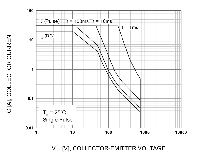

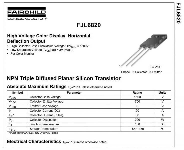

А если FJL6820, то и одной хватит.

Шапка из датащита не чего не говорит.
Нужно смотреть область безопасной работы.
5А Он обеспечит с натягом, но если вы обеспечите температуру корпуса 25°. Как говорится дашь на дашь.
Теперь о транзисторе FJL6820. Это высоковольтный транзистор предназначенный для работы в строчной развёртке кинескопных телевизоров. И применять его в линёйных схемах не стоит. У него очень большое напряжение насыщение, и очень маленький коэффициент усиления. И ещё один недостаток большая цена.
