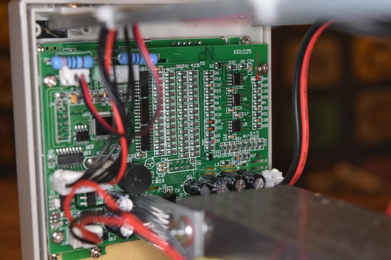

ЗДРАВСТВУЙТЕ ДОРОГИЕ УЧАСТНИКИ ФОРУМА, Ситуация такая .Заказал на али экспресс лабораторный, блок питания korad 3005d ,стал проверять оказалась приехал с поврежденным компонентом :cry: .Предполагаю что это какой-то стабилитрон в корпусе smd SOD-123F .сам корпус расколот . ИСКАЛ СХЕМУ НА korad 3005d ,НО НЕ ЧЕГО НЕ НАШЕЛ .ПОМОГИТЕ ЕСЛИ КТО ПОЛЬЗУЕТСЯ ТАКИМ ЖЕ ЛБП korad 3005d КАКОЙ компонент УСТАНОВЛЕН В ЭТО ОБЛАСТИ ЧТО НА ФОТО. :facepalm:
Комментарий к файлу: сам корпус расколот

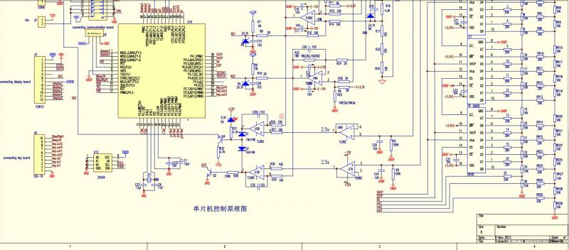

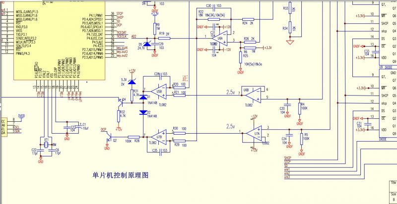

вот фото ОТМЕТИЛ КРУЖКОМ ,на схеме от korad 3005p от R28 до транзистора Q2 НЕТУ СТАБИЛИТРОНА А НА korad 3005D ЕСТЬ

>там в схеме есть различие
Да, так зачастую бывает. Поэтому надо понимать принципы работы схемы.
На U5B/U7B реализована схема сравнения фактических тока/напряжения с значениями "уставки". D1/D2 - это диодная развязка. Таким образом один из U5B/U7B ограничивает выход БП.
Транзистор Q2 предназначен для того, чтобы сформировать сигнал для процессора о том, что БП перешел в режим ограничения тока.
Стабилитрон последовательно с R28 там нужен для того, чтобы порог детектирования был более четким (более раннее срабатывание).

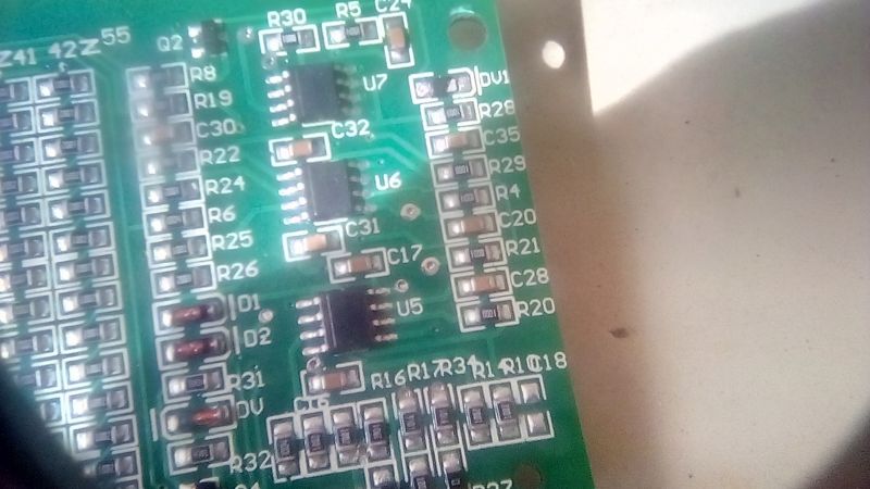

Ясно, благодарю за развернутый ответ . Я так понимаю а потом сигнал через транзистор Q2 ПО линий OCP ПРОХОДИТ ПРЯМО В ПРОЦЕССОР . А возможно поставить стабилитрон АНАЛОГИЧНЫЙ ЧТО УКАЗАН НА СХЕМЕ ПО ЛИНИЙ ОТ R31 Q4. И Продублировать его ПО линий от R28 на Транзистор Q2.ПОСТАВИТЬ ТАКИМ ЖЕ НОМИНАЛОМ (И на такое же напряжения что указано на схеме) .ТАМ НА САМОЙ ПЛАТЕ О ОБОЗНАЧЕНИЕ СТАБИЛИТРОНОВ DV .А место на котором компонент поврежден на схеме УКАЗАН DV2
СМОТРЮ НА ПЛАТУ И СРАВНИВАЮ СО СХЕМОЙ,ВОТ ФОТО ОТМЕТИЛ ТОЧКАМИ НА ПЛАТЕ
Эти цепочки различны по назначению,
но стабилитрон DV2 на ~5V (5.1, 5.3) - подойдет, это будет совпадать с аналогичными решениями в других ЛБП.
Огромное тебе человеческое, спасибо .подпаял стабилитрон MM1Z5V1 0,5 W 5,1 блок работает

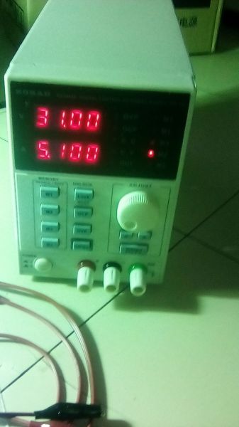

Здравствуйте. Подскажите пожалуйста где искать причину. KORAD3005D при замыкании щупов (КЗ), не увеличивает обороты вентилятора. Ампераж как и положено возрастает, а вентилятор так и работает на малых оборотах Это второй KORAD3005D с Алиекспресса. Первый работает нормально. Переставлял плату управления со старого на новый, работает нормально. Что-то с платой управления. Думал дело в прошивке флеш.Я уже выпаивал флеш память ATMEL AT24C64 с нового и прошивал программатором MiniPro 866A другой прошивкой ,ещё хуже стало. Вернул прошивку обратно. Кто знает где искать причину?
