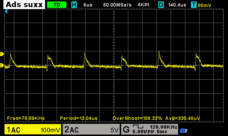

доброго всем времени, помогите пож-та с ремонтом!
есть классический китайский набор "Умелые руки":
Комментарий к файлу: Linkwold 200W доска LEC-899
LEC-899.RE.pdf [582.78 KiB]
занижено напряжение без нагрузки до 8..9В, под нагрузкой в 36 Ом падает до ~2.5. при работе подзуживает.
питание ШИМ-контроллера ~11.5В, по питанию картинка вот такая:
транзисторы и ШИМ-контроллер исправны. пухлых электролитов на плате нет. высоковольтные электролиты и на питании ШИМ-а вынуты и проверены - всё ок.
если запитать ШИМ-контроллер извне, получаются такие сигналы - от 12В:
и от 18В:
в других местах ничего подозрительного не вижу: на задающем конденсаторе ШИМ-а пила, на базах 945-х - меандр.
подскажите, куда копать, на что смотреть...

Можно ещё под нагрузкой, когда идёт просадка, посмотреть осциллограммы напряжения на первичке силового трансформатора и на каждом сетевом электролите.

тут один фанат сварочных аппаратов показывает осциллограммы с мертвого транса гальванической развязки (около 1:30) чем-то похожие на мои. он утверждает, что за исправным трансформатором должен быть ровный меандр.
очень хочется верить в лучшее - что это не мой случай. :)) может, есть простой способ проверить эту версию, не извлекая транс..?

По импульсам на трансформаторе.
viewtopic.php?p=4184177#p4184177

а вот тоже не верил, но решил проверить(там у компаратора открытый коллектор, просто на землю его положил). пациенту заметно полегчало - пропали звуки, его перстала пугать нагрузка 36 Ом(5В держит хорошо, 12В сажает до 11) а питание 494 приняло вот такой вид(напряжение - 12В):
с чем, в принципе, можно жить.
сказал бы "чудеса", но чудес не бывает а дерьмо случается. и пришло это дерьмо откуда-то с компаратора. вопрос теперь как его источник там найти...

С207 проверить, и какое напряжение на 4 выводе?

С107 в идеале, на 4-й ноге ровные 4.91В без пульсаций. редкие помехи +- 200мВ. компаратор 4-я нога - 3В, 5-я - 4.5В...
зачем этот С107 там стоит? а, скажем, не на землю минусом...
з.ы. получается, после включения в розетку на 4-ю ногу ШИМ приходит 4.9В, заполнение уменьшается до 0%, питание на ШИМ-контроллер перестает поступать... и так ~130 раз в секунду :)))
не пойму, эта цепь на компараторе IC202A - это какая-то защита?

Очень странно, при таком напряжении на выходе вообще не чего не должно быть. Странное включение компаратора, схема верная?

в точку! если запитать ШИМ от внешнего источника, и включить 220 - на выходе ровно 0.0
а вот если при этом отключить внешний источник - хе-хе - прибор, защищенный плавким предохранителем, в попытке спасти предохранитель, бабахнет первым. предохранитель тоже сгорит :P
но, коль скоро из горячей части не приходит ничего, вся эта штуковина наверняка в какой-то момент перезапускается. должна же она как-то стартовать, когда в розетку включаешь.

в "принудительном" режиме - заземлен вывод 2 компаратора - "занижены" -12В и -5В - до -9 и -3..., а +5 и +12 - в норме...
