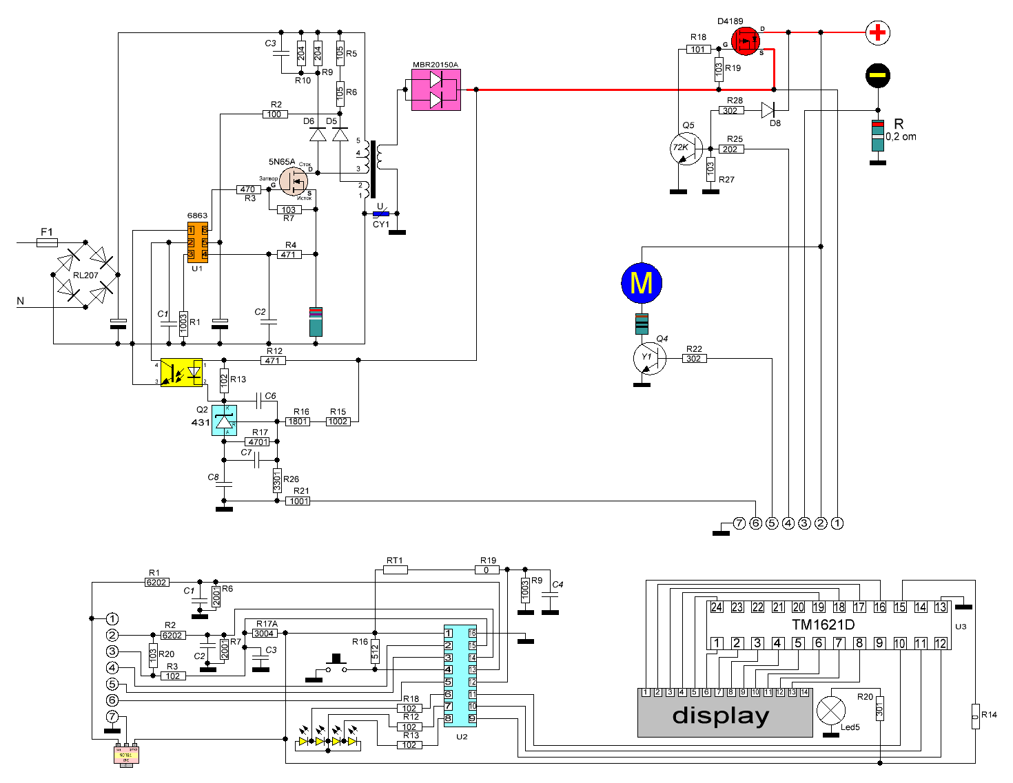

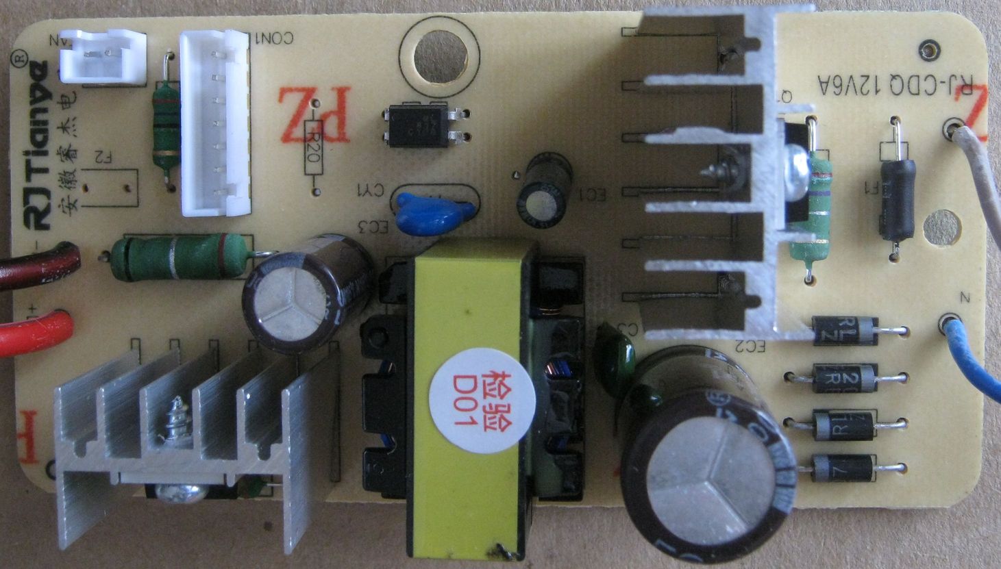

Зарядное устройство c Китая RJ Tianye 6A цена: 1000 рублей
Посмотрите, на предмет ошибок. Пока на столе разобрана исправлю.
Добавлено after 16 minutes 18 seconds:
Вот сама схема:
RJ Tianye_3.GIF [48.36 KiB]

4.jpg [160.95 KiB]
3.jpg [224.82 KiB]
2.jpg [124.18 KiB]
1.jpg [173.32 KiB]

D1 -MBR20150A
Автор:  pavel2000 [ Сб мар 18, 2023 11:14:10 ]
Заголовок сообщения:  Re: RJ Tianye - автомобильное зарядное
Очень понравилась шутка про CY1 зависящий от температуры.
По схеме - если вдруг выбьет "первичку", то первым вопросом будет номинал сгоревших деталей - ШИМ, ключ, транзистор и всё что в их окружении.
В частности заинтересует точное значение сопротивления шунта, а также вероятно и значение емкостей.
В районе С8 вероятно "потеряна земля".
Отдельное замечание - что заставляет писать 103 вместо 10К ?

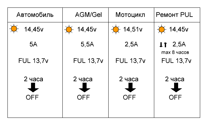

Автор:  cxem [ Вс мар 19, 2023 15:24:44 ]
Режимы работы и осциллограмма в режиме "Ремонт"
Добавлено after 8 hours 35 minutes 36 seconds:
Схема:
RJ Tianye_4.GIF [48.4 KiB]
Осцилограмма.rar [15.14 KiB]
RJ Tianye_Режимы.GIF [10.86 KiB]

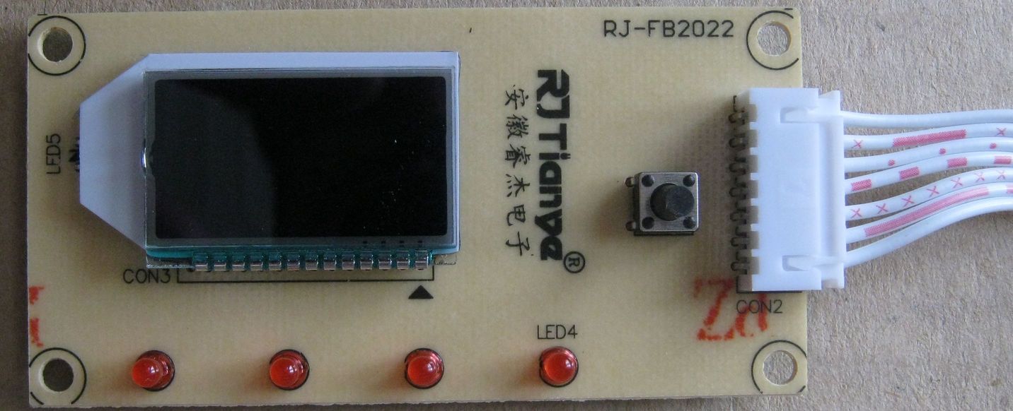

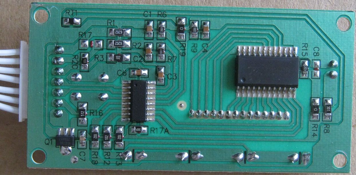

Автор:  cxem [ Вт мар 21, 2023 08:31:07 ]
Это что за процессор ?
Чип.jpg [161.32 KiB]
Автор:  musor [ Вт мар 21, 2023 10:03:38 ]
Нye кетаец не был бы кутайцем еслиб непошеркал шкуркоркой МК хотя зачем ?
99.9% прошифка лочена а сравнени пинаута даст гответ шо там за МК... толка прошивку придется писать самим это несложно...
ЭТО ОХ??? это плохой тон в схемотехнике мошный БП и зарядоке... допускаю что хотели сдела ПХ но штото пошло не такк и решили сделать ОХ сэкономиф на ди90де и дроселе
а фотка печаьтки силы Е? ах да ..

датчик тока вистоке надо отмерить точно!!! это важно
и сфотать дисплей LCD в режимек с подключен АКБ! это важно я та к и не вижу чо дисплей
Добавлено after 4 minutes 32 seconds:
кажет при зарядке напряжения и ток реалные или просто отбалды???
я ии такое встречал например стабилизатор ресанта тупо выводил 220 хотя напррядени выхода гуляло 200-235....
надо собрать сжему из зарядки АКЬ и авразцовых В и А и сравнить...
чето силно сомневаюсь насчет 5а ...

анон Q2 431 дожен ситеть на земле -на схеме это нет....-БОЛШОЙ ОШИПКо

Автор:  vlasovzloy [ Вт фев 04, 2025 00:43:29 ]
R21 R26 по ходу неправильно на схеме
Автор:  Телекот [ Вт фев 04, 2025 00:59:53 ]
Схема с этой ошибкой уже давно гуляет .
