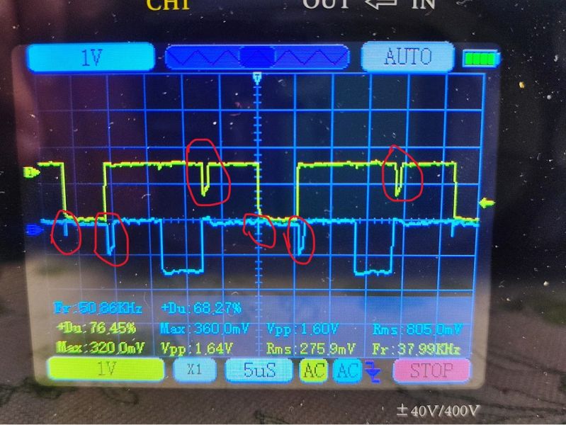

Есть БП KYP-375ATX, на ШИМ az7500 , бренд не написан, похоже какой-то OEM, но сделан не плохо.
На корпусе заявлено: 12В = 10А, 5В = 20А, 3,3В = 20А
Схема очень похожа на приложенную.
Задача - получить максимальный ток на 14в. (с возможностью регулировки по току), в идеале 35-40А.
1. Супервизор и диод D17 убраны, на DTS(4 нога) "-" через резистор - БП работает.
2. Резистор R43, с выхода 12В на 1 ногу ШИМ (какой был у меня не помню, но не 39к, как на схеме) заменен на 20к постоянный + 10к переменный, - БП работает и напряжение регулируется 7-19, есть "сверчки", конденсатор 0,1мФ с первой ноги на землю - убрал сверчка.
3. Перемотка трансформатора, сердечник ERL35. Было: первичка 20+20(1,05), 5В 3+3(0,8х5), 12В 4+4(0,8х2). Первичку оставил, вторичку сделал 7+7 (0,8х6), хотя программа Денисенко насчитала 9+9 витков и показывает что дроссель нужен 764мкГ, что мне кажется очень много.
С дросселем возможно, наделал что-то неправильно(знаний не хватает): Было на желто-белом кольце 12В - 30 витков - 0,07мГ, 5В - 12 витков - индуктивность моим тестером не меряется.
Сделал 25 витков 0,8х6, индуктивность получилась 0,05мГ (индуктивность меряю LCR тестером TC-1, вроде, должен мерять от 0,01мГ). Туго намотать не получилось.
Запустил - работает, НО! 1) дроссель пищит от 10 до 16, в остальном диапазоне есть очень тихий "шумок".
2) осцилограмма на выходах ШИМ "сходит с ума", срывается и скачет (попробую видеоролики выложить)
3) напряжение на выходе получилось больше чем было на 5-6В. (это не критично, но странно)
Может у кого есть идеи или из опыта - почему такое может происходить с ШИМом?
Не знаю, как лучше показать видео, сложил все на гугл диск:
Во втором видео показал, что пила генератора нормальная.
https://drive.google.com/file/d/1GMIsMN ... sp=sharing
https://drive.google.com/file/d/1GLmZkC ... sp=sharing
https://drive.google.com/file/d/1GLZXlm ... sp=sharing
https://drive.google.com/file/d/1GLecm7 ... sp=sharing
https://youtu.be/-RaMo9HcOcQ
Убрать.
Подбирай цепочку с 3 на 2 ногу, и схема нужна качественней, твоя не читабельная.
Как подбирать? от и до? каких результатов ждать? по приборам, по шуму? там уже есть цепочка 47к + 10нФ.
Схему , вроде бы, переуказал с другого хостинга.

Бешеная скачка осцилограммы остановилась (только пока не смог осмыслить как это связанно)
После трансформатора на выход задействовано параллельно два "канала" - 5 и 12В: после транса перемычки на дорожки, две диодных сборки, ДГР перемотанный в 6 жил, распаян по 3 жилы в канал(жилы не перепутаны), далее 2 электролита, два дросселя на стержнях и выходные электролиты, и по резистору на массу...
Так вот, поставил перемычки между каналами после ДГС и на самом выходе, - скачки прекратились.
НО есть вопрос с "всплесками" (я так понимаю, что такого быть не должно и может пробить ключи на сквозняк?), на картинке оба выхода микросхемы, в первом канале всплеск по окончанию импульса во втором, а во втором канале всплески и по фронту и по спаду в первом канале...
Может кто нибудь подсказать куда смотреть?

Они там и должны быть, это ёмкость миллира в транзисторах драйвера.
