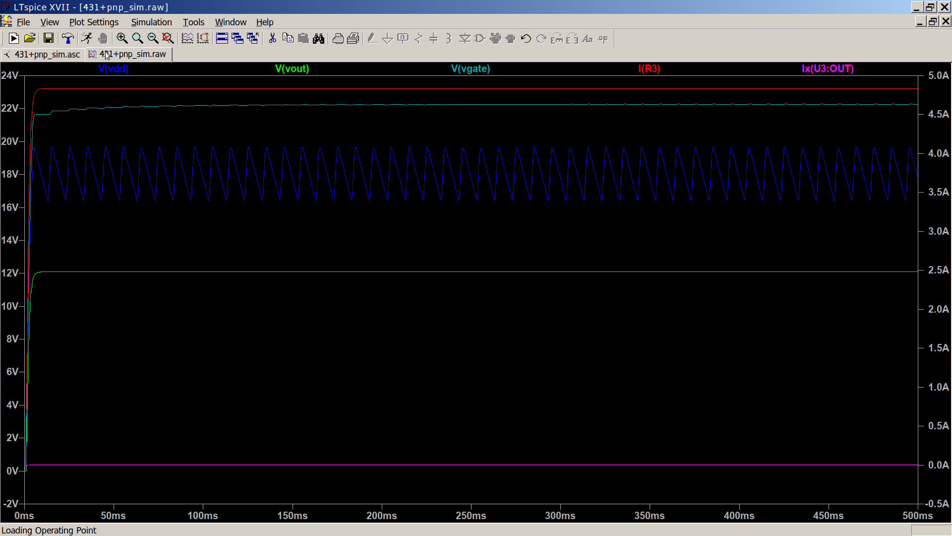

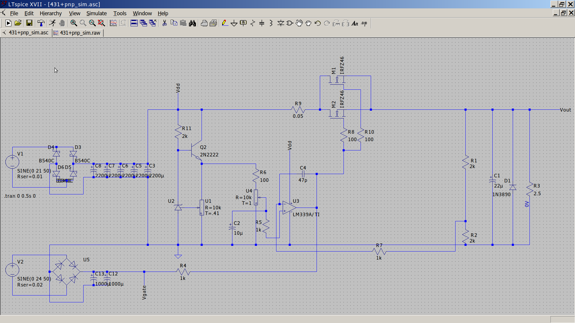

Схема и результат симуляции во вложении - собственно блок питания из старого бесперебойника. Сходил мусор вынести, что называется...
Все детали кроме диодов, кондеров фильтра и резистора - можно взять из кишков старого ИБП BackUPS 500.
Специальный вопрос для воссрачующихся - можно ли так использовать компаратор LM393/339?
Комментарий к файлу: Схема
schem.png [104.53 KiB]
Комментарий к файлу: Результат симуляции
simul.png [78.68 KiB]

насчет схемы -к4ривая отроду зачем в стоке обший резук неясно также неясно почему в истоках нет выравнивающих 1омных_+1% С5-16 резукоф зачет пеитать опорник генератором тока и мнго еще вапрософ к "разрабу из детсада"
про исползовани компаратороф в Линейном режиме вапрос очень мутный и СИМка тут не помошник(модель нереалная).. ваше посколку эти детали под работу с петлей ООС не расчитан мы имем лотерею с шансами 3% что ЧУДОМ -заробит и 90% что загенерит всегда и везде и гдето 7% что генерить будет изредка при разных режимах например в переходных или при определеной температуре питании и нагрузки... если не хотите танцеф шамана с бубном В ТОПКУ ТАКИЕ СХЕМЫ

musor Да, у вас дежа-вю :) Я ж только учусь, если вы помните, потому и спрашиваю советов мудрых и не претендую на оригинальность. А тот блок я до ума довел и конструкцию закончил и оформил. А это так, гимнастика для ума - куда употребить старый УПС помимо клевого стального корпуса. И еще я скучал по вашим искрометным комментариям :))) И да, в той теме были исчерпывающие ответы, но на другие вопросы.
1. Резистор в 0,05 ома заблудился на будущее, ограничение тока сделать.
2. Еще у Борисова было написано, что полевикам выравнивающие резисторы не нужны, если мне склероз не изменяет, ибо канал - сам себе резистор.
3. Опорник источником тока никто не кормит, это ж схема умощнения с эмиттерным повторителем из даташита на 431. Тоже в общем-то лишняя, от этой же опоры ограничитель тока кормить планировал.
Но идею с открыванием затворов от отдельного питания с более высоким напряжением никто не осудил, это радует! (голосом первоклашки "Я сам догадался!") :)) :)) :))

Зачем этот долбое огород? ТЛка сама отлично работает, ей не нужны не какие ЛМки. Полевики в линейных схемах параллеляться не так. Нужны уравнивающие резисторы в истоках, резисторы в затворах не нужны (это для импульсных схем), в стоке тоже резистор не нужен. Вообще бред полный куча не нужных элементов и отсутствие обязательных, неужели в интернете не можете найти схему для себя, если знаний не хватает? Почему нет ограничения тока?
Зачем что то рисовать если есть куча схем составленных грамотно? Симулятор не спасает от ошибок, и исправляет только грубые.
Свой путь в радиолюбительстве нужно начинать не с сотворения неграмотных схем а накопления опыта и знаний повторяя и изучая чужие.

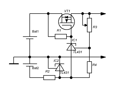

Никто с этим не спорит. Вот классика жанра с истоковым повторителем:
Если не нужно выходное напряжение меньше 2,5В. Ну и еще лишние ~4 вольта сверху пропадают(напряжение открывания IRFZ46)
Я лишь привел то, что накидал по быстрому в качестве концепта "взлетит-не взлетит". Понятно что там много лишнего.
Так что если нужно "от нуля" да еще и максимально использовать потенциал транса от бесперебойника, то без ОУ или еще какого усилителя ошибки не обойтись ящитаю.
Таки мнения разных гуру по этому поводу разнятся. Почитав эти самые мнения, а также инфу по конструкции ключевых мосфетов я склонен последовать вашему совету - резисторы нужны, ибо линейный режим для этих мосфетов - нештатный. И про 50А через них можно забыть, в лучшем случае 10. Но если подобрать по напряжению открывания или из одной партии (а в плечах моста бесперебойника они по любому будут из одной :)) ) то можно и без презерватива резисторов в истоках. Где я ошибаюсь?
Врут, не нужен ОУ не для регулировки от 0, и тем более для полного использования трансформатора. Для полного использования трансформатора достаточно маломощного источника питания 4-6в и ОУ к этому не каким боком. От нуля если это действительно нужно не обязателен ОУ.
И 10 много, с корпуса ТО220 если не использовать жидкостного охлаждения очень трудно снять более 50Вт тепла.
Но если подобрать по напряжению открывания или из одной партии (а в плечах моста бесперебойника они по любому будут из одной ) то можно и без презерватива резисторов в истоках. Где я ошибаюсь?
Хоть с одной партии резисторы всё равно нужны для выравнивания токов, а если транзисторы из разных партий то и резисторы могут не помочь.
А зачем рисовать это лишнее, обычно рисуют на схемах то что могут объяснить для чего этот элемент нужен. Если не можете объяснить нужность элемента то зачем его рисовать. А если не можете объяснить большинство элементов то и рисовать нечего.

Эта схема и в железе проверялась. это ты в своём репертуаре, всё время говоришь что не взлетит и не когда не говоришь почему. А оно раз и взлетает, может только потребоваться корректирующая цепочка и конденсаторы на входе и выходе. Здесь я обозначил только принцип.

и таки это так -приведеная тобой 3хемка 3оразу же 3агенерит на 257кгц -примерно :wink: ,и да это лечится :wink: :beer: снаберной цепкой из 1к и 0.33мк(катод/гать) :idea: но оно такое...
часто шоб схемкка СТАБИЛНО 3аработалла достаточно по3тавит деталки ПОХУЖЕ
Добавлено after 50 minutes 43 seconds:
Кроме того в даташите есть ещё вариант регулировки от нуля.

Камераден, простите, мне одному кажется, что в схеме Телекот ТЛ-ка выступает только в качестве усилителя, и ее главное замечательное свойство как хорошего ИОН тут не работает?
Не подскажете, от какой фирмы даташит?

В любой схеме где ТЛка регулирует от нуля одна из функций не используется. В вашей схеме не используется внутренний усилитель используется внешний, в моей не используется внутренний ИОН, используется внешний.
Сейчас не помню уже, но суть схемы в опускании анода на 2,5в ниже общего провода. Недостаток что требуется маломощный отрицательный источник питания.
Если не устраивает ИОН в моей схеме то можно поставить вторую ТЛку.
