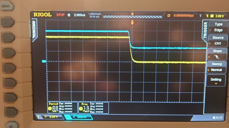

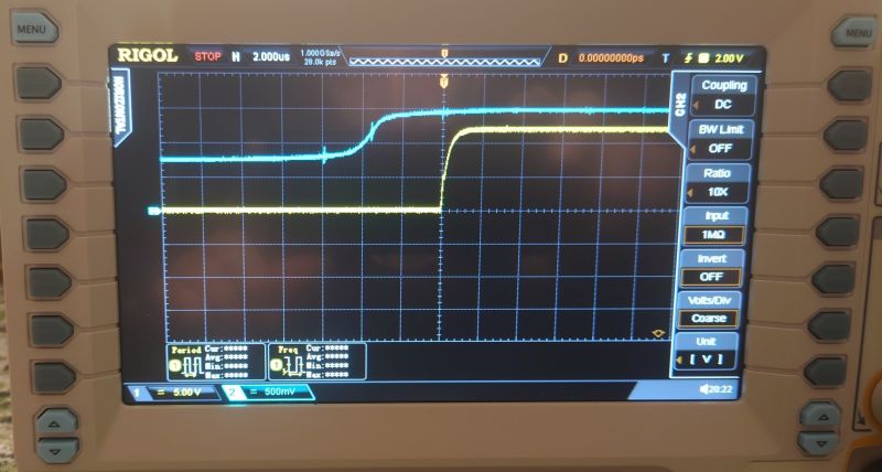

Подскажите по временам задержки вкл./выкл. HCPL3120.
Синий луч - вход, на светодиоде. Желтый - выход, на затворе мосфета. По даташиту должно быть 500нс, а у меня получается около 4мкс на вкл. Выкл. вроде бы нормальное. Это подделка hcpl ? Сразу скажу, не с алиэкпресс.

Напряжение на светодиоде медленно и печально растёт (почему-то не с нуля), и когда достигает положенных 1.5 В (ток при этом = 10 мА), оптрон резко открывается. Так вижу.
 Заголовок сообщения: Re: Временные задержки оптодрайвера HCPL3120
СообщениеДобавлено: Ср фев 15, 2023 12:51:38
Рейтинг сообщений: 132
Сообщений: 778
Да, похоже на явную недостачу тока светодиода. Увеличьте ток управления в 2 раза.

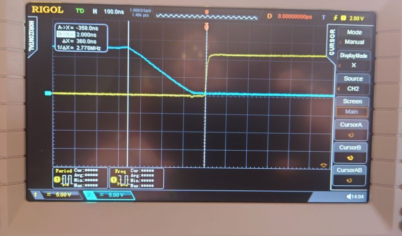

Прошу прощения, что сразу не показал схему включения.
Изначально было так. Потом я выкинул резистор 1,2к, стало заметно быстрее, но всеравно долго. Дальнейшее повышение тока через светодиод путем изменения R в цепи коллектора никак не отражалось при вкл., а при выкл. наоборот даже повышало задержку.
Сегодня решил поменять местами вкл. и выкл., т.е включил светодиод hcpl в цепь коллектора(осцил на общ. и коллекторе) и теперь вижу ощутимую разницу при вкл. - 360нс. При выкл. печаль. Выходит, просто 972 медленно закрывается при таком включении. Я давно не заглядывал в этот генератор, он собран был для
разных тестов, с возможностью запуска однократных импульсов.

у КТ972А огромный коэффициент усиления (минимум 750), и он находится глубочайшем насыщении. поэтому так медленно закрывается.
сюда достаточно поставить КТ315 или аналог с невысоким усилением.
и еще нужно увеличить сопротивление базового резистора, чтобы насыщение было не глубоким. тогда можно получить нужные наносекунды.

360нс згачит соответствует даташиту

972 - это составной транзистор, с максимальным напряжение насыщения 1,5 вольта (тут хорошо что оптопара еще вообще закрывается).
Он вообще сюда не годится так как составной транзистор ваааще нельзя ввести в насыщение КЭ.
Вы че, офигели?))))
Любой не составной npn сюда прокатит, хоть МП37/38 с коэффициентом передачи от 20.

Может и офигел. Но до этого никто не жаловался :) Это всегда было частью схемы генератора. И до этого случая этот изъян был не заметен.
Главное понятно, что hcpl не левак и работает быстро. Достаточно быстро.
