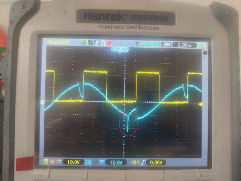

Добрый день.
Смотрите ситуация следующая. Имеется тиристорный контактор, который работает на частоте 50 Гц. При работе на активную нагрузку все хорошо, четко по учебникам. При работе на индуктивную нагрузку (трансформатор в режиме хх) получается картина как на приложенном файле. Может ли кто то объяснить природу этих выплесков напряжения?

Куда у вас осциллограф подключен хоть?

>TEHb<, вторичка трансформатора

симистор в вашем случае включать надо постоянным током, или с частотой примерно 50 за полупериод.

Предположу, что это момент закрытия тиристора (симистора?) и последующий выброс на собственной индуктивности трансформатора, поскольку ток запирания всё-таки не нулевой.

В вашем случае импульс тока открывает тиристор раньше чем цепь управления.
