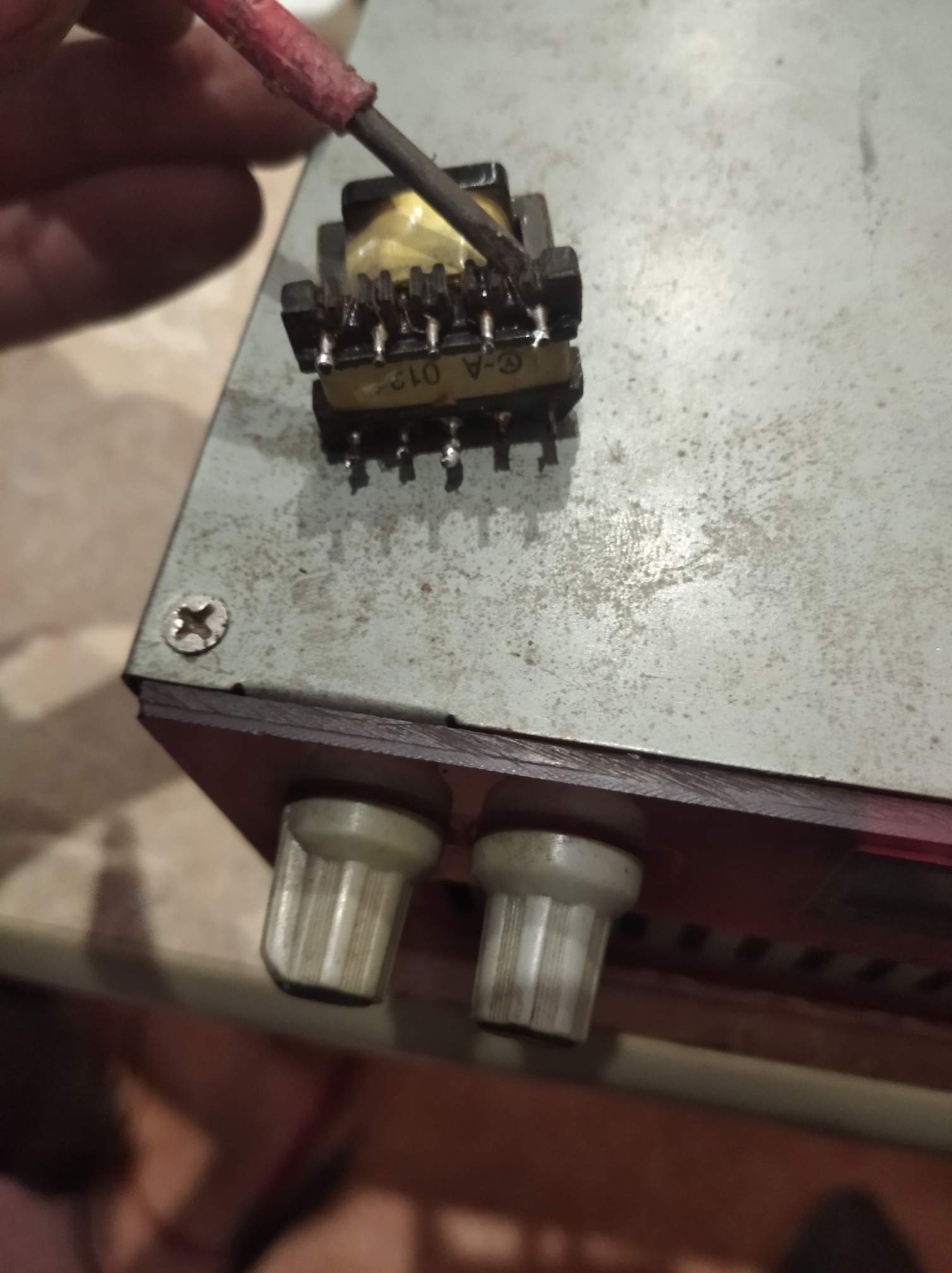

Вобщем нашел и поставил родные 4242..напряжение на выходе появилось но очень маленькое ...не больше 5 вольт...осцилограммы на базах силовых транзисторов показали что на одном амплитуда меандра 12 вольт на втором 2.2 вольта...считаю дохлым является тгр хотя и индуктивности все вроде как в норме...найти такойже немогу...перематать не пробовал ниразу...
Добавлено after 12 minutes 34 seconds:
Вотон этот подозрительный тип. У него со стороны раскачивающих транзисторов есть еще одна доп обмоточка небольшая ...ее назначение пока не внял...поясните кто знаток...
А может ктото знает действенный метод их проверки?

Автор:  НУ понимаеш... [ Сб фев 11, 2023 12:01:59 ]
Заголовок сообщения:  Re: Ремонт Атх
SSN3
пока не разобрали ТГР проверте транзисторы его раскачки тестером полупроводников. один из них дохнет интересным способом и если замеряеш мультиметром "он целый" а если тестером полупроводников оказывается в корпусе транзистора уже не транзистор а "просто два диода"
на фото один "из таких" с недавнего востановления бп
и признаки неисправности идентичны вашим "разные осцилограммы с коллекторов транзисторов на ТГР и бп вроде запускается а на выходе непойми что происходит при исправной высоковольтной части и всего на выходе силового трансформатора"
по проверке ТГР ищите разводку выводов и индуктивность обмоток чтоб не разбирать всего лиш из подозрений на неисправность

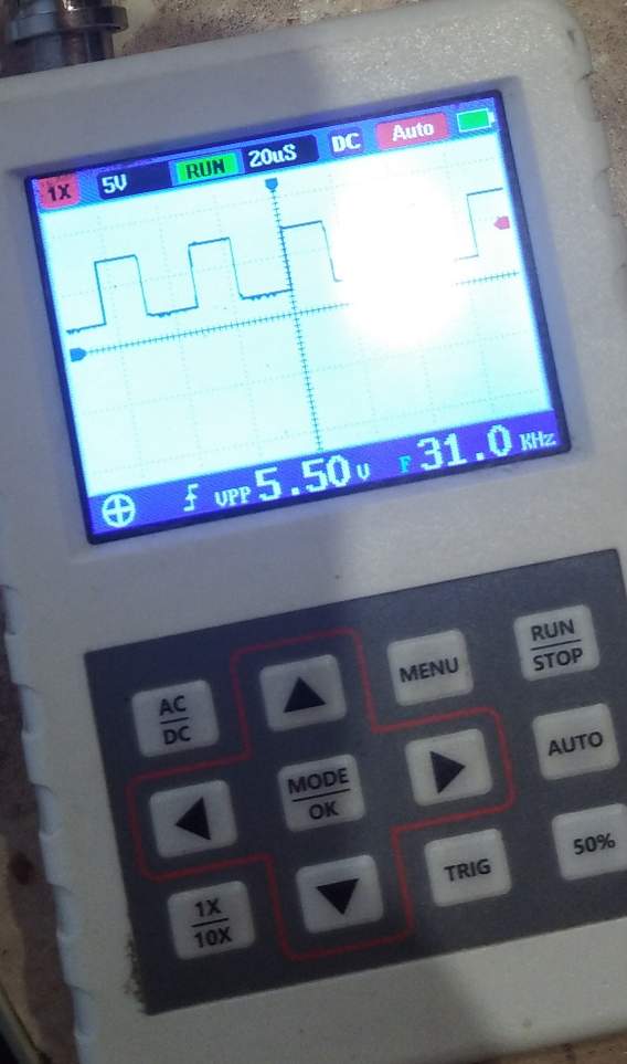

В базах силовых транзисторов детали все проверил...сгорели резисторы 2.2 ома- заменил...пробило один конднсатор 1 мкф и в этом же плече резистор 2,7ком...все остальное было целое но я заменил на всякий случай все...транзисторы раскачки поменял один на котором миандр кривой 8 вольт амплитудой- ничего не поменялось...и выше я писал что заместо тгр нагружал транзисторы раскачки резисторами по 40 ом и смотрел асцилограмы и на обоих плечах красивый ровный миандр амплитудой 5,5 вольта!

Тоесть вотета форма импульса по вашему это нормально?
Добавлено after 1 hour 28 minutes 44 seconds:
Кстате базовые цепи силовых тр-в я отцеплял от тгр и смотрел формы сигналов на колекторах транзисторов раскачки и они не поменялись никак!! Возможно не правильно сделал что не нагрузил тгр по высокой както, ну просто потому как низнаю чем нагрузить! С поливиками там конденсаторами можно с эмитировать нагрузку а тут я тупо не знаю как правильно эквивалент задать..
0_IMG_20230210_174750.jpg [31.16 KiB]
