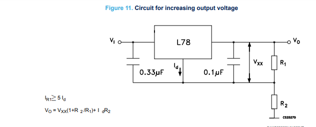

Всем Привет и всех с наступающим! Купил для подделок стабилизатор напряжения L7806CV. Подключил его по схеме, указанная во вложениях. В холостом режиме напряжение стабильное (6.07 В), когда начинаю подключать нагрузку (30ма) напряжение начинает падать где-то до 5.56В. Из за чего это происходит? На входе подаю разное напряжение от 10 до 24, на всем диапазоне одно и тоже. Радиатор я не устанавливал пока, пробовал подавать больше тока до 800ма, жёстко начинал греться и напряжение, как я понял, по мере нагревания, уменьшалось вплоть до 1 В(на выходе) и дальше, брал другие L7806cv тоже самое. подскажите, я что-то забыл, или что-то делаю не так?

что же касается нагрева, то, вероятно, Вы знаете, что линейный стабилизатор вынужден сбрасывать в тепло лишнюю мощность, которая равна разнице между значениями входного и выходного напряжений, умноженной на значение тока. То есть, подать 35 вольт и получить на выходе 6 вольт 1.5 ампера вряд ли получится даже с очень хорошим охлаждением.
При перегреве срабатывает тепловая защита.
можно попробовать приподнять напряжение, руководствуясь этой схемой из даташита:

Если при 30 мА начинается просадка выхода, то не нужно быть Вангой, чтобы понять, что на входе пульсации в нижней точке менее 8,5 Вольт...
ЗЫ. Кстати, 78хх имеет собственное потребление порядка 6...8 мА.

Господа специалисты! Читайте внимательнее!!
А во вложениях у нас вот такая схема:
На входе указан конденсатор 0,33 микрофарады!!!!!!!!!!
А на счёт "нужна полная схема"- замечание правильное, никому, кроме вас, неизвестно, откуда и какое напряжение подаётся на вход стабилизатора! Я так подозреваю, что у вас трансформатор, диодный мост и конденсатор 0,33 мкФ, и у вас без нагрузки на выходе "номинал", а под нагрузкой просаживается входное напряжение. Поставьте ПЕРЕД стабилизатором, параллельно конденсатору 0,33 мкФ ещё и электролит от 470 мкФ или больше.
