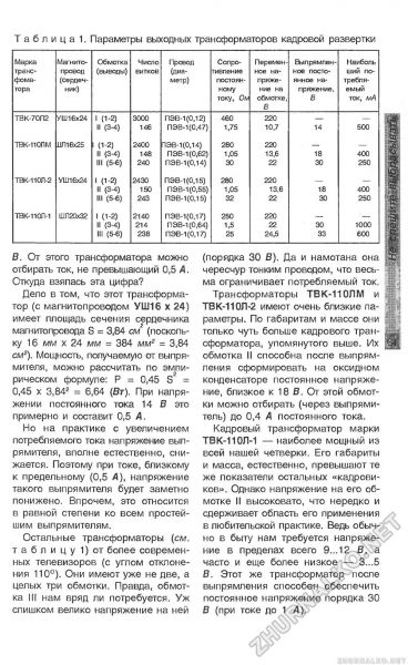

Собрал бп по книге Иванова - ЭЛЕКТРОННЫЕ САМОДЕЛКИ. Трансформатор такой же, собственно под него и искал схему. Диодный мост PR1504, V5-д226, R2-330, V6,V8-2T208e, V9-кт-816, R3- СП-lll 33k, V7-д814д. Без нагрузки я получаю на выходе 10,9в, 17,3в на С1, на стабилитроне 11,7в. Под нагрузкой 2 лампочки из старой гирлянды 13,5в просаживают напряжение до 9,5в 0,25А. Хотелось бы чтобы напряжение без нагрузки было бы вольт 14, а с нагрузкой 11-11,5в, для этого в книге советуют изменить номинал R2 до 330-300ом что я и сделал, а также подобрать стабилитрон, перебрал много д814д, но напряжение существенно не менялось, также оно не поменялось и от двух последовательных д809 с Uст где-то 16в, ну стало оно на вольт повыше и все.. Не пойму во что упирается в переменный резистор что-ли?
Все используют обмотку 2 выводы 3-4 т.к она может выдать ток побольше, а если взять обмотку 3 там выпрямленное напряжение - 30в, какие элементы надо изменить?

если на С1 не будет 17 В постоянного напряжения (или больше, тепло пойдёт в радиатор), то никакая простая схема не даст 14 на выходе....R2 - до 1К0 1 Вт, Д809-2 шт (это правильно)
Начните с простого. Отложите в сторону стабилизатор, подключите лампочки прямо ко вторичной обмотке трансформатора и посмотрите насколько просядет напряжение. Если больше чем на 8%, то никакой стабилизатор не поможет.
Для установки напряжения стабилизации стабилитрона надо установить в его цепи нужный ток.
Если верить гуглу то "Минимально допустимый ток стабилизации: 3 мА. Максимально допустимый ток стабилизации: 24 мА" а "Разброс напряжения стабилизации: 11.5... 14 В"
Тоесть по хорошему, надо поставить там амперметр и выставить нужный ток изменяя сопротивление резистора R2. Но можно и на глазок по вольтметру.
Диодный мост PR1504, V5-д226, R2-330k, V6,V8-2T208e, V9-кт-816, R3- СП-lll 33k, V7-д814д
R2-330k - 330 кОм? Там надо 330 Ом.
R3- СП-lll 33k - Надо поставить 1-5 кОм.

Для начала выполнить рекомендацию от electroget
Если таки "просадки" не будет, тогда можно сменить диодный мост на мостик из диодов шоттки и транзистор регулятора V9 заменить на германиевый (как в исходной схеме или его современным германиевым аналогом).

Для нормальной работы схемы необходим запас напряжения 3-4в на С1. Если вы хотите получить на выходе 14в :
1. Нужно обеспечить что бы на конденсаторе С1 под нагрузкой было 17-18в.
2. поставить стабилитрон или цепочку стабилитронов с напряжением стабилизации 15-16в.
Несколько советов.
Выбирать сильно большое входное напряжение не нужно, будет сильно греться транзистор V9.
Если вы используете трансформатор ТВК то его лучше переделать. Перебрать пластины в перекрышку, убрать дополнительную вторичную обмотку (тонкую) и домотать толстую обмотку. В принципе делов на 1 вечер.
Вообще схема не очень хорошая.

Напрямую к трансу - 14,1в без нагрузки, с 2 лампами- 13,6в 0,3А, с 6 лампами 11,9в 0,8А
Стабилитрон д814д в схеме. На выходе - с сопротивлением R2 300ом 11,5в без нагрузки, с 2 лампами 10,8в 0,274А
С сопротивлением R2 200ом - 11,88в без нагрузки, 2 лампы -11,2в 0,273А
С двумя д809 пока не пробывал. V9 тоже пока не менял, где-то лежал п214г, не могу найти

При таком трансформаторе больше 11,5 Вольт стабилизированного вы не получите. Из этого и исходите.

С двумя д809 и R2 200ом - 14,9 без нагрузки, 2 лампы -12,73в, 0,3А. Можно так оставить? Вроде ничего не греется
