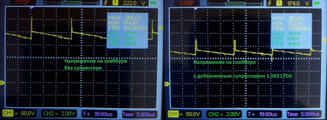

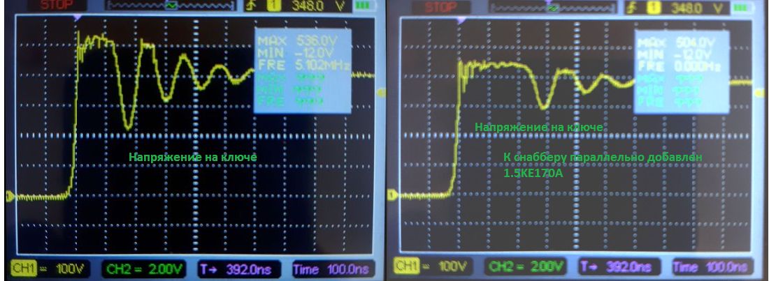

Есть обратноходовой БП, 24В 4А.
Решил с ним поиграться, "доработать для себя" - допаял в него супрессор 1.5KE170СA.
Цель - повысить надежность, уменьшить потери в снаббере (больше теоретически, насколько он сильно греется не очень проверял - нагрузки нет надежной).
Получил такие осциллограммы (под "максимальной" нагрузкой, нагрузка во всех случаях одинаковая)
Напряжение на ключе относительно массы:
Переходный процесс изменился. В лучшую сторону?
Напряжение на снаббере:
Трансформатор имеет соотношение обмоток 3.75:1, соответственно для выходного 24В "отраженное напряжение" составляет порядка 94В, что в сумме с сетевым 310 дает около 400В на ключе.
Вопрос - судя по представленным осциллограммам - как по вашему - стало ли лучше, имеет ли смысл такая доработка?
Мои мысли:
Напряжение на ключе существенно (порядка 80В) уменьшилось - значит вроде как смысл есть.
Без супрессора на снаббере среднее напряжение было порядка 190В, стало порядка 125В - значит нагрев резистора уменьшился.
Можно/нужно ли менять номиналы элементов снаббера?
Отраженка составляет где-то 95В - можно уменьшать номинал емкости чтобы еще уменьшить среднее напряжение ?
Вообще возможно ли уменьшить нагрев/потери энергии в снаббере или тут сработает закон сохранения энергии - сколько её есть в индуктивности рассеяния первички - столько и надо поглотить/рассеять элементами снаббера/супрессором, и без вариантов?
Отдельный вопрос - переходный процесс. Один из "провалов" исчез - это хорошо?

В обратно ходах это называется "клампер" .
С одной стороны при применении простых кламперов на нём нужно рассеять ту энергию которая запаслась в индуктивности рассеивания трансформатора. Однако часть энергии берёт на себя первичная обмотка трансформатора из за колебательного процесса, так что сам клампер будет греться меньше, общая энергия одинаковая.
Но есть способ немного уменьшить потери и часть энергии из клампера передать в нагрузку, но это нужен дополнительный ключ. В маломощных блоках питания до 30вт это можно сделать применив медленный диод в клампере.
А вот выигрыша при применении супрессора нет. это моё мнение, его применяют из за того что его не нужно рассчитывать и будет работать с любой индуктивностью рассеивания только поставить на нужное напряжение.

pavel2000,
В первой книжке Семенова есть логика расчета элементов снаббера для обратнохода (две простейшие формулы).
Мощность рассеивания на нем выбирается из расчета 2% от выходной мощности вашего флайбэка.
Напряжение на его элементе (добавочное к напряжению на ключе) - выбирают около 100 вольт.
Нахрена изобретать паровоз?
Там две простецкие формулы - и будет вам счастье.

Ну да, всё как-то так..
По осциллограмме видно, что без супрессора на клампере в среднем 180В, с супрессором - на уровне 125В, а расчетная отраженка - ну пусть 100В.
Т.е. резистор будет греться меньше.
(на прямом ходе на вторичке 80В, далее считаем 310/80*25В = 97В)
Надо взять для опытов китайский БП "клон meanwell" у него там да, резисторы клампера хорошо грелись - наверное с ним больше будет результативность.

и без вариантов?
без. сколько теплоты ушло с резистора, столькоже пришло в сапрессор. "надёжность" возросла ах_уительно :)))
очередная бесмысленая попытка наипать судьбинушку :)))
И тут смотрим на график "напряжение на ключе"....

смотрим на график
чуток полехче стало ключику за счёт того, что тяжелее стало сапрессору. уменьшение номинала резистора клампера приведёт к такой же картинке. только закрытому 800в ключику соверхено по _ую сколько там у него на стоке колебаица 400в или 700в. бесмысленое рукоблудие. картинки знатные. долбоёбам пользительно на них зырить :beer:

если вникнуть смысла применять TVS в келампере в ОХ с транзисторным ключом НЕТ паденние нагрева резистора ценой нагрева TVS решение для ДАУНОФ ка выше было замечено количество энерги которую надо поглотить всегда практически 1 и определяется паразиткой запасеной в интуктвности расеяния ДТ можно рещать ее по разному но греть РЕЗИСТОР РАЗУМНЕ ЧЕМ TVS он дещевле на порядок и его перегреф(обгорит краска ,повоняет) не сколка не фатален в отличие от пробоя TVS
теперт по поводу безсснаьберных(да такие есть) там приходится ставит боле ВВ ключик который вместе с траном и берет на себя энергию ИР...годное ли это решение ??? для обшего случая микромощки возможно но в средней мощности КРАЙНЕ СПОРНОЕ... тем не мене оно существует и наконей ес квазики там все неск иначе
Добавлено after 17 minutes 18 seconds:
ТVS в снаберах имеют смысл ставит в ОХ чипе с встроеным ключом типа TNY\TOP и подобных ибо там нет вазможности поставит ьоле ВВ ключ а штатная RCD уже не справляетца на ващем тране ... там ужепросто выхода нет хотя и там есть варианты не для тупых
