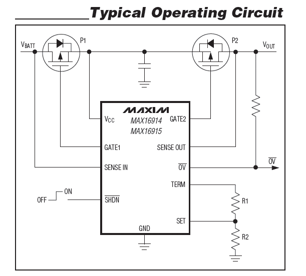

Или что-то в этом роде...

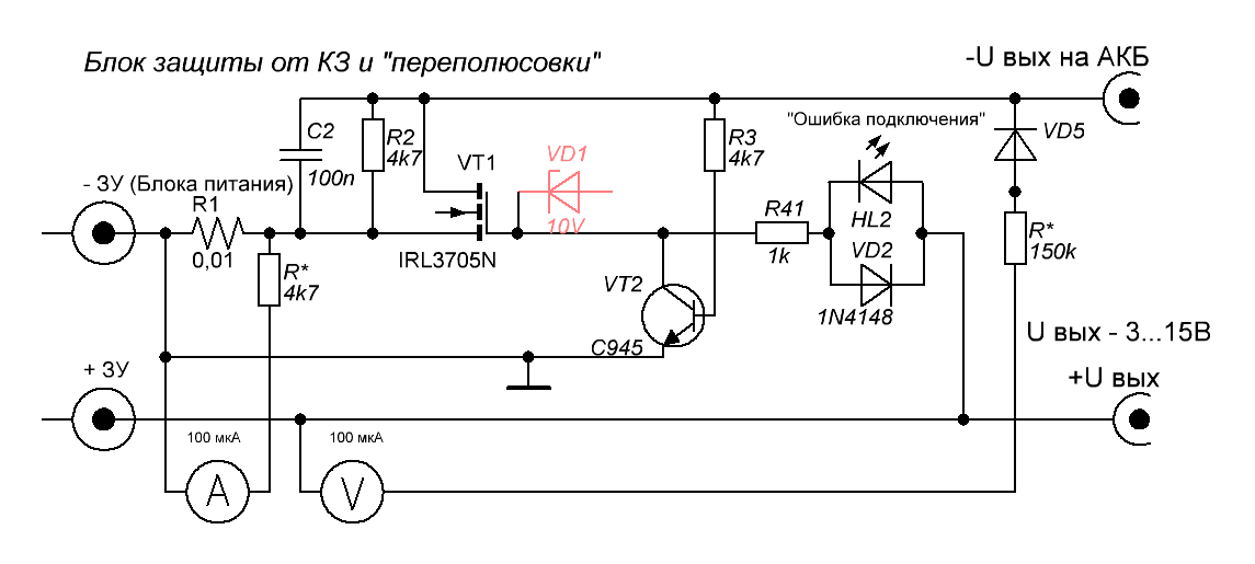

Простите новичка, и как-же его правильно поставить? Катодом к затвору, а анод?
И не повлияет-ли на работу схемы такое включение приборов?
защита с приборами.GIF [19.56 KiB]

Анод можно на минус или исток.
Вольтметр через диод не надо. У него температурная нестабильность, т.е. будет врать вольтметр от температуры

При неправильном подключении АКБ напряжение будет через защитный стабилитрон приложено к затвору?
Вольтметр наверное стоит включить до ключа, иначе, опять-же при переполюсовке и отсутствии диода стрелка прибора резко зашкалит в обратную сторону.

а до ключа вольтметр будет показывать еще плюс падение на ключе.

А как с защитным стабилитроном?

Штрихом - второй вариант.

Спасибо Jmup и Simurg за исправленую схему! Теперь все на своих местах! Буду ставить по второму (пунктирный вариант). :solder:
