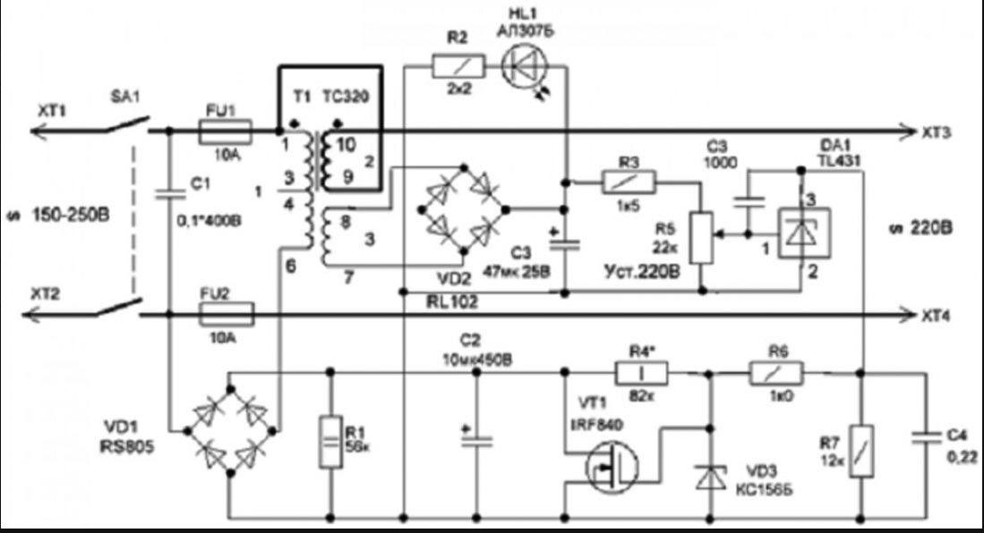

 Заголовок сообщения: Ищу схему стабилизатора сетевого напряжения подобную этой
СообщениеДобавлено: Пт дек 16, 2022 17:34:57
Рейтинг сообщений: -5
Зарегистрирован: Пн июн 15, 2009 06:01:38
Сообщений: 913
Откуда: USSR
Эта вроде может компенсировть только в сторону повышения. А хочется и для понижения.
Untitled-1.jpg [62.51 KiB]

добавляете ещё несколько каскадов, который снизу, но инвертируйте им логику. Будет и понижать тогда.

Эта схема как повышает так и понижает, но ток только 1А.

это линейная грелка такие лучще даже не брать в расчет... максимум этой херней можно питать как4йнить 1ф моторчик насоса газового катла...
если все такихотите похожий принцип деллайте НА МУ
Пример можно?

а я подумал, что она дискретно подключает-отключает обмотку... да, линейную только зимой при плохом отоплении
