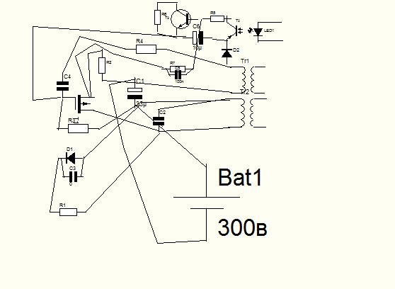

Попросили наладить ЗУ prorab, схемы на него нет. Первичные цпи попробовал нарисовать :facepalm: Электролит менял, транзисторы оба менял, оптопару тоже. БП не запускается. На выходе 0в. Проверял диоды, все целые. А для чего нужна оптопара ?
п.с. на схеме обмотки трансформатора наверняка перепутаны.

Пример, как простую схему можно сделать идиотской..... :)
Хоть что-то такое за основу возьми...

В качестве вариантов: обрыв резистора, обрыв в обмотке трансформатора. Резисторы - все проверять, особенно низкоомные. Оптопара служит изолятором в цепи обратной связи обратной связи, которая для стабилизации выходного напряжения/тока.
