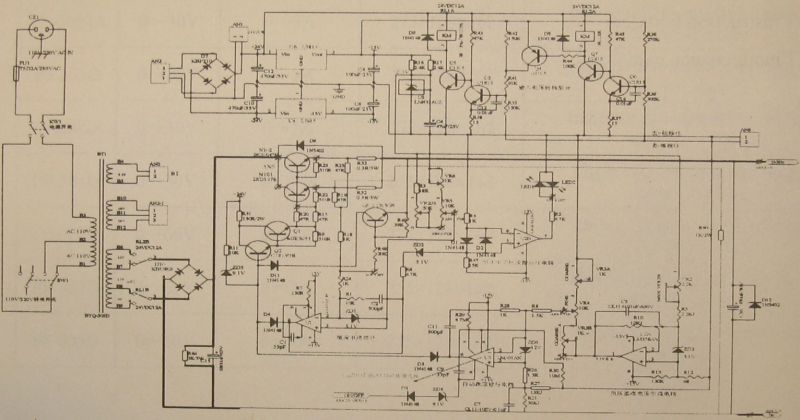

Начал выделываться ЛБП Ya Xun PS-305D, сначала меньше и реже, сейчас чаще.
Суть проблемы в том, что блок начинает скачками менять напряжение, т.е. выставил например 4 вольта, и он просто стоит так, потом сам может начать скакать до 5в и больше , так происходит и под нагрузкой и в холостом режиме. При этом щелкают реле и напряжение по факту тоже меняется.
подскажите куда смотреть?

ответ хороший! но можно по факту? я с блоками не имел дела никогда.
На vds3 приходит 10.6 вольта. вроде бы постоянно даже во время скачков. нет закономерности когда блок начнет скакать, не получается сидеть и смотреть что там на выпрямителе с напряжением
с vds3 выходит 12.7 в, поменял его на другой, без результата.
если на vds3 все стабильно, то проблема после него?

я не прошу гадать. я прошу сказать какие узлы стоит проверить в первую очередь. И что и где замерить, что бы сделать вывод о исправности элемента.
С выпрямителя 12.7 вольт поступают на стабилизатор в виде 4.97в на и это значение постоянно и не меняется.

А додуматься, что прежде чем задать вопрос надо выложить схему своего БП ты не в состоянии? Или мы должны сами ее поискать? :wink:

скорее всего да, если нажимать в их районе на плату, то скачет напряжение, закажу поменяю или просто местами поменяю с токовыми, ими не пользовались практически

Спасибо. Одна "крутилка" точно неисправна. Временно поменял ее(крайнюю правую, которой пользуюсь больше всего) местами с другой, с таким же сопротивлением. Заработал блок нормально. Менять однозначно на новые.

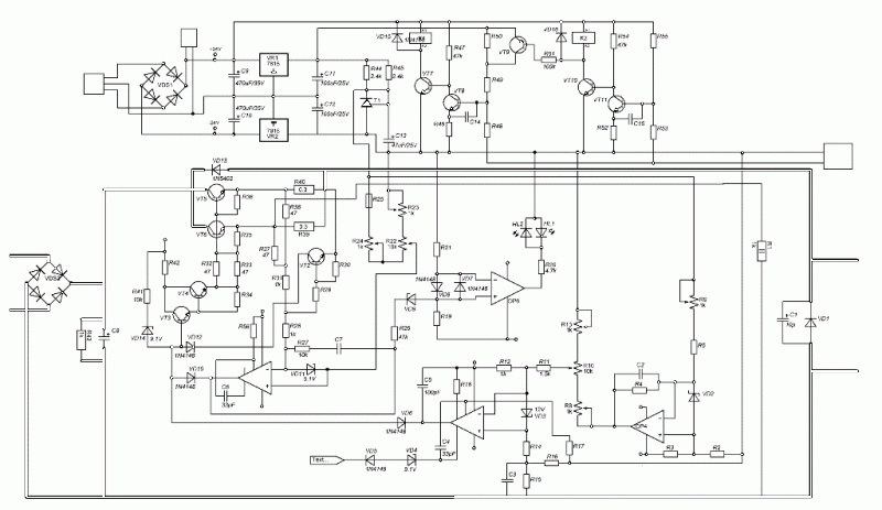

Братцы здравствуйте, прошу помощь.ЛБП ya xun ps305. Предистория - надо было мне питалово побольше н а нагрузку и подкинул я в последовательно к лбп еще один импульсник (12в 50а) , некоторое время все было норм, но чуть позже лабораторник ушел(хотя все это время был)в защиту по току(5А) , напруга пропала и не регулируется, т.е. горит постоянно зел.св.диод табло по току работает на крутилки отвечает, по напряжению -молчек,на крутилки -ноль реакции,.Порыл некоторые темы- 1047-звонится, на стабилизаторах норм около 14.87+-, 1815 норм,1015-норм, куда копнуть? мелкосхемы 741,2904?????, братцы помогите. tl431- менял-0реакции

Ты переполюсовал его мощным источником и сжег силовую часть, ее и проверяй, ну и то что вокруг.

Вот тут:
https://forum.vip-cxema.org/index.php?/ ... %BB%D0%B8/
похожая проблема, вроде как с таким же БП, и там же есть схема:
https://forum.vip-cxema.org/uploads/mon ... 1kphss6k(1).jpg.43ef1553ededa3242ab142f9da971c6f.jpg
зы.. Защитный диод по выходу там есть..
VD12 1N5404
А вы его проверяли?
У меня разок было- к выходу ЛБП подключили автомобильный аккумулятор, в обратной полярности- такой же диод стал "гвоздиком"..

Если сгорел только диод то сильно повезло. Проверить это несложно прозвонив выход в выключенном состоянии.
