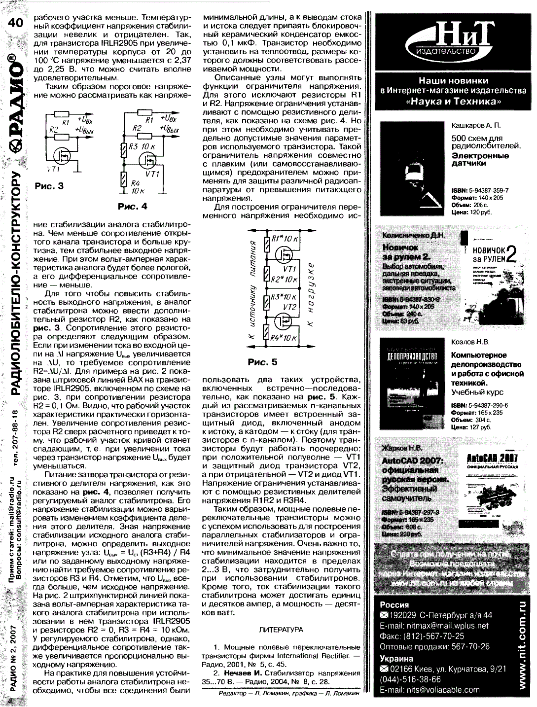

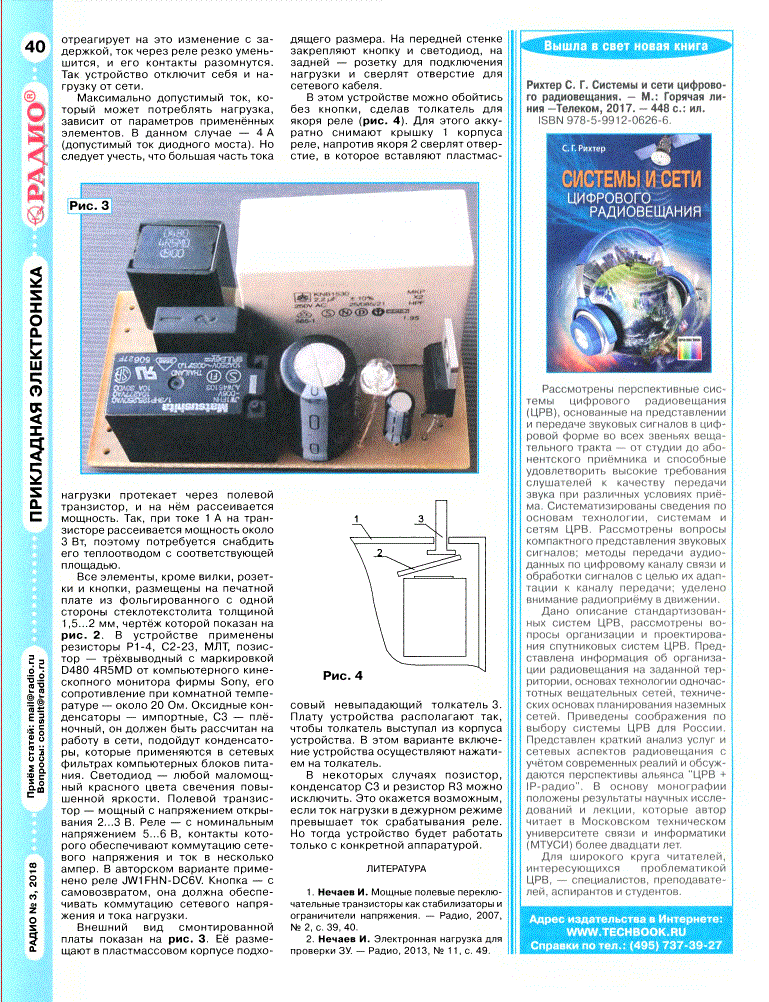

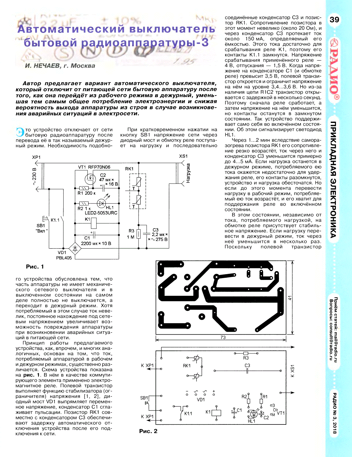

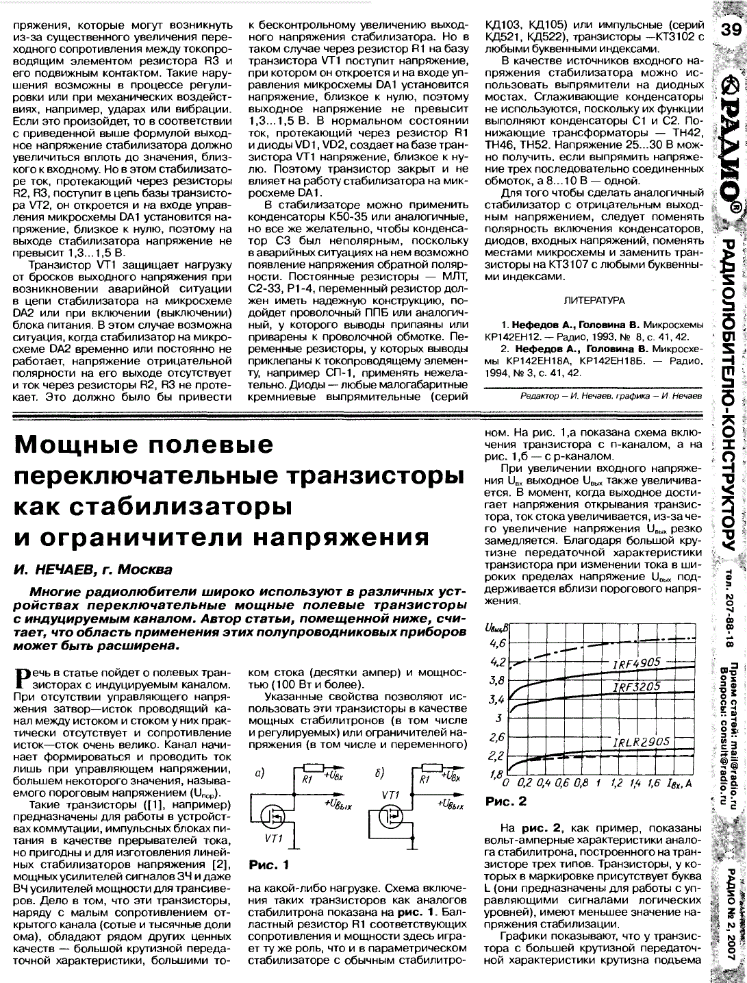

при нагрузке лампы накаливания работает все четко
а вот компьтер к которому я и хочу подключить не работает как надо
у компа переменная нагрузка и он ее не держит
при повышение нагрузки напряжение на реле сначало увеличивается а потом
резко падает до нуля и реле отключается
транзистор у меня стоит другой
но с напряжением открывания которое рекомендовал автор 2-3 вольта

Непонятно назначение резистора R1 и конденсатора С2, попробуй без них, вместо резистора перемычка.

не без сопротивления воопще не отключает
может дело в транзисторе
я перебробовал такие транзисторы

схема ваша бредовая врядли инормално заработает взято реле напряжения и какойто мутный шунт на полевике...
такие схемы делают с специалными токовыми реле причем обмотка реле и гистерезис его МС сама задает чуйку на отключение и допустимы провалы нагрузки подгрузить такое реле при нужде можно реактифкой -какой нибу КБГМН мбгч600в банкой применять для этого другие типы в том чисде популярные Х2 я некомендую их жизнь коротка...
Значит нужно поставить и подобрать резистор параллельно реле, что бы оно отпускало при нужном токе.
А не много позже понял назначения это цепочки, схема с ней не сможет работать с изменяющийся нагрузкой.
Это цепочка форсирует отпускания реле при изменении нагрузки и если нагрузка будет сильно меняться в процессе работы реле постоянно будет отпускать.

Вот это от транзистора не зависит, это зависит от тока отпускания реле. Если реле не отпускает нужно увеличить этот ток, что бы увеличить этот ток нужно параллельно реле поставить резистор и подобрать его номинал конкретно под ваш случай. установка резистора параллельно реле равного сопротивлению обмотки увеличивает ток отпускания в 2 раза.

Схема где порог срабатывания задается током срабатывания и отпускания реле никогда не будет нормально работать. :(

Подобрать конечно можно, но это все ненадежно зависит от параметров конкретного экземпляра реле и параметров нагрузки.

Del.
Прочитав журнал.
Много юстировок в этой схеме.
И полевик на радиатор.... оказывается через него часть основного тока идёт.
