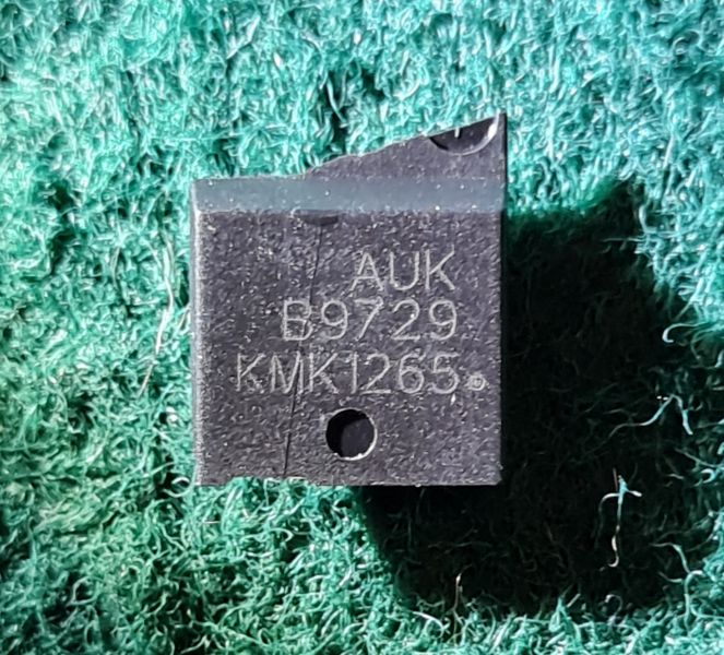

Форумчане помогите,в интернете поиски не увенчались успехом, поэтому спрошу тут. Может кто сталкивался с ремонтом зарядок от самокатов, вылетел силовой транзистор в зарядном от м365. При попытке найти такой в интернете гугл меня не понимает. По найденому куску в корпусе стоял следующий транзюк:
Если кто знает где достать или аналог напишите пожалуйста.
Поищи по названию 12n65
Но, транзистор один не когда не выходит из строя, наверняка там ещё куча элементов сгорело, лучше обратись к специалисту. Получится дешевле и быстрее.
