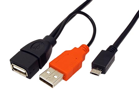

Добрый день. А можно ли эту схему запихнуть в сам планшетный ПК? У меня проблема в том, что планшетный ПК имеет всего один MicroUSB порт, через который он ЛИБО заряжается, ЛИБО работает со внешними устройствами. Появилась мысль купить эту схемку, припаять ее напрямую к выводам батареи, в обход штатного контроллера, а разъем вывести наружу, чтобы в один MicroUSB втыкать кабель от ЗУ, а в другой - периферию. Подскажите, будет ли эта платка нормально работать со включенным планшетным ПК (в плане "конфликтов" каких-нибудь или еще чего). У меня ситуация немного другая, чем у ТС: мне нужно не разово зарядить батарею, а использовать эту платку в качестве основного БП для включенного устройства по несколько часов в сутки.
P.S. Ситуация чуть сложнее, на самом деле. У меня штатный контроллер вообще не заряжает батарею, если планшетный ПК включен. Каждые 4 часа его нужно выключать ("Завершение работы Windows"), ставить на зарядку, потом опять включать. Хочется решить обе проблемы, включая и эту... Очень прошу совета. Я понимаю, что эта платка дает на выходе те же 4.2В, что и АКБ, но мало ли...
P.P.S. Место внутри планшетного ПК для платки найдется.

А Вы слышали про Y-OTG-кабель?
Там одновременно и зарядка, и работа с устройствами.
 Заголовок сообщения: Re: Контроллер аккумулятор Li-Ion 3.7В (планшет)
СообщениеДобавлено: Пт авг 07, 2015 21:45:37
Карма: 233
Рейтинг сообщений: 11338
Сообщений: 37346
Откуда: Нижний Новгород
Применяйте более мощное по току ЗУ.
Либо ищите неисправность супервайзера питания планшета.
Одно из двух.
Во втором случае никакие внешние костыли не помогут.

Спалил контроллер заряда (видимо), когда пытался одновременно запитать планшетный ПК и подключить к нему клавиатуру с мышью. Думаю, ему все равно, откуда он берет 4.2В - хоть от АКБ, хоть от БП. Поставить их параллельно и всё. Проблема в том, что я использую его 95% времени как нетбук - в чехле с клавиатурой и мышью. В режиме игры он живет не больше 3 часов, каждый раз его приходится выключать, ставить на зарядку, потом обратно включать, запускать игру, в процессе плясать с бубном, чтобы игре хватило 1 Гб ОЗУ, и меня из нее не выкидывало... Аккумулятор один, 3.7В, 3500 мАч. Блок питания выдает 2А, больше у меня нет, да и сомневаюсь, что это сработает.
К тому же, как-то не очень хорошо, когда устройство всегда работает от батареи. Всего полгода прошло, а батарея держит уже на 2 часа меньше. Даже если я найду способ заряжать его во включенном состоянии, разъем MicroUSB-то все равно один, а Bluetooth мыши и клавиатуры - не для нищего студента )
СообщениеДобавлено: Сб авг 08, 2015 15:18:29
Карма: 233
Сообщений: 37346
Можно.
А раньше заряжал?
А при выключенном - заряжает?
...пытался одновременно запитать планшетный ПК и подключить к нему клавиатуру с мышью.
:shock:
Через одно гнездо?
Что-то не могу представить, как это выглядело.
Или на аккумулятор набрасывали?
И потом, Y-OTG кабель тоже так работает: подаёт питание одновременно с работой периферии.
