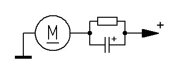

Здравствуйте. Я собираюсь менять в БП вентилятор. Там стартовое напряжение подаёт 4,6 вольта. Вентилятор который буду ставить, по тестам стартует только от 6 вольт. Но уверен, что если он стартанёт от 12, то затем будет продолжать работать на 4,6 вольта. Есть значит какая-то фишка, как через резистор с конденсатором подать 12 вольт на вентилятор. После зарядки конденсатора напряжение поступать с 12 перестанет и будет только от 4,6. Не помню, не знаю как это делать. Скажите пожалуйста как, что, куда.

Такая схема используется только при питании вентилятора от 12 вольт, чтобы ПОНИЗИТЬ напряжение питания вентилятора до уровня "сам не стартует", но, при этом обеспечить уверенный старт вентилятора.
А, чтобы ПОВЫСИТЬ стартовое напряжение, такая схемка не пойдёт, там, как минимум, надо хотя бы реле применить.. :dont_know:

Спасибо. А что это за штука с "М" в центре? Она тоже нужна?

Это условное графическое обозначение электродвигателя. :wink:

Посоветуйте пожалуйста номиналы. Я так понимаю резистор нужен на мегаом. А конденсатор чем больше тем дольше он будет от 12 вольт работать?

Резистор подбирается исходя из потребляемого двигателем тока и необходимого рабочего напряжения (обычно находится в пределах 30...200 Ом.). Конденсатор должен обеспечивать уверенный пуск двигателя, обычно хватает ёмкости 470...1000мкФ. :roll:

Посоветуйте пожалуйста номиналы. .... А конденсатор чем больше тем дольше он будет от 12 вольт работать?
ЕЩЁ РАЗ!!! Эта схема пригодна только для СНИЖЕНИЯ напряжения питания вентилятора от подаваемых на него 12 вольт до какого- то минимума, но, при этом, в момент включения на вентилятор подаётся 12 вольт.. А вы написали, что у вас изначально на вентилятор подаётся 4 "с чем-то" вольта.. Эта схема НЕ ПОДАСТ на вентилятор 12 вольт, если у неё на входе будет, допустим, 5 вольт.
зы.. Если вас эта схема устраивает, то "подсказать номиналы" ТОЧНО нельзя, это зависит от параметров вашего вентилятора, и их нужно подбирать экспериментально - берёте переменный резистор примерно 200~500 Ом, подключаете его последовательно с вентилятором, и вращая резистор увеличиваете сопротивление до максимума, при котором обеспечивается уверенное вращение вентилятора, замеряете, сколько у вас получилось, ставите постоянный резистор ближайшего МЕНЬШЕГО номинала, мощностью 1 ватт или больше, и потом параллельно резистору ставите конденсатор, чем он будет большей ёмкости, тем дольше вентилятор будет работать с повышенным от минимально возможного, напряжением.
Но ещё раз- эта схема годится только для СНИЖЕНИЯ напряжения питания вентилятора, а, если у вас изначально на вентилятор поступает 5 вольт, то ПОВЫСИТЬ его эта схема не сможет!

Поясняю. В блоке питания компьютера у меня есть регулировка оборотов вентилятора в зависимости от температуры. И вот там по началу подаётся 4,6 вольта, когда температура будет расти будет расти и напряжение подаваемое на вентилятор. Мой новый вентилятор не сможет запустится от напряжения 4,6 вольта. Если его туда поставить, то он будет стоять и греться и возможно пищать до тех пор пока температура в бп не вырастет и на вентилятор не будет подано напряжение достаточное ему для старта. Но если подать на вентилятор 12 вольт (подпаятся там куда ни будь, ведь он выдаёт в пк 12 вольт), а затем когда он начнёт вращаться, снизить напряжение до 4,6 вольт, то он будет продолжать вращаться. Я знаю, что это можно сделать при помощи резистора и конденсатора. Я так понимаю мне нужно поставить резистор на мегаом (что бы напрямую через него вентилятор не получал питания) и конденсатор скажем на 1000 микрофарад. И в то время пока конденсатор будет заряжаться, через него будет податься напряжение на вентилятор и он стартанёт, а когда конденсатор зарядится то через него уже не будет подаваться напряжение на вентилятор и он будет питаться уже от 4,6 вольт (которые будут параллельно сразу подключены к вентилятору). И вот я сейчас понял, что если это так работает, то может и резистор мне не нужен?
