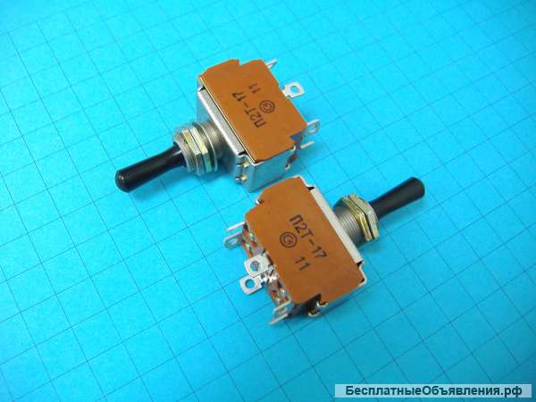

Либо, если хотите питать эти лампы от вашего БП, то ставте переключатель, который будет включать эти лампы в момент пуска последовательно, а как лампы разгорятся в полнакала, переключать их паралельно. Получится два режима - прогрев и работа.
Для включения и переключения ламп паралельно/последовательно можно использовать 6ти контактный тумблер типа П2Т-17 на три положения, среднее выключенно, одно крайнее положение прогрев (лампы включаются последовательно), второе крайнее положение работа (лампы включаются паралельно):
