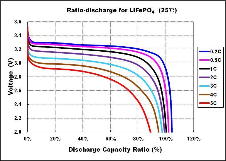

И всё-таки учитывая специфику разряда LFP аккумуляторов, можно без повышаек питать вполне себе. Кривая разряда:
ps2375533-3_2v_environmental_friendly_lifepo4_battery_cell_20ah_iron_phosphate_battery.jpg
(79.65 КБ) 5978 скачиваний

Для UNO, нанки или про-мини в большинстве случаев без разницы какое текущее напряжение в диапазоне от 2,7 до 5 вольт.
Вот на том и основано применение одного акума с питанием/подзарядкой от сети.
Другое дело как к таким напружкам периферия отнесется... Ежли жесткие ограничения - тогда уж придется тандем из акума с преобразователем цеплять...
