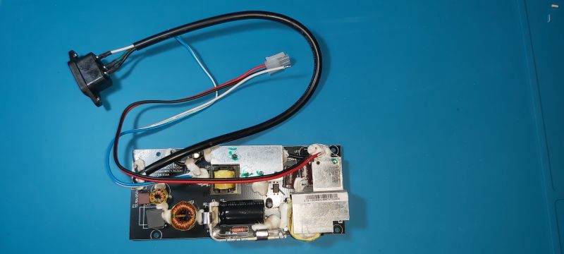

Доброго времени суток. Помогите пожалуйста разобраться с платой. Нашёл на просторах интернета, со слов продавца она стояла в моноблоке... каком х.з. На выводах имеем: чёрно-красный 19в. (блок питания) бело-голубой 16.6в. (зарядка) Я попытался зарядить аккумулятор 14.4в. Проблема заключается в том, что ток зарядки всего 0,45А в начале и 0.25А в конце зарядки. Хочется поднять его до 1,5А. Я не специалист в электронике, но обратиться со сложной пайкой есть к кому. Заходил с этой платой в сервисные центры но там мастера хотят только экраны и акумуляторы на айфонах и айпадах менять...
Помогите пожалуйста опознать эту плату, и разобраться в зарядке если это возможно.

Купите нормальное зарядное. Ваша самостоятельная возня закончится пожаром (литий-ионный аккумулятор небезопасен при таком подходе)

Есть подозрение, что это по сути два источника в одном устройстве и сильно разогнать не выйдет.

Я подумал если он выдаёт 19в. и 3,42А в режиме блока питания, то и в режиме зарядки можно поднять ампераж.

С чего Вы решили, что если источник питания выдаёт ток 3,42А, то и АКБ примет 3,42А ? С учётом озвученного уменьшения тока. Кроме того, описывать такой процесс заряда применительно к литий-ионным аккумулятором вообще как-то неправильно. Может, стоит изучить его?

Неужели так трудно правильно картинку выложить?
Какого типа аккумулятор вы пробовали заряжать? На сколько этот аккумулятор исправен?
Интересно, если зарядный выход этого БП нагрузить на лампочку 12 вольт 21 ватт, какой ток будет?
При зарядке аккумулятора по циклу СС/СV, по достижении аккумулятором "верхнего порога" напряжения, у аккумулятора начинает уменьшаться ток зарядки, и, даже если ваше ЗУ будет иметь возможность выдать миллион ампер, аккумулятор, при достижении напряжения ограничения, не возьмёт тока больше, чем ему нужно.

Перевыложил. Извиняюсь, я только учусь.
Акумулятор li-ion 14,4в собран из 4шт. последовательно типа 18650 с платой
BMS. Исправен 100%
При подключении лампы 12v. 21w. к бело-голубому проводу напряжение падает с 16,6v. до 1,2v. ток 0,6А.
При подключении лампы 12v. 21w. к черно-красному проводу напряжение падает с 19,4v. до 19,2v. ток 2,3А.

Выходная мощность любого блока питания ограничена конструкцией. Данный блок питания не является зарядным устройством, у него нет тока зарядки. Ток зарядки регулируется зарядным устройством, в роли которого может выступать то, что Вы назвали BMS.
Вы ошибаетесь! этот блок как раз является И зарядным устройством. Со слов продавца этот блок стоял в моноблоке и к небу был подключён аккумулятор. Я купил блок без акумулятора.

Хорошо. Раз этот блок является ЗУ для литий-ионных АКБ, найдите на нём два элементарных узла: измерение температуры и обеспечение режимов CC/CV.

Зарядная часть в вашем блоке питания способна отдать 0,6А, аккумулятор потребляет 0,4А, значит больше он всё равно не возьмёт, так зачем пытаться впихнуть ему не впихуемое? Зарядная часть может отдать только 0,6А вы хотите раскочегарить его в 3 раза! спасибо он вам точно не скажет.

Тут, мне здаецца, путаница в понятиях. Например, зарядное устройство к ноутбуку - это обычный адаптер питания 230V/ Vакк++. В самом аккумуляторе встроенный BMS, который обеспечивает правильную зарядку, не допускает перезаряда-переразряда *.
Если нужно зарядное для одной литевой ячейки, то вот тут функции контроля за зарядкой должны полностью обеспечиваться самим ЗУ (ток заряда, CC/CV, окончание зарядки, отслеживание температуры). Таких блочков на АЛИ - на рубль ведро. Вот его прикошачиваешь к любому БП нужной мощности и через него заряжаешь. Ток можно регулировать номиналом соотв. резистора.

Всё же вангую что у него составное у-во, раз "зарядная" часть ограничила ток на 0,6А уронив напряжение до 1,2В
но не уйдя в перезапуск, то всё таки эта часть заточена работать стабилизатором тока

Ну, он же сказал, что есть BMS. Но она не имеет отношения к адаптеру. В этом-то и заблуждение, BMS рулит всем процессом, а ТС считает, что адаптер не даёт тока, в то время как он сам же пишет, что с лампочкой более двух ампер (бело-голубой выход не в счёт, это что-то дополнительное-сервисное).

Не думаю, что в ту БМСку встроен контроллер заряда. Скорее всего только защита, может ещё балансир.
