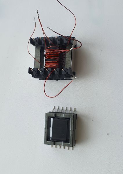

Вопрос такой, есть корпус для трансформатора EFD-20 / EFD-25
EFD-25 один куплен в местном магазине (типа не Китай конкретный) второй EFD-20 куплен на али экспресс.
https://magazin-elektronika.ru/74-86-31 местный EFD-25
https://aliexpress.ru/item/4000848377293.html с али EFD-20
похожие на правду его характеристики: https://www.coretech.com.ua/component/c ... 158--efd20
Отличия между ними визуально не большие, только в габаритах и форме самого сердечника.

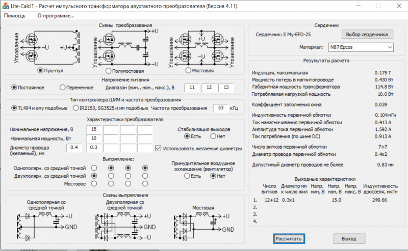

Фото прилагаю. Так вот вопрос, как под них рассчитывать обмотки в программе (старичка Lite-Calc)?
Где то на них заявлено что материал N87, на али написано PC44 (хотя в программе есть только PC40).
Сделал как на скрине, намотал (пробовал на обоих трансах), запускаю БП (на SG3525) он идет в кз.
Ставлю вместо этого транса обычное кольцо N87 с ним запускается как положено.
Такое ощущение, что количество витков обмотки не рабочее.

L-meter есть? Желательно проницаемость уточнить. В программы Старичка вроде было можно свои материалы добавлять (хоть на скрине и не увидел я этой функции)

1. вариант добавить сердечник в базу данных программ, старичёк как то объяснял как это сделать.
2. вариант выбрать в программе ближайший сердечник по датащиту, площадь сечения, длинна магнитной линии. и так далее.

Начало и конец обмотки что на кольце, что на Е сердечнике не имеют никакой разницы. Кстати, 25й сердечник на фото совсем не EFD25, а E25/13/7 , он же EF25.

nagaudio, мотайте сразу двумя проводами. Начало одного на транзистор, конец его соединяете с началом второго - это средняя точка (плюс питания по схеме пушпул с вашего скрина в первом посте), конец второго - на второй транзистор.

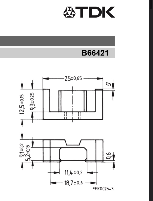

https://static.chipdip.ru/lib/281/DOC005281297.pdf
С уважением, Вячеслав.

Понял я как правильно намотать, вчера проверил - порядок! работает!
Сердечник точно без зазора, clvr00 вы приведи даташыт на такой же но с зазором.
