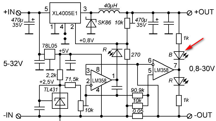

спаял по схеме
но реле не срабатывает при подключении акумулятора хотя автор уверяет что у него работает
схема платы где светодиод поменян на оптрон
на входе 12,6в
акумулятор 10,9в
при включении на транзисторе КЭ 12,6в
на Р2 0в
между общим минусом и Р3 10,9в
между общим минусом и + конденсатором 10,9в
конденсатор целый на 47мкф
транзистор кт315 с КУ 169
почему транзистор автоматом не открывается при включении акумулятора ?

Читай внимательно принцип работы схемы.
... Подключили аккумулятор, так как конденсатор С1 разряжен, то через него течет ток, который открывает транзистор, а он подает ток на реле. Реле подключает к зарядному аккумулятор, а дальше реле питается через оптрон, который подключен к выходу индикации заряда платы преобразователя.

1.Подключили аккумулятор, так как конденсатор С1 разряжен, то через него течет кратковременно ток , который открывает транзистор, а он подает ток на реле. После заряда С1 тр-р закрывается.
2. Реле подключает к зарядному аккумулятор, должен появиться зарядный ток через резистор 0.05 (не нумерован).
3. дальше реле питается через оптрон, который подключен к выходу индикации заряда платы преобразователя.

Сообщений: 1142
вы видимо совершенно не понимаете начальный процесс этой схемы
при втыкании акума на долю секунды или секунд должно сработать реле просто кратковременно и зарядник увидев что акум если заряжен невключит оптрон
в общем убрал всё и поставил оптрон и реле и оно не работает
померил ток 2,8ма на входе оптрона при включеном состоянии оптрона и 0,4ма при выключеном
отдельно запитал его и выяснилось что реле срабатывает когда на входе оптрона ток выше 5,5ма
я низнаю какими божьими молитвами у того товарища срабатывал оптрон но при токе которая даёт плата ему он физически не может сработать либо у него какая то элитная партия оптронов с высочайшим коэфициентом усиления
теоретически предпологаю если уменьшить сопротивление перед оптроном то должно срабатывать
но почему реле не срабатывало от транзистора даже на долю секунды непонятно
попробую разные комплектующие в его области
Добавлено after 31 minute 47 seconds:
поставил кт3102 ничего
поставил конденсатор на 22мкф начало срабатывать реле примерно на 1-2 сек и отпускало т.к. оптрон недостаточно току по входу
да и новая проблема по этой схеме повторно нельзя воткнуть акум не разрядив конденсатор а разряжаться ему не через что
могу лишь предположить что у него чудо оптроны и конденсаторы с высоким саморазрядом
только непонятно куда девается ток оптрона
по схеме там 1ком при 12,6в грубо говоря ток уже должен быть чуть больше 10ма с учотом оптрона
может операционик несовсем на ноль садит оптрон ?
если подцепиться ко второму светодиоду у которого есть чистый минус то там теоретически всё норм должно быть но тогда нужна инверсия на его выходе

схема кривая от роду и работать не станет если вывход выставлен выше 6в1111
почему? неужели вы те втити чт оу358 запитано от5в1!! через свой стаб
напряг на выхоле оу меняется от 0,7-1в до 4-4,5в оуто не райлтурайл
ну с нижним диодом кое ка работает если он спадением не ниже 1,6в
а с верним? на выходе стаба 12в(допустим) а на выходе оу? светик не потухнет никогда бутет светить чуток это если схема тут верная Изображение
Добавлено after 2 minutes 52 seconds:
вобщем если оно и заработает чудом то с переделкам болшими чем тупая замена светодиода на оптрон

Доделал всё работает
Попробовал усилить сигнал через транзистор на выходе оптрона но реле отказалась отключаться даже при 0,4ма на входе оптрона
добавил резистор на 1 ком параллельно входу оптрона и всё норм стало
оказалось что оптрон питался от 5в с 8 ножки компаратора
теоретически выщитал что если поставить 470 ом то ток будет минимум 7ма но на деле было около 4ма и светодиод второго плеча горел в пол накала
попытки уменьшить резисторы в обоих плечах для баланса тоже бесмыслены и попытка запитаться от выходного напряжения тоже бесполезна
в общем и так сойдёт главно работает

подскажите предназначение р3
спаял одну платку всё работает
спаял вторую ничего не работает
стал разбираться подал плюс с акума на минус конденсатора реле сработало
подал на плюс конденсатора тоже сработало
но через р3 не срабатывает
сначала предположил что он мёртвый и померил но там всё нормально 22ком как и поставил
собрал на макетке эту схему всё работает через р3
прям чудеса какието из области фантастики
нужен ли он там ?

через р3 происходит заряд конденсатора после запуска и открывается правый транзистор, включающий реле. После окончания заряда правый транзистор закрывается и больше не влияет на работу. Работает левый. Может плохая пайка резистора или у транзистора маленький Ку. Тогда можно уменьшить номинал резистора и чуть добавить емкость кондера (например до 47 мкФ)

да верно в итоге уменьшил р3 в 10ком и норм теперь
главное работает теперь
хотя до этого перепаял транзистор с макетки в плату и реле молчит всеравно
перепаял резистор р3 с макетки на плату и реле один раз сработала и больше никак даже если кондёр в ноль разрядить
