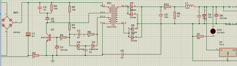

Собственно, собрал "тестовый" БП (однотактный?) по схеме "от зарядки от телефона"
Это мой первый бп за 30 лет, поэтому громко тапками не кидайтесь.
Схема вот:
Что делал в железе:
1. Незначительно (и значительно) менял номинал резисторов подтяжки (от 100К до 1М) - на скорость не повлияло
2. Незначительно (и значительно) игрался с частотой преобразования (на данный момент стучит 64кГц)
3. Нагрузил выход кулером на 70мА (больше 120мА с этого трансформатора я снять не надеюсь)
Выход "настроен" на ~24В, по факту без нагрузки 28, с нагрузкой 23.4
Собственно, проблема вот в чем: греется собака 13007, причем так, что руку не приложишь. Явно градусов 60+.
При этом схема работает адекватно и два кулера по 70 и 120мА тянет абсолютно нормально.
Вопрос: какого художника греется четырехамперный транзистор при нагрузке меньше чем полампера?
Я где-то ошибся с номиналами компонентов?
Помогите, пожалуйста :cry:

pushkin42 писал(а):
однотактный?
для однотакта в вас ко вторичке неподходящая схема подключена. Посмотрите, как
pushkin42 писал(а):
зарядки от телефона
устроены.

Так я с него и срисовывал вроде.
Ну, конкретно у моей зарядки вместо диодного моста стоит один диод и дросселя нет, разве в этом проблема?
 Заголовок сообщения: Re: Греется 13007
СообщениеДобавлено: Вс апр 12, 2020 10:30:23
Карма: 153
Рейтинг сообщений: 2939
Сообщений: 18951
именно в этом и проблема - должен быть один диод и не должно быть дросселя.

начало-конец выходной обмотки должно заинтересовать...

Про фазировку я в курсе, однако если поменять их местами, происходит срыв генерации.
Я понимаю, что всем лень объяснять конкретно, но прошу, тем не менее, не разговаривать загадками. Я хочу понять, что не так, а учитывая околонулевой опыт в импульсной технике, я буду сам до этого год доходить...
Что касается ВЫходной обмотки, то на всех схемах в интернете начало обмотки совпадает с выходным плюсом. Если я, конечно, не идиот.
уже вижу...начало привязывают не к выходному диоду, а к первичной обмотке
не буду говорить, что схема без датчика тока в эмиттере (и, соответственно, второго транзистора) живёт ограниченное время...))))

Судя по вашим изменениям, мне надо перевернуть трансформатор по вторичке, я правильно понимаю?

начала-концы не зависят для схем с одним принципом действия.....на предыдущей схеме также можно все начала назвать концами обмоток...
Начало-конец коллекторной обмотки лучше выбирать так, чтобы верхний слой обмотки оказался на +300 (так меньше помех передастся на вторичку). Поэтому начало чаще обозначено у коллектора, тогда на выпрямительный диод тоже должно попасть начало (что вы и заметили)
