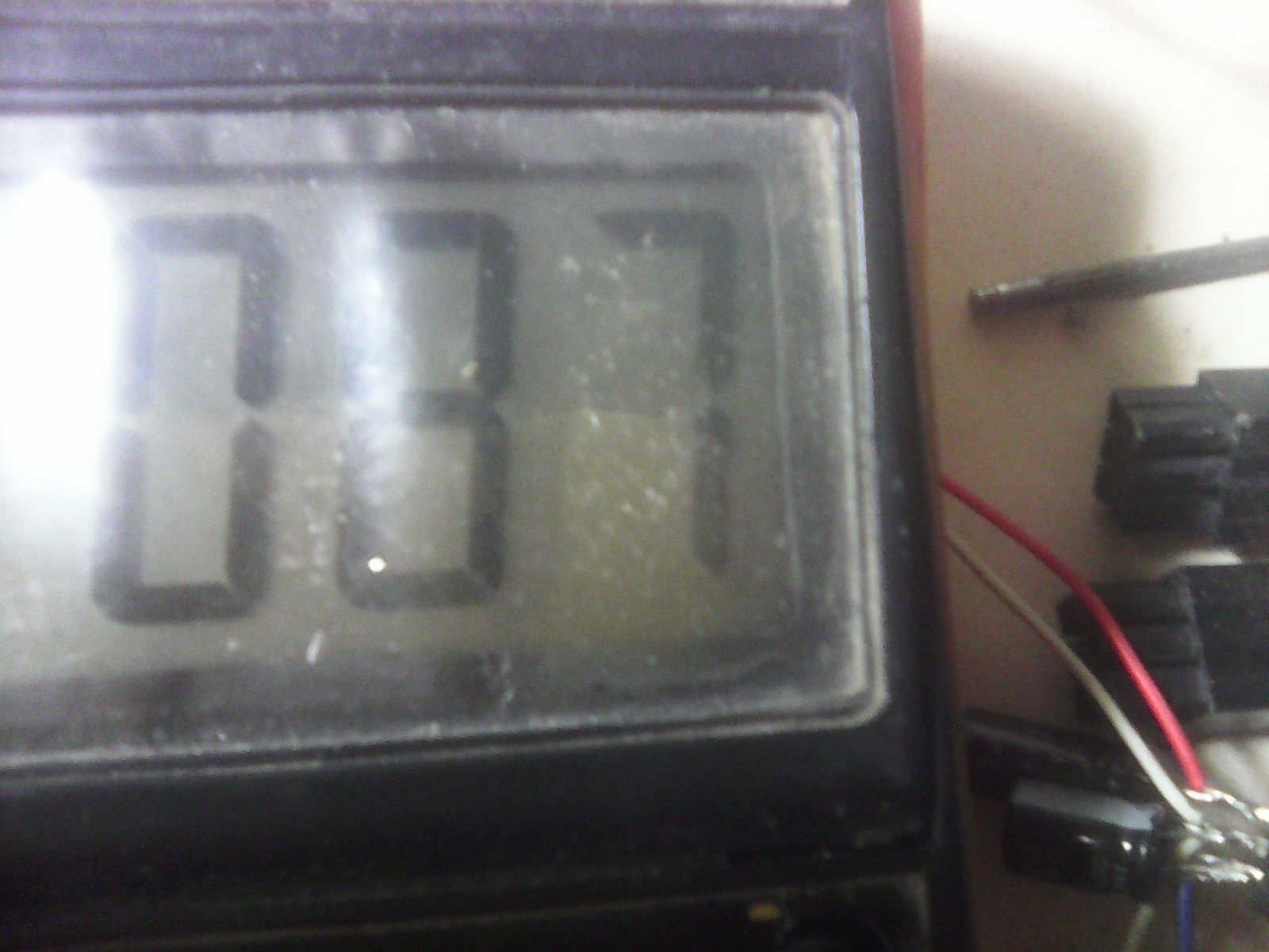

Сделал на днях усилитель на PAL007A (TDA7560).
Понадобился БП. Взял сначала компьютерный, но как говорил ёж взбираясь на щётку для обуви - "Не то, совсем не то"))
Достал нерабочий БП от ноута Lenovo 20V/4.5A, на деле китайская шляпа.
Не работал он как оказалось из-за вздутого электролита, вместо него синий стоит сейчас. Так вот вздутый конденсатор стоял как раз рядом с диодом (раньше он был один, второй рядом я доставил (MBR20100)) значит диод и раньше грелся лихо.
Задача была понизить напряжение до 14.4V как этого требует TDA7560, немного шаманства вокруг TL431, нагрузочных резисторов и частоты UC3843 (Была 66, стала 80) и напряжение 14.4 имеется, ничего не трещит, не пищит (хотя до этого были такие проблемы), нагрузку держит, напряжение не проседает, на ХХ тоже всё нормально.
Транзистор FIR10N60
Трансформатор судя по всему EI33/24 (Больше данных нет)
Но диоды выпрямительные просто конец. Что 1, что 2, до задницы. разницы особой нет. Я даже отрезал толстую алюминиевую пластину, вместо той что была, ясно что потише стало, но всё равно. Может я и накручиваю и на самом деле всё нормально, но при 4х амперах через минут 5 палец уже не терпит, это на толстой пластине, на старой так там вообще за минуту кипяток.
6 ампер тоже держит, но кипит просто страшно.
Как заставить диоды меньше греться?
Снаббер диодов 11ом/1nF

Ща приклею термопару к радиатору посмотрю
Добавлено after 20 minutes 15 seconds:
85-87 устаканилось.
Добавлено after 40 seconds:
Ток потребления 3.95А

Многовато, площадь радиатора только если увеличивать, еще лучше ребристый поставить.

кипел? обычный диод силиконовый с падением ок волта дат ок 5вт тепла с тем мелким радиатором без обдува ка раз будет сотня так что чуда нет фсе по науке :))) -хочешь менше нагреф ищи 20а шотки на 200в или делай синхроный детектор на мосфетах... :idea:
стоп вы ставите туды 100в диод? так он у вас на гране лавины наверно :oops: :shock: :wink: глянте ослом!!!
тогда к теплу от прямого тока на ОХ + добавляем трепло от лавины на ПХ инвертора от обратки :facepalm:

Вобщем как я понял ложная тревога? Приделаю вертушку короче.
Шоттки поищу, мож есть. Хотя в DS на 20100 падение 0.85, а на 20200 0.8V; 5 миливольт дадут какой то результат?
