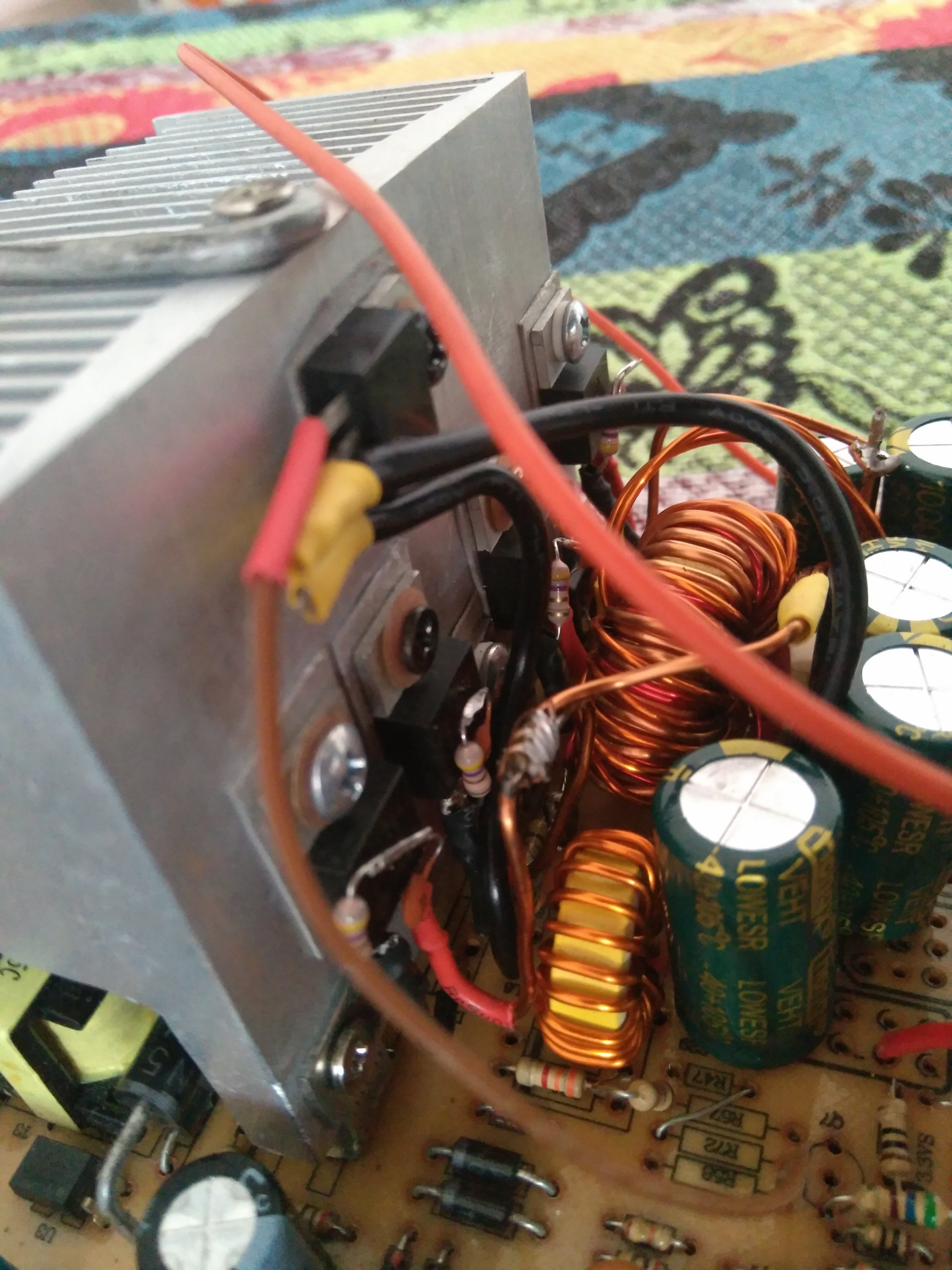

В продолжении моей прошлой темы по поводу переделки ИБП я столкнулся с трудностью фильтрации выходного напряжения. Задача - добиться 0.1% пульсаций при токе в 1-2A на линии 12V. Сейчас там 1% при токе в 0.5A.
Текущая схема - это выпрямитель, после него сразу дроссель ДГС (по моим прикидкам около 15-20 мГн индуктивность его), после дросселя конденсатор LowESR на 1000 мкФ.
Я так понимаю, что надо поставить ещё один LC фильтр после. Мои поиски по интернету никакой вменяемой информации мне не принесли. Я даже скачал книгу Хоровиц-Хилл, но там ничего по фильтрам не нашёл.
Сейчас стоят два вопроса:
1. Как считать фильтр? Считать ли выходной электролит на 1000 мкФ частью будущего фильтра? То есть будет не Г-фильтр, а П-фильтр?
2. Какую резонансную частоту фильтра выбрать? Я так понимаю, что если у меня напряжение пульсаций имеет частоту примерно 40 кГц, то чтобы добиться 0.1% - это надо в 10 раз уменьшить текущие пульсации. Это значит 20 дБ. Если мой фильтр будет давать 6дБ на октаву, то это надо примерно в 2³ = 8 раз частоту среза меньше брать чем 40 кГц. То есть 5 кГц.
Теперь надо понять какая должна быть индуктивность? Во всяких онлайн программах расчётов получается, что для того, чтобы оно фильтровало на малых токах надо чуть ли не 100мГн индуктивность. А для больших достаточно 20-40 мкГн, но я не понимаю откуда такие цифры.
В общем, я был бы рад, если бы подкинули мне литературы по этому поводу. Или просто посоветовали номиналы для фильтра.
Добавлено after 2 hours 42 minutes 42 seconds:
Я нашёл вот эту статью https://digteh.ru/Sxemoteh/filtr/LC_raschet/, которая вроде бы понятна (методически, по-крайней мере). Получается, что если я хочу построить LC фильтр двухзвенный на 1kHz (то есть дополнительный), то мне нужно взять 225µF конденсватор и 225µH катушку. Но согласно картинке по ссылке, конденсатор стоит со стороны источника питания, а не со стороны выхода. Как с этим быть?
Ну и остается вопрос о том, какую роль играют элементы _до_ фильтра. Я не понимаю, нужно ли их включать в расчеты или нет.
Добавлено after 4 hours 5 minutes 26 seconds:
Ну я провёл эксперимент. Поставил какой-то дроссель от ИБП, примерно на 30 мкГн. Ну и после него конденсатор на 47 мкФ. Вроде помогло, да. Теперь пульсаций не видно. Уж не знаю, правильно ли сделал и есть ли подводные камни какие-то...

Камней при построении фильтра импульсного источника до хрена и больше. Поэтому и нет однозначного толкового расчета. Особенно при изменении потребляемого тока в 100 раз.
Методом последовательного приближения только.
Это как? А где он возьмет эти 5 кГц? При подавлении пульсаций снижаются пульсации, а не частота. Как генератор работал на 40 кГц, так и работает. Там другая заморочка будет. При изменении тока меняется длительность импульса. Вот с этим борьба может быть долгой и безуспешной.
Здесь на сайте есть программы "Старичка". Для расчета всяких индуктивных элементов. Вполне себе можно ориентироваться на расчет дросселя. Дальше методом проб и ошибок.

5 кГц - это частота среза фильтра, чтобы на 40 кГц (на этой частоте лезут пульсации) он дал мне -20 дБ по частоте пульсаций основной
Такой неожиданный подход...
Если частота фильтра 5 кГц, то подавление 20 дБ. Но!!! Если настроить частоту фильтра на 1 кГц, то на 40 кГц получим подавление пульсаций уже -32 дБ! А если 100 герц взять, то вообще -52 получается!
Наверное прав Николай_С - освежить знания надо.

Можно конечно продолжить иронию на тему, что увеличивая емкость и уменьшая индуктивность мы получим ту же частоту, но с экономией меди.
Если серьёзно, то мы имеем дело не с периодическим сигналом, а с импульсной помехой. И спектр частот, составляющий эту помеху очень широк. И гармоники по уровню мало уступают основной частоте. Обратите внимание на спектр хотя бы прямоугольного сигнала. А тут мы имеем вообще не понятную форму. Время выброса составляет достаточно мАлую величину от времени периода 40 кГц. Поэтому рассматривать её нужно именно как высокочастотную составляющую. Отсюда основная частота этой помехи будет совсем даже не 40 кГц. 40кГц - это частота её появления. Опять же - причина появления.
Компенсировав выбросы трансформатора можно очень заметно снизить эту помеху. Что там наворочено на эту тему в БП никто же не проверял. Если стоит в цепи первички RC цепочка, то кто её подбирал/расчитывал? Может поставили, что было под рукой или какие то "усредненные" параметры. А как с диодами выпрямителя? Та же история. В общем побороть эти помехи совсем не простое дело.

купить новый - это просто неспортивно :) Я тогда перечислю те доработки, которые я предпринял:
- заменил входные конденсаторы в первичной цепи на 330µF 400V. Они LowESR, хотя там наверное на это пофигу.
- сделал новые обмотки на ДГС для каналов -12 и -5V (чтобы ток держало такой же, какой и на +12 и +5),
- заменил сборку из быстродействующих обычных диодов F12C20 (или как их там) на сборку MBRF1645 (диоды Шоттки)
- Выкинул MAGAMP для стабилизации канала +3.3 В и вместо этого поставил линейный стабилизатор, который мне стабильно +5V должен давать (при условии что на вход хотя бы 5.1V идет), стабилизатор сделал на полевике IRFZ44N (45A верхний предел, который я конечно же не собираюсь выбирать).
- на все диоды Шоттки поставил параллельно каждому RC цепочку 4.7Ом + 10nF для глушения звона. После стабилизатора поставил еще один LC фильтр 30µH + 1000µF
- добавил по паре диодов Шоттки на каналы -5 и -12V (до этого там были слаботочные обычные диоды
- соорудил жирный радиатор, на который водрузил все диоды силовые и полевой транзистор от линейного стабилизатора
- добавил LC фильтр по выходу +12 30µH + 47µF (ввиду моего последнего поста про фильтры)
- конденсаторы во вторичной цепи (низковольтовой) поставил LowESR
- помимо просто двуполярного питания к этому БП в планах присобачить DPS5005. Ну а если будет желание заменю его на голову такого же формата, только более современную. На алике есть всякие.
судя по картине на осциллографе пульсаций нет, но есть какой-то ВЧ шум, который я вообще не могу увидеть на этом приборе. Собираюсь поставить шунтирующий конденсатор на 10nF где-то. Пока еще не знаю какого типа. У меня завалялся советский зеленый конденсатор (тип КМ вроде) на 47nF. Может его и поставлю.
собственно от основного ИБП осталась только цепь первичного питания, там где тяни-толкай. Её я не трогал.

А можно увидеть крупные фото электронных доработок, которые уже сделаны?
Вообще у меня задача просто чтобы этот БП был хотя бы в первом приближении похоже на ЛБП. Ну там пульсации чтобы не 1%, а 0.1% были.
"Просто" не получится. Все более-менее простые доработки Вы уже сделали. Сильно это повлияло на результат?
Если и бороться с шумом, то делать это надо в месте его возникновения - высоковольтном ШИМ-преобразователе, а это ещё тот компромисс между ТТХ (включая КПД и шумность) и сложностью исполнения конструкции. Улучшая один параметр, резко осложняется ситуация с двумя другими. Производитель, естественно, стремится максимально упростить конструкцию.
Конечно же советы не должны включать "купите фабричный ЛБП"
То есть мы не ищем лёгких путей. ;)
Тогда такой вариант: выкинуть компьютерный БП и использовать силовой трансформатор, например, ТС-270 с перемотанной вторичкой. На пару с DPS5005 чем не ЛБП?
 Заголовок сообщения: Re: Фильтр для ИБП
СообщениеДобавлено: Ср ноя 26, 2025 17:49:48
Зарегистрирован: Вт ноя 04, 2025 04:04:57
Сообщений: 45
Фото конечно можно. На фото видны новые радиаторы (от ЦПУ какого-то и еще с материнки какой-то снят был).
- Диоды, подключенные эмалированным проводом 1.2мм в плату.
- Домотанный дроссель ДГС,
- Полевой транзистор линейного стабилизатора (в самом верху большого радиатора)
- синенький подстроечный многооборотный резистор (для линейного стабилизатора)
- два больших зеленых конденсатора в высоковольтном выпрямителе
отдельно лежит дроссель и конденсатор на 47µF, которые я использовал в эксперименте по снижению пульсаций 40kHz.
ну вообще-то да. По каналу +12V с вышеуказанным дополнительным LC фильтром пульсаций я на своем осциллографе уже не вижу. По крайней мере на пределе 0.1V/дел. Про ВЧ я могу только догадываться. В планах повесить еще на провода по ферритовому колечку или маленькому дросселю (от ВЧ).
Еще не мерял, что там происходит по негативным каналам. Так как обмотки этих каналов на дросселе ДГС далековато от сердечника, и там может быть все более грустно. Но с этим я смогу смириться или поставлю еще по LC фильтру на них. В принципе мне нужно только два LC фильтра. Потому что ны выходе БП я планирую только + и -, и переключать их между ±12V и ±5V (а DPS5005 будет свой отвод иметь отдельный)
Безимпульсный вариант (как вы сказали с трансформатором сетевым) это, наверное, будет уже другой проект. Как тут указали - малошумящий линейный БП малой мощности. А на этом ИБП я уже многому научился. Чего стоит только MAGAMP (который так и не заработал :dont_know:
