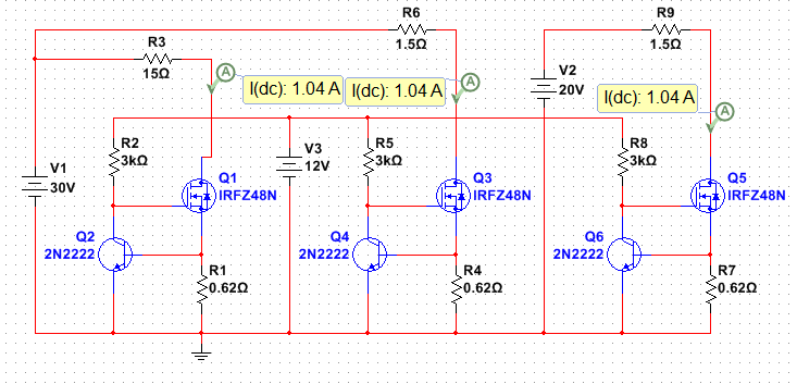

Проблема: лазерные диоды очень чувствительны к превышению по току. Превышение буквально на 5% способно сжечь диод меньше чем за микросекунду. Вдобавок, эти диоды имеют стрёмную особенность снижать сопротивление при нагреве.
Задача: сделать стабилизированный источник тока для сборки лазерных диодов, от которого можно их безопасно гонять на 90-95% от максимального.
Выходная мощность: 330-350 ватт.
Вольтаж: 22-90 вольт.
Крайне желательна совместимость с ШИМ-регулированием на частоте где-то так хотя бы 5-10кгц.
С какой стороны решать задачу - не вполне ясно, ранее дел с этим не имел.

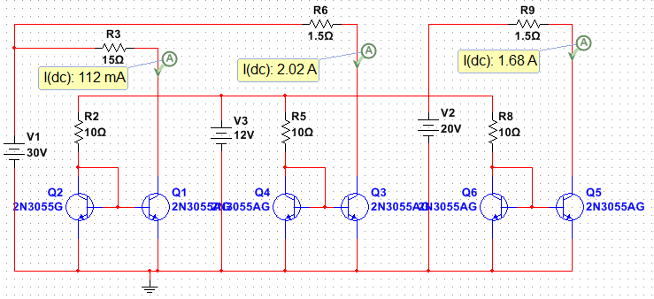

Вариант 1: Токовое зеркало на жирном биполярном транзисторе. На выходе повесить гирлянду конденсаторов разного номинала + диод шоттки. Сами транзисторы прикрутить к толстенной медной шине для выравнивания температурных коэффициентов.
Вариант 2: Привязать датчик холла прямо на лазерный диод, выход датчика холла повесить на биполярный транзистор и стравливать лишний ток на балластный резистор. Чтобы стравливание не начиналось раньше времени - приложить туда отрицательное референсное напряжение, либо ограничитель на операционном усилителе. Таким образом, при превышении тока на диоде всегда будет обратная связь по напряжению в реальном времени.
Выслушаю советы, возможно я упускаю что-то очевидное.
И как ты собрался выровнять температуру кристаллов? Очень разная мощность на транзисторах и даже если выровнять температуру корпусов то температура самого кристалла будет разная и существенно.
и чем не подходить обычный стабилизатор тока на 2х транзисторах.
Такой? Оно спасает от скачков напряжения при постоянном R нагрузки, а у меня ещё и R нагрузки непредсказуемо плавает. Отсюда и крамольные мысли об обратной связи через датчик Холла (абсолютное значение тока) и калиброванного референсного напряжения.
Да и с плавающей температурой кристалла тут тоже не всё однозначно.
Кто такое сказал? ток не зависит от сопротивления нагрузки и напряжения питания. А вот как раз у токового зеркала ток зависит от напряжения и сопротивлении нагрузки, для более менее сносной работы токового зеркала нужно в эмиттерные цепи транзисторов ставить резисторы.
