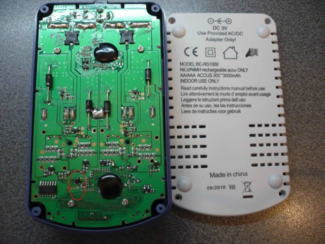

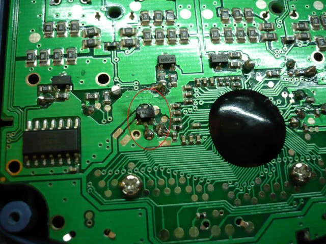

Прошу помощи! Воткнули питание 12 вольт в зарядку LA CROSSE BC-RS1000, а надо 3 вольта.
На плате видно треснувший кристалл (SALT) маркировка. Может кто имеет схему или какую другую информацию для ремонта..... буду признателен.
LA CROSSE BC-900 похож по внутренностям.....

Не понятно - куда воткнули 12В? На выход, вместо пальчиковой батарейки :shock: Ибо питание у зарядки от 110-220В.
Дай фотку платы, хотя бы... А так... советовать что-либо трудновато.

Похоже на сгоревший линейный стабилизатор, если напряжение пошло на кристалл, то про ремонт можно забыть

Ребята, может подскажете что за элемент SALT, (линейный стабилизатор) а параметры его?
Хотя давно уже не ребёнок, но подскажу. :))
http://pdf1.alldatasheet.net/datasheet-pdf/view/222327/SII/S-1206B20-I6T2G.html

Спасибо за фото и за спецификацию стабилизатора. У меня точно такая же ситуация с перепутанным блоком питания:тоже 12В вставил и выгорело то же самое, картина один в один. В связи с этим у меня вопрос: удалось ли заказать S-1206B20, а точнее S-1206B20-M3T1G т.к. I6T2G устарел. Либо же нашёлся какой-то более легко-доступный аналог? Как вообще такое заказывать в розницу?

Да та-же LP2951, настроенная внешним резистивным делителем (согласно даташита) на 2,2 (или 2) вольта. Да обвязки поболее - зато распространенная. Схемка собирается вся на переходнике SO8-DIP8, только сначала при удаленном из платы горелом стабилизаторе, проверьте сопротивление вывода питания процессора на землю, боюсь ждет вас разочарования а пару десятком, а то и менее Ом.
