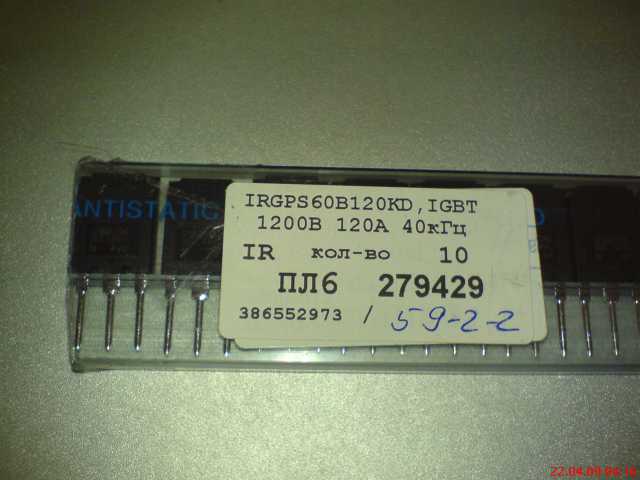

Вначале мне показалось что автор заложил фантастические требования в блок питания на 15 киловатт. :shock: Однако, неожиданно я наткнулся на описание транзистора, на паре которых, думаю, можно такое сотворить, при определённой смелости и навыках.
Марка его - IRGPS60B120KDP (IGBT с диодом, n-канал, 1200В, 120А, 40кГц) по 420 рублей в Чип и Дип под заказ. Хотя в моём городе цена на единичное колличество, где-то в районе 1200 рублей.
Примеры реальных схем для воплощения сверхмощного импульсника можно увидеть например вот здесь:
http://svarochnic.narod.ru/index.html :wink:
П.С. Всё таки, проще и надёжней продать этот магнитрон от космической станции и купить 15 китайских микроволновок. Придётся повозится с волноводами, но зато если одна вылетит, 14 досушат.. участок леса. :)))
Вот оно живьем, уже года 2 без дела валяется... :cry:
Но на счёт 120А ты слегка ошибаешся...
Скачай даташит и внимательно его изучи, и ты с удивлением обнаружишь, что 120А это гипотетический ток который гипотетически может пропустить через себя кристалл... сферический конь в вакууме короче...
Реально ток не более 100А иначе разрушится корпус... :roll:
Так помоги товарищу, забацай импульсник на 16 киловатт!? :)))
А он тебе сухими брусьями возможно отплатит.. 8)
Вполне возможно. У меня вчера глючил АдобРидер и категорически не скачивал ПДФ на этого 120-амперного монстра.
Если качать в первичке выпрямленные 220, то для 16 киловатт ток получится менее 100 Ампер, к тому же, скорее всего это будет пара транзисторов, если не все 4.
А тому кто на это решится, не помешает трубогиб, что бы дроссели мотать.. :)))
П.С. Да вы батенька Кот-Кащей, смотреть на такие транзисторы в упаковке 2 года! :)
