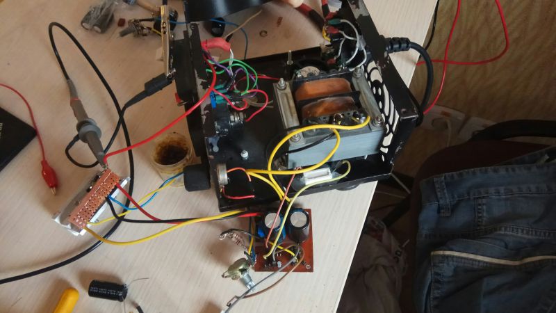

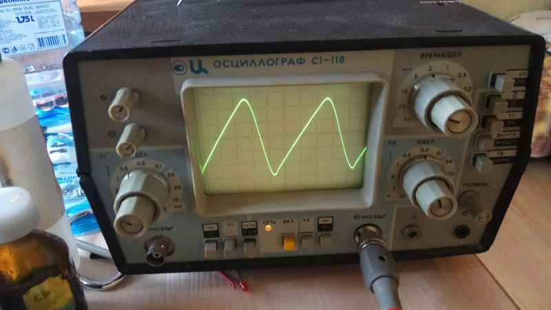

Здравствуйте. Собрираю двухполярный лабораторный блок питания на lm317/lm337.
Собрал отрицательную часть на lm337 и решил ее проверить. Обнаружел слишком большую просадку по напряжению под нагрузкой, примерно 0.1 вольта на 1А нагрузки.
Решил проверить осциллогрфом. Чтобы исключить влияние темп. хар. переменного резистора заменил его постоянным для выходного напряжения 7,56 В. Без нагрузки на выходе напряжение пульсаций 100гц 5мв (фото приложено)
При нагрузке в 20 Ом амплитуда пульсаций составила 40 мВ. При нагрузке 10 Ом 80 мв (ток ~0.75А). Похоже что просадку создают именно они. При этом размах пульсаций на входе фильтра 1.2 В.
Получается что пульсации ослабли всего в 15 раз, что на мой взгляд явно меньше чем должна эта микросхема. Пробовал убирать положительные источники на диодах, результат тот же.
Возможно дело в монтаже, так как lm337 удалена от платы сантиметров на 15.
Прав ли я или большего ожидать от этой микросхемы бесполезно?
Как можно боротся с этим (рассматриваю вариант с дросселями во входном фильтре )?
Зарание спасибо за ответ.

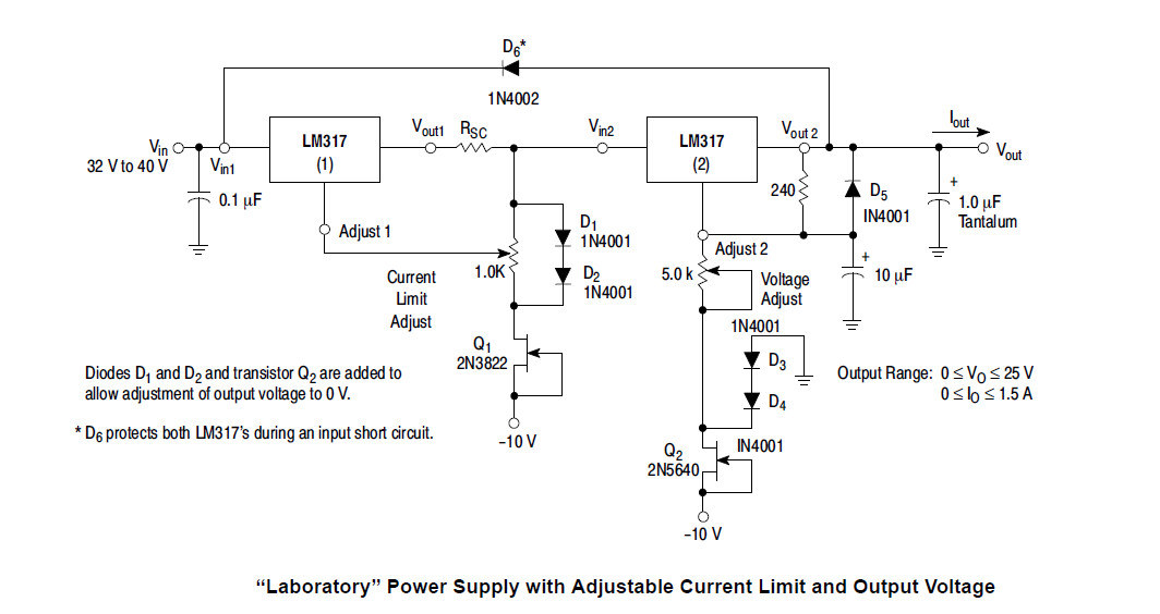

много информации и вся бесполезна.
Зачем давать картинки и не говорить где эта осциллограмма снята и при каком токе.
klimanak писал(а):
При этом размах пульсаций на входе фильтра 1.2 В. Получается что пульсации ослабли всего в 15 раз, что на мой взгляд явно меньше чем должна эта микросхема.
вы исключите регулятор тока на первой микросхеме, уберите диоды с регулировки напряжения( то есть включите микросхему штатно) и тогда можно будет говорить о возможностях микросхемы.
Сдаётся мне что первая микросхема мешает второй в этой дебильной схеме. Зачем там столько микросхем? Регулировку тока можно сделать на ОУ.

Чет я не понял юмора в последовательном включении двух ЛМ- ок? Врядли оно будет регулировать и ток и напругу.
В своём лабе я 317-ю транзистором мощным подпер по типовой схеме. 6-7 Ампер - легко прет, больше не надо было, правда с кулером на радиаторе. И от ноля, без всяких отрицаловок. А ограничение тока должно в голове быть.

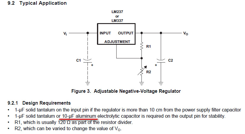

По 337 ёмкости в обвязке должны быть больше. Читаем даташит.

Вы скорее всего невнимательно читали. Я писал что выходное напряжение было 7.5 вольт а нагрузки соответственно 20 Ом и 10 Ом. Также я писал что диоды я убирал и делал регулировку от нуля, но на пульсации это не повлияло.
Насчет дебильности схемы то эта схема из датащита. Первая микросхема работает как стабилизатор тока, регулируемы делителем. Возможность использовать схему как источник тока очень удобна например при зарядке аккумуляторов.

1. Увеличьте ёмкость выходного конденсатора 337, согласно даташиту.
2. Подключите 337 отдельно от всего по простой типовой схеме, чтобы убедиться что вы не купили левак который тупо работает криво.

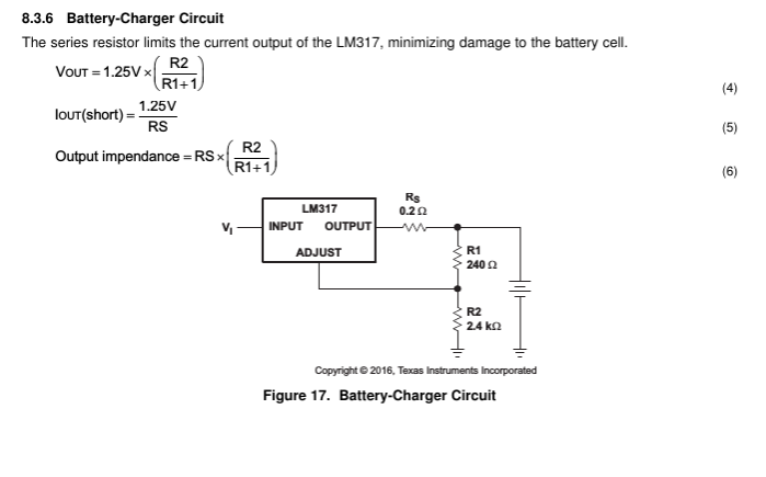

И какое же напряжение выставить на блоке питания без ограничения тока, чтобы оставить на ночь заряжается севший аккумулятор?
Надо дочитать до конца даташит и спать спокойно.
