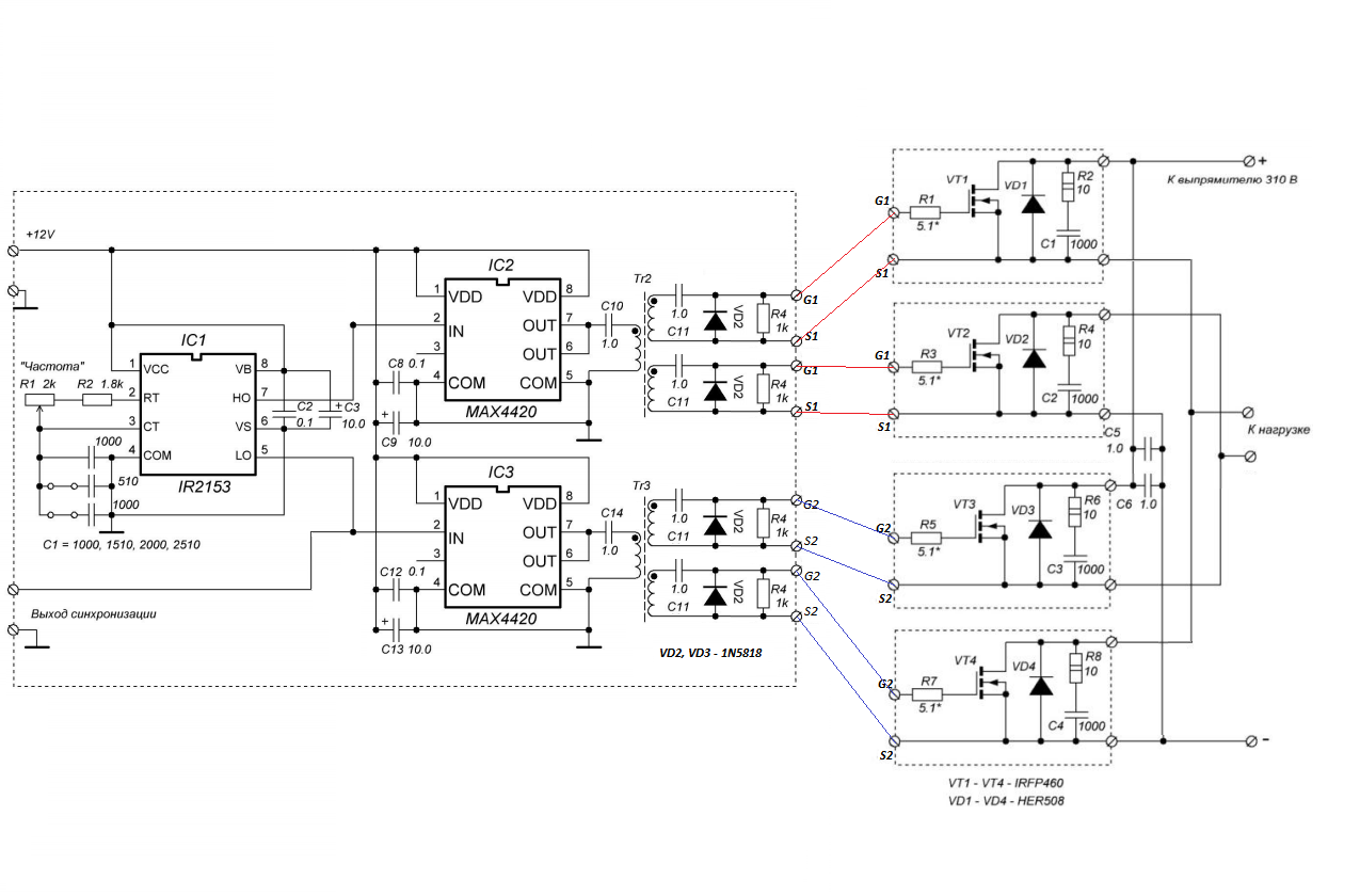

Подскажите по схеме инвертора для индукционного нагрева, как лучше поступить использовать 1 вторичку для открытия 1-2 3-4 ключей или для каждого ключа мотать свою вторичку?
как на 1 или на 2 схеме?

На каждый транзистор свою обмотку иначе будет КЗ.

В случае одной обмотки, это будут напряжения относительно одного потенциала. А по схеме 22.PNG, на каких точках сидят истоки ключей? ? )

Блин я то думал я начинаю вкуривть что к чему, уже 3 года изучаю разные схемы блоков питания, и все похожие схемы и последний год уже по тихому собираю схемки, но вот хоть убейте не пойму почему к.з. ведь ключи должны открыться синхронно сначала (1и2) потом (3и4) сигнал они получают один и тот же, от одного же драйвера почему к.з. ?
И с двумя вторичными обмотками мы то же получаем один и тот же сигнал но разбитый на 2.

Представьте что верхний транзистор открыт.

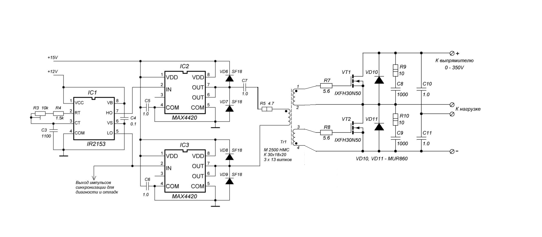

и есче вопрос работоспособна ли схема полумоста на 2 схеме?
и есть ли смысл из 1 схемы делать мост добавить по вторичке на трансформатор для второй пары ключей, просто схема проще и компонентов меньше.

Обе схемы работоспособны. Не вижу больших преимуществ в мосте.

как то так? я прав?

Ну да. Только трансформаторы лучше разместить ближе к транзисторам.

А это для уменьшения потерь? или что то есть еще интересное?
Добавлено after 3 minutes 23 seconds:
а в таком полумосту достаточно 1 диода для шунтирования 2х транзисторов или нужно каждому свой диод?

Для уменьшения звона,
Достаточно одного диода, хотя в транзисторах уже есть диоды. Но можно поставить.
