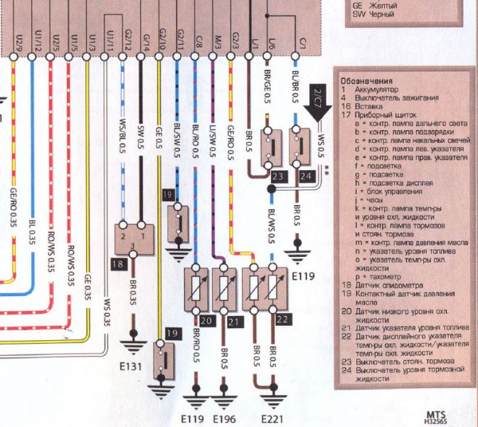

Всем привет!
Ситуация следующая - есть некое устройство, которое прекрасно работает, но в определенный момент начинает глючить, и в конечном счете умирает. Устройство собрано на процессоре STM32F103C8T6. Когда устройство заглючило в первый раз, я в Keil попробовал запустить отладку, но она, к сожалению, запускаться не хотела , процессор прошивался нормально, но вот отладка не запускалась ни в какую. Я списал это на возможный брак, ведь процессоры я беру на алиэкспресс, а там всякое бывает. Во второй раз устройство заглючило и как то сразу же и умерло, процессор не прошивался и вообще признаков жизни не подавал, это я тоже списал на брак, ведь процессор был из той же партии. В третий раз я взял процессор из другой партии, запаяв новый процессор, устройство исправно работало на столе в круглосуточном режиме в течении недели, после чего было установлено по месту (автомобиль), где проработало 1,5 месяца и снова заглючило. В этот раз меня это насторожило, и я стал копать глубже. И вот что накопал, прошу подтвердить мою теорию, либо выдвинуть свою, а самое главное посоветуйте как избавиться от проблемы.
И так, по питанию устройства стоят два LDO стабилизатора - MIC29302A (напряжение стабилизации 5 B), и L1117-33 (напряжение стабилизации 3,3 B). Т.к. устройство на столе работало без проблем, решил проверку вести прямо в авто, и вот что я заметил, в какой то момент времени на шине питания 3,3 В, а как потом выяснилось и на шине 5 В, появляется входное напряжение питания, равное 12 В. Откуда? Я долго думал над этим, перелопатил все плату - все рабочее, но факт остается фактом. Измерения я проводил относительно корпуса авто, так удобнее, зацепил щуп с крокодилом за корпус и все, и вот в этом была моя ошибка, а возможно и удача, иначе бы я ничего не нашел. В общем проблема оказалась в том, что в разъеме был плохой контакт - периодически отваливалась земля со стороны разъема на плате, т.е. на плате земли временами не было. И в тот момент, когда земля на плате пропадала, на шинах 5В и 3,3В относительно кузова авто появлялись 12 В. Казалось бы, ну и фик с ним, ведь это относительно кузова, а не земли на плате, но, по видимому, процессор так не думал. Я решил провести эксперимент, стал шевелить разъем таким образом, чтобы земля пропадала, устройство начинало глючить и в конечном итоге проц сказал пока...
Это навело меня на следующие мысли, предполагаю, что земля пропадает и появляется достаточно быстро, в результате чего проц успевает прочувствовать на себе эти всплески напряжения, которые побольше положенных 3,3 В, в результате он какое то время держится, но в конечном итоге сдается.
Выдвигайте свои теории, буду только рад. А самое главное подскажите что делать? Как защититься от подобных ситуаций. Заменить разъем могу только на точно такой же, в нем конечно, для пущей надежности, можно сильнее подогнуть контакты, но это не гарантия того, что все снова не повторится.
Какие будут мысли?

LM1117-33 - абсолютный максимум входного напряжения 7.0 вольт
MIC29302 - абсолютный максимум входного напряжения 20 вольт (параметры нормированы только до 16 вольт).
В общем, схему и организацию цепей питания надо смотреть. Ни при каких условиях масса не должна пропадать первой. Просто потому что при этом ещё случается перекос между шинами +5 и +3.3 (аналогичная весёлой игре "перетяни фазу", когда вдруг отгорает ноль в трёхфазном электрическом щитке), приводящий к неконтролируемому забросу напряжения на самой слаботочной шине (похоже, что это и случалось).
Ещё лучше, если организовать питание с гальванической развязкой.

Датчик скорости по одному проводу работает? Там обычно коллектор транзистора, который периодически замыкает выход на землю,открытый коллектор иными словами.
Да, по одному. Кусочек схемы ниже. 18 - датчик скорости (1 контакт -12 В(АСС); 2 контакт - выход датчика скорости; 3 контакт - GND).

все входы процессора имеют подтяжку к VCC, как внутреннюю, так и внешнюю.
Это просто смешно. Особенно внутренняя. Вы в курсе какой там ток у этой внутренней подтяжки?
Таки вывод Key уходит из схемы наружу. При отрыве земли, подтяжки перестают шунтировать источник сигнала, питание слетает с МК и он автоматически запитывается через оставшийся присоединенным пин - внутренний диод растяжки пина на питание. Какой потенциал будет у земли схемы относительно этого входа? Хрен его знает? Надо разбираться. Только ЗАЧЕМ? Практика показывает, что МК нужно гальванически развязывать от бортсети. Причем не только входы, но и выходы. Тем более, что оптроны стоят две копейки. Это гораздо проще, чем потом искать пути паразитного питания участков схемы при нештатной ситуации.
С LDO тоже надо разбираться. Как они себя поведут при отрыве штатной земли, но оставшейся под потенциалом остальной схемы (по входам-выходам) - тоже вопрос. Могут и потерять управление по напряжению и открыть управляющий транзистор.
