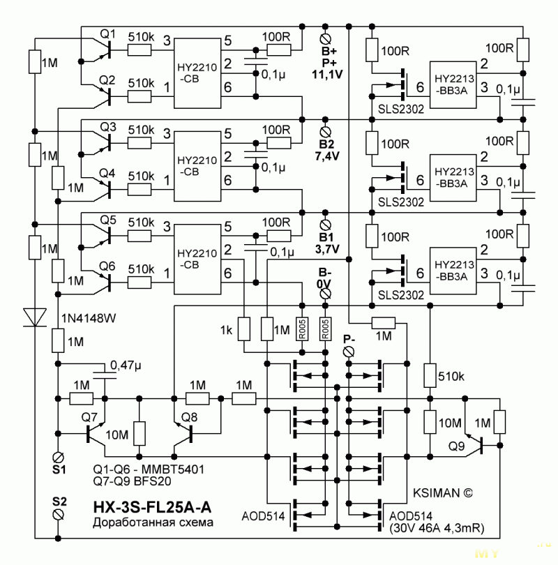

Добрый день. Для зарядки батареи Li-ion использую ЗУ с стабилизацией тока и напряжения.Ток зарядки - 1 А,ток балансировки - 250 мА.Батарея - 4 элемента Li-ion емкостью 5 А час типоразмера 21700.BMS на основе DW01 с балансиром на BB3A,Плата BMS самодельная, собрана по перерисованной плате китайского BMS.Проблема вот в чем: аккумуляторы хоть и новые,но все же не совсем одинаковые по параметрам.После разрядки батареи при последующей зарядке вылетают DW01 на последнем этапе зарядки.Я понимаю или по крайней мере догадываюсь, что проблема в разности параметров аккумуляторов, но почему из-за этого летят DW01?Балансиры отрабатывают четко. Если кто сталкивался с подобной проблемой и решил ее, прошу отозваться. Схему смотрите по ссылке, я добавил к ней еще один канал и отрегулировал ток балансировки.

"на последнем этапе зарядки" - значит включается балансир. значит проблема связана с ним.
RC-цепочки на 2-5 / 2-3 ноги микросхем стоят? 100ом 0,1мкф.
имхо, ток балансира слишком велик, просадка напряжения на контролирующих линиях выходит за пределы заданного гистерезиса и балансир впадает в возбуд. от чего и сходит с ума DW01, и вероятно тоже впадает в возбуд/дохнет.
попробуй уменьшить ток балансировки до 50мА, и усилить проводники от аккумов до балансира. всё равно такой большой ток там не нужен.

Ток балансировки это величина разброса параметров банок. 1/4 для разброса явно "из мусора". Не стоит так делать.
Дополню сказанное выше - если батарея используется в буферном режиме (а-ля UPS), то балансировку можно делать не по уровню, а по разности. Для этого можно взять несколько ICL7660 (например 3) и собрать постоянно действующую систему выравнивания напряжений на банках. Т.е. балансироваться будут даже севшие банки.
Т.к. у представленной схемы балансоровки ключевым негативным элементом является триггерный режим (дефект описан ранее), то его можно лечить или сменой типа балансировки (см. мое сообщение) или сменой типа регулирования - отказ от релейного переключателя. Например, это можно реализовать установкой TL431 в режиме шунта с резистором с порогом 4.25В, на каждую банку. Т.к. схема линейная, то уровень на банке не будет скакать и генерации не возникнет. К сожалению, у TL431 ограничена максимальная рассеиваемая мощность, не превышайте ее.
Remark.
Вообще, сгорание DW01 не должно происходить, даже при генерации. Надо аккуратно посмотреть осциллографом, что там происходит. Скорее всего, причина в том цирке с конями, что ниже середины схемы в виде массы транзистором. Там явно нехватает конденсатора, где-то. Где именно, даже не хочется дуумать, не люблю тараканьи бега. Проще купить за $2 плату с микросхемой, которая всё это делает в себе самой, без танцев с бубном.
А будет ли работать балансировка при столь маленьком токе? Элементы все стоят согласно схемы. Питающие шины достаточно широкие, я на этом не экономлю. Осциллографом смотрел сигналы на шинах питания ,все чисто. Может для избежания просадки есть смысл перецепить питающие провода от левой части схемы с DW01 напрямую к аккумуляторам? Еще хочу попробовать уменьшить ток зарядки до 0,5 ампера. Гистерезис DW01 действительно небольшой, может быть дребезг.
Добавлено after 21 minute 18 seconds:
U37 по пунктам, изначально по схеме резисторы балансировки 100 Ом, что явно мало для таких мощных аккумов. Аккумы стоят в шуруповерте. Использовать для постоянной балансировки ICL7660 по моему не имеет смысла, слишком маленькие токи перетекания, да и наверняка увеличится ток саморазряда,что нежелательно. Использовать балансир на TL431 и соответственно транзисторах с нагрузкой конечно можно, но также значительно увеличится саморазряд или балансир нужно встраивать в зарядное.Заказать готовый BMS с балансиром конечно можно, но и в них ток балансировки также небольшой, теряется всякий смысл, да и честно говоря, для меня интересно сделать самому, а не купить готовое.

Не вижу на твоей схеме dw01. Да и по сути защита и не нужна, сам шурик перестанет крутить. Достаточно балансиров на аккумах. Зарядное же умеет отключатся
HY2210 это и есть DW01,зарядное у меня самодельное, обратноходовый преобразователь со стабилизацией тока и напряжения на выходе.Защита нужна в случае заклинивания,это фактически короткое и такой режим может не выдержать аккумулятор.

По току оставить защиту например
Тогда все равно придется ставить DW01 в нижний канал и как она себя поведет?

Ну блин ну термоавтомат тогда поставь. Типа как на пилотах китайских или на уазике на свет
